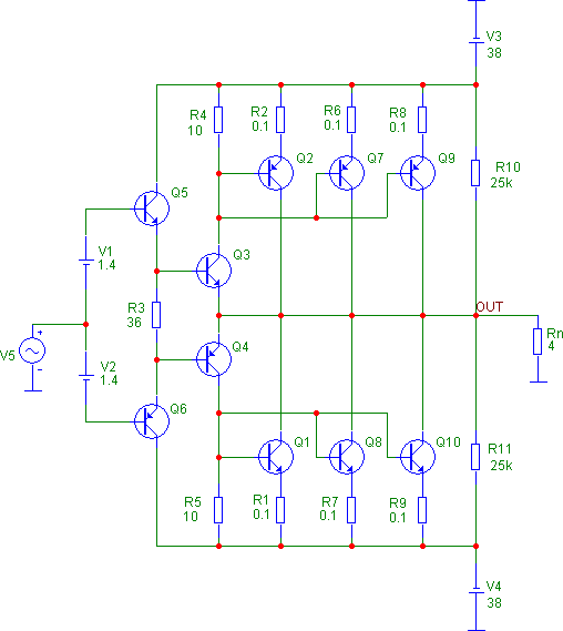

    Вот немного поигрался с выходом который Рубальский рекомендует вместо обычной двойкой-ЭП, что-то больно уж хорошие результаты показывает в сравнении с обычной двойкой-ЭП не верится . Будет ли в железе так же хорошо как в симуляторе?
    Поясните третий график, плз.
    Дополнительно посмотрите линейность выходного сопротивления, переходные и амплитудные искажения, IMD SMPTE, CCIF. И сравните полученное с двойкой ЭП.
    В предложенном УМЗЧ схема вых. каскада более продвинутая и значительно лучшими характеристиками.
    Старый знакомый Аватар для Logger
    27.10.2005
    Нижний Новгород
    578
    По умолчанию Re: Усилитель Сергея Рубальского
    Нижний? Гармоники выходного спектра в децибелах.

    Я посмотерл его немного, на выходе искажения действительно очень низкие. Но мне интересно было посмотреть какова линейность именно выходного каскада, у меня там искажения получились около 60m. Довольно большие, для выходного каскада такой сложности. По сравнению со схемой из статьи, видно что биполярники заменены на полевики, вместо резисторов нагрузки ЭП стоят транзисторы, а так принцип работы тот же.

    Вся соль предложенного вых каскада в очень низких переходных и амплитудных искажениях, линейном вых. сопротивлении в диапазоне частот и амплитуд, гладком Кп близким к единице, высокой нагрузочной способности и быстродействии.
    Такой вых каскад можно применять вне цепи общей ООС.
    Кг=0,06% при макс Рвых,много это или мало при других многократных и не менее важных преимуществах. Кг определяется номиналами резисторов аттенюатора в местной цепи ООС ВыхК. Когда ВыхК вынесен из петли общей ООС резисторы местной ОС можно уменьшить, получив значительно меньший Кг (меньше 0,06%) и нормальные запасы устойчивости.

    Кг=0,06% при макс Рвых,много это или мало при других многократных и не менее важных преимуществах. Кг определяется номиналами резисторов аттенюатора в местной цепи ООС ВыхК. Когда ВыхК вынесен из петли общей ООС эти резисторы можно уменьшить, получив значительно меньший Кг (меньше 0,06%) и нормальные запасы устойчивости.
    Вообще если посмотерть в статье рис. 2.1 вариант 4 отличается от варианта 2 эммитерным повторителем на входе, т.е. тот же Шиклаи

    Да это братья близнецы. Но, какая задача стояла перед Шиклаи кроме увеличения входного сопротивления и в связи с этим как используются транзисторы и с какой целью. Задачи разные и работа схем также отличается кардинально. В предложенном вых.каск. в верхнем (нижнем соответственно) плече оба комплементарных транзистора ОК+ОЭ работают с близкой отдачей в нагрузку, поэтому и результаты иные (в статье есть сравнительные таблицы результатов). Чем ближе комплементарность транзисторов в каждом плече, тем ощутимее выигрыш.

    Logger, а Вы не пробовали увеличить R4 и R5 примерно до 1 кОм?, искажения должны очень сильно упасть, судя по тому, что я Сшиклаи экспериментировал.
