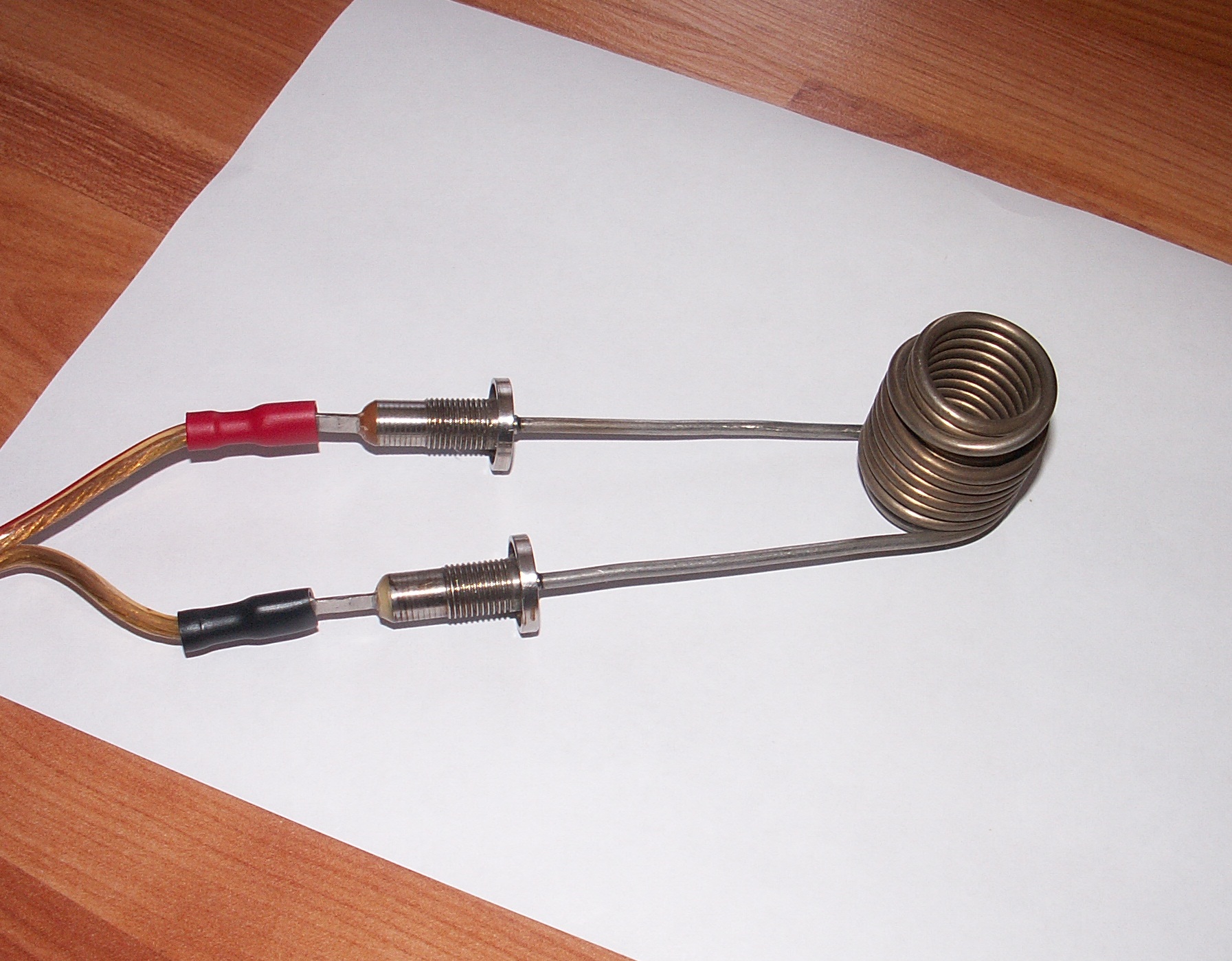

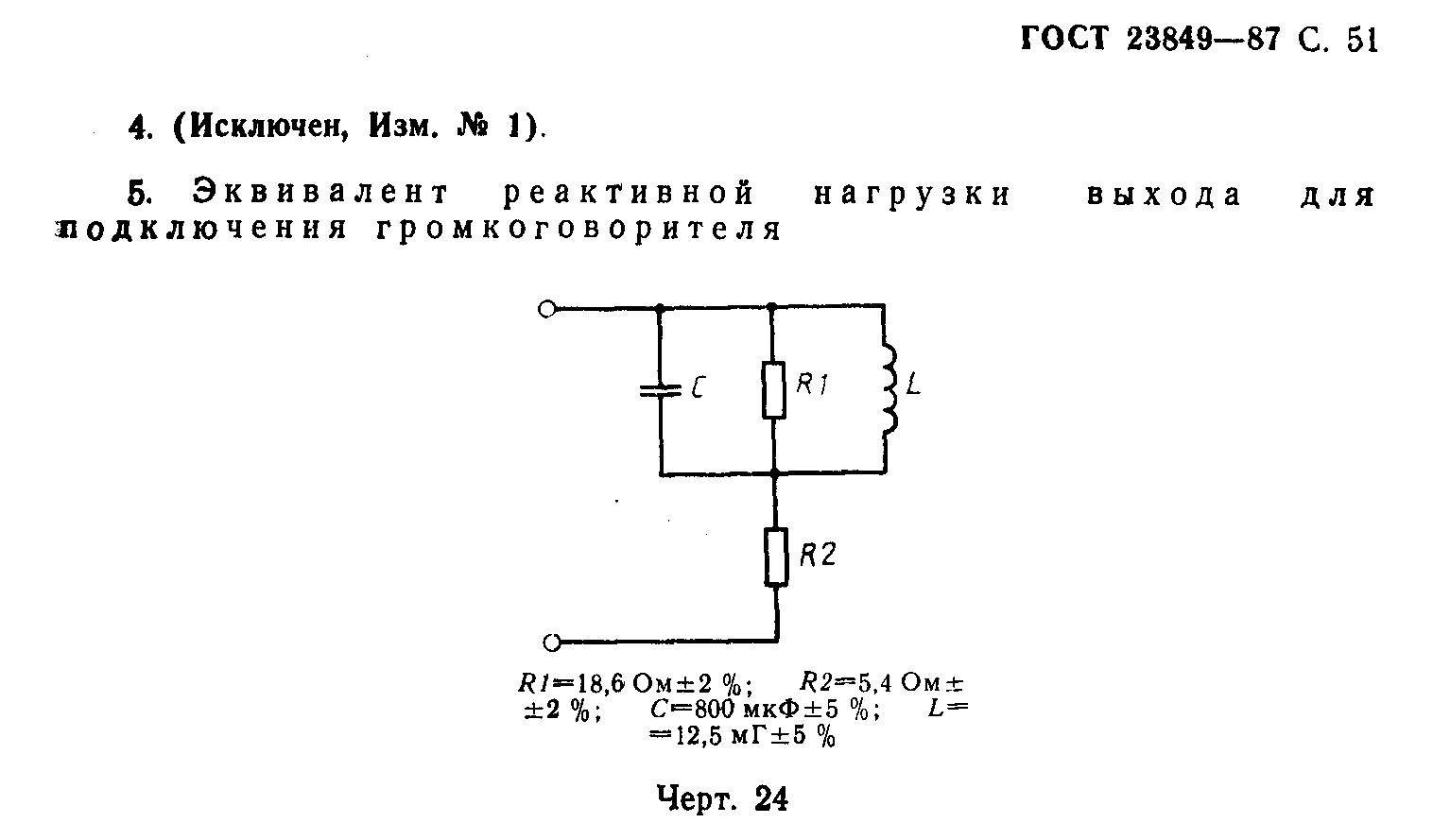

    Задался идеей создать эквивалент нагрузки АС для измерения параметров УМЗЧ. Проведя поиск на форуме пришел к выводу, что кто как хочет, тот так и нагружает))). Недолго полазив, нашел первоисточник с рекомендуемой схемой нагрузки (ГОСТ 23849-87). Возникли два вопроса:
    Кто нибудь собирал данную схему и есть ли интерес в создании такого эквивалента?.
    В данный момент я использую вот такую вот нагрузку собственного приготовления. Держит легко до 100Вт. Есть мысль на ее основе сделать нормальный эквивалент.

    Нагрузка по ГОСТу использовалась и рекомендовалась Суховым для испытания УМЗЧ, собирай.
    Тот резистор на фото, слишком легко для усилка, только мощность померить.
    Делал эквивалент нагрузки до 800 ватт. Резистор мотал из нихрома на каркасе из кафельной плитки.
    конденсаторы пусковые серии СВВ, дроссель на 6 ампер из магазина "ЧИП и ДИП". Получилось весьма
    громоздкое сооружение, но любой усилитель можно было испытывать на полную мощность.

    Ну в моем случае на фото это тоже ТЭН до 600 градусов. Делаю на свечном заводике. Из плюсов габариты, ненужно плитку городить. На нем даже цвета побежалости видны.

    800мкф будет наверно из неполярных электролитов проще набрать? Да и габариты существенно сократятся.

    Самоиндукцию динамика мощного чем заменить в качестве эквивалента? Ёмкость 800мкф именно эту функцию выполняет?

    в данной схеме емкость и индуктивность эмитируют колебательный контур с резонансом на частоте 50гц

    Дело в том уважаемый коллега, для того что бы хоть как то оценить результаты измерений УМЗЧ и иметь возможность сравнивать их с аналогичными результатами других УМЗЧ. Необходимо проводить измерения по одной методике (ГОСТЫ, МЭК) и соответственно на одной рекомендованной нагрузке. Иначе нет возможности вообще сравнивать и адекватно оценивать результаты измерений различных УМЗЧ. Люди на форуме выкладывают различные графики переходных и прочих характеристик при этом элементарно их нельзя сравнить между собой (один на нагрузке 8 Ом измеряет, другие 6 Ом с конденсатором 0.1, ну и так далее....) и толку от них? Ваш метод может и лучше, но пока он не стандартизован он имеет ценность только для Вас одного к сожалению.
