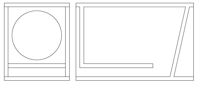

    В каком оформлении лучше всего выполнить корпус для этих ДГ, учитывая их характеристики, и принимая во внимание: 1 ДГ – один корпус?
    Так же предпочтения отдаются в сторону наиболее минимальных размеров (например если это оформление - фазоинвертор, то передняя панель будет иметь приблизительн отакие размеры: ширина, равная по ширине диаметру динамика плюс зазор для защитной сетки, порядка двух – трех сантиметров и плюс толщина боковых стенок, например около трёх сантиметров на одну стенку, а высота – всё тоже самое, только плюс расстояние, необходимое для щелевого фазоинвертора, или двух круглых фазоинверторов по нижним краям, ну а глубиной добьёмся необходимого минимального объёма), при этом вес не берём во внимание, подразумевая,что можно использовать материал (кстати, из вариантов «фанера» «мдф» «дсп» первый наверное лучше, тем более что если это фанера из более тонкого шпона, ссылку на нею потом найду и выложу) такой необходимой толщины, при которой могут не потребоваться внутренние распорки (будет стационарный вариант).

    По умолчанию Re: 18sound 15lw1500 - какой корпус необходим для наилучшего звучания?
    Вот такой приблезительно вариант корпуса...
    Вид спереди вопросов не должен создать, размеры таковы: ширина - 500 мм, высота - 600 мм, ну а глубина по расчётам...
    вид сбоку показан в разрезе (только забыл заштриховать, кому не понятно, то я исправлю) и задняя часть с отдельным коробом необходима для усилителя, в случае "активного" варианта...
    С такой конфигурацией корпуса можно попробовать кольцевой фи (монополь). Он подходит для прошного применения.
    Вложение 163588
    Вид спереди вопросов не должен создать, размеры таковы: ширина - 500 мм...
    Если исходить из этого то 50см-3см(стенки)=47см ширина щели фазоинвертора, высота потребуется 6.7см и длинна порта для настройки на 42гц будет 51см (видимо придётся загибать на заднюю стенку.
