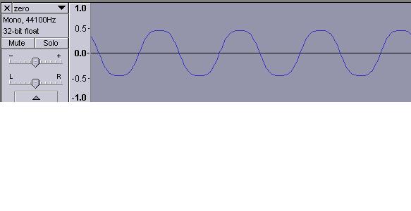

    Я тоже поначалу решил: "Слышу!". Ан нет. Если взять два семпла: 440Гц+(0.1)1320Гц, один с фазой "0"
    другой с фазой "180"
    то разница действительно есть, и можно уверенно различать. Но, добавив третий семпл с фазой около "90"
    все рассыпается: я не могу различить "180" и "90". То есть, что-то особенное в проигрывании семпла "0". Я думаю, что это специальный случай для моего тракта - третья гармоника в сигнале подавляет (либо усиливает) гармонику тракте (динамик, наушник), поэтому разница и слышна. То есть я не слышу фазу гармоник как таковую.
    Как ставили эксперимент вы? Каков выбор фазовых сдвигов имеется? Какую разницу фаз вы различаете? Есть ли "специальный" случай?
