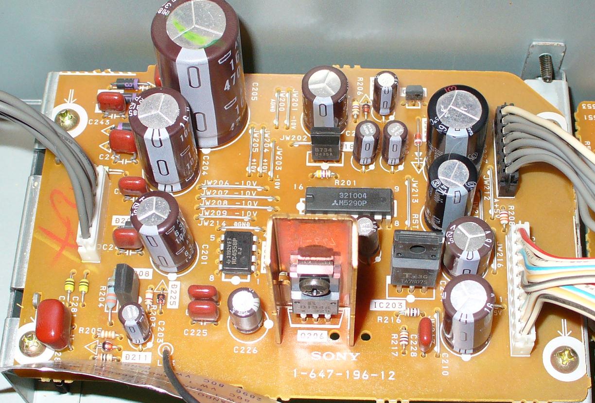

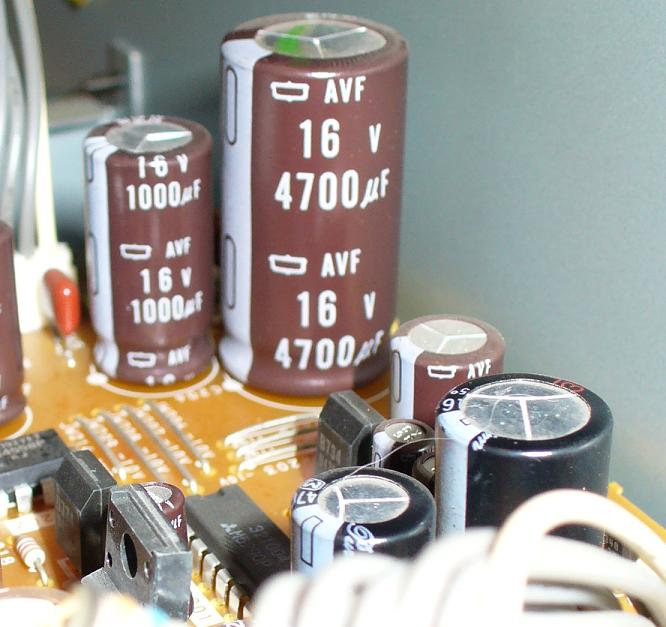

Тема: Помогите подключить цап к Sony CDP-X202ES
    14.01.2005
    542

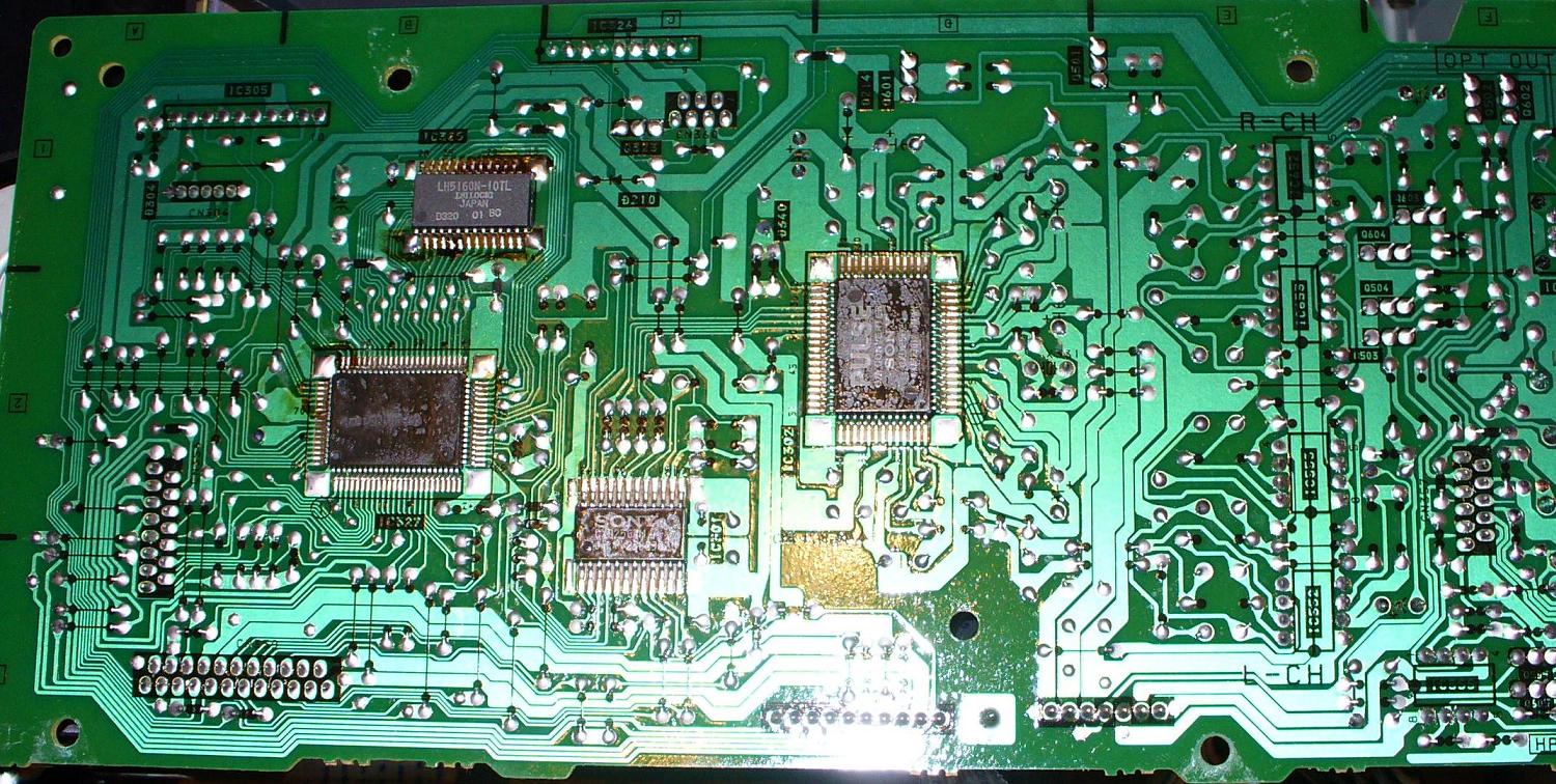

    По умолчанию Помогите подключить цап к Sony CDP-X202ES
    Цап тот же что и здесь.https://forum.vegalab.ru/showthread.php?t=5823
    Фотки проигрывателя прицепил.
    [ADDED=Charlez]1143222138[/ADDED]
    Еще

    По умолчанию Re: Помогите подключить цап к Sony CDP-X202ES
    Ты бы хоть схему прикрепил!... На чем она созданна?,был на работе бы подсказал!
    С уважением Дмитрий.
    14.01.2005
    542
    Да нету схемы.
    Частый гость Аватар для Саша1
    05.01.2005
    г. Орёл
    278

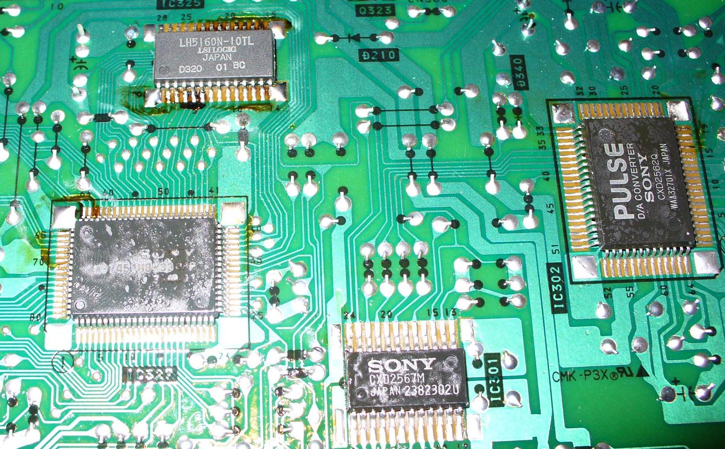

    Поскольку кварц стоит возле ЦАП CXD2562, то, вероятно, тактируется родная схема от него. Соответственно, вместо кварца можно подключить выход MCLK дополнительного ЦАП. Далее, сигналы LRCK, BCLK, DATA следует снимать со входов ЦФ CXD2567, соответственно, нужны даташиты на эти микросхемы.
    Там похоже есть еще один кварц синий рядом с IC327 сервопроц
    или контроллер управления которая, на ней видны цифры ..45..
    может это сервопроц cxd2545. Хотя может этот кварц, если это кварц, тактует только контроллер управления, а не сервопроц.
    А CXD2562 это фильтр с ЦАПом вместе в одном флаконе Если мне не изменяет память.

    Несмотря на то, что CXD2562 - это ЦФ + ЦАП, сигнал на неё идёт с CXD2567, и эта CXD2567 - явно не сервопроцессор, стало-быть, всё же фильтр, и сигнал нужно брать до неё. Но можно и после попробовать, может, понравится.

    Да учитывая небольшое количество микросхем, там сервопроц похоже объединен с управлением дисплея, клавы и т.п. А память, судя по наличию батарейки используется для сониного фирменного
    файла пользователя, сервопроцу она явна ни к чему, там своя
    должна быть внутри.
    Вполне может быть, что тут реализована соневская фича -дополнительный фильтр с переключаемыми коэффициентами VC

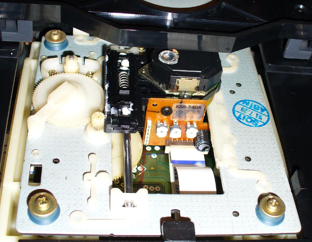

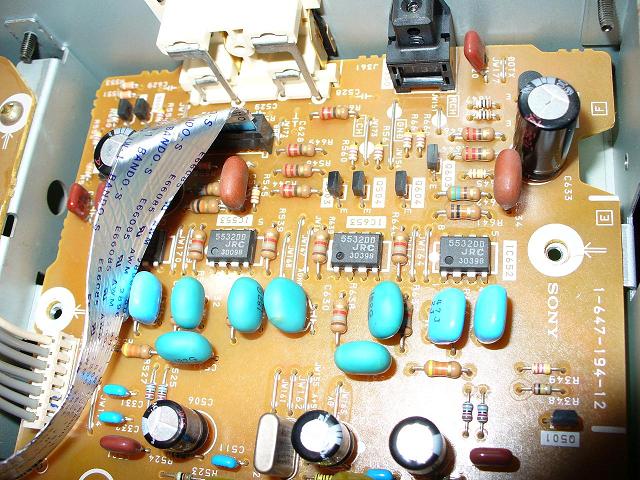

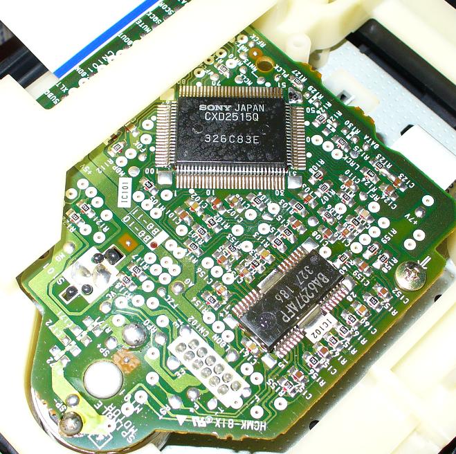

    Добрался до платки под транспортом, скажу - не легко было, дофига винтиков пришлось открутить...
    Похоже что там и есть серво. Еще сфотал микруху с передней панели и альпс.

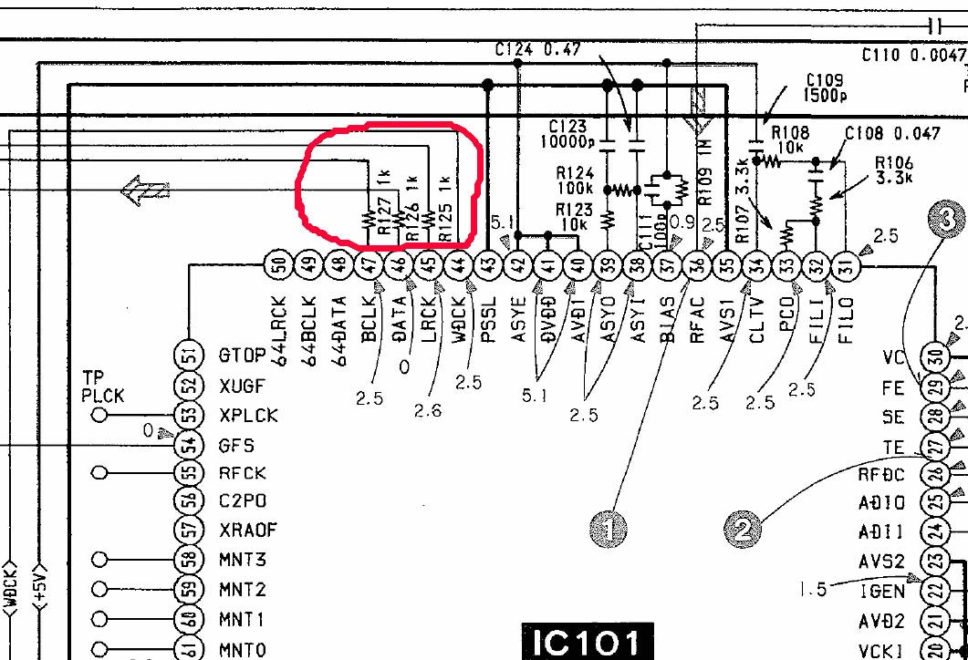

    Регистрация не подтверждена Аватар для OlegN
    30.12.2005
    221
    2515- это серва
    45 нога lrck
    46 data
    47 bck
    сигналы брать удобнее после шлейфа, они подписаны кстати со стороны шлейфа на транспорте
    Начал.
    bck - не нашел, и от 47 ноги никакая дорожка не идет...
    mclk нашел на плате рядом с серво, можно значит кварц и не убирать?
    lrck и data припаял.
    Да ну...
    А это что?
    14.01.2005
    542
    О, точно, спасибо. Просто дорожка под микрухой шла...
    Где землю брать?
