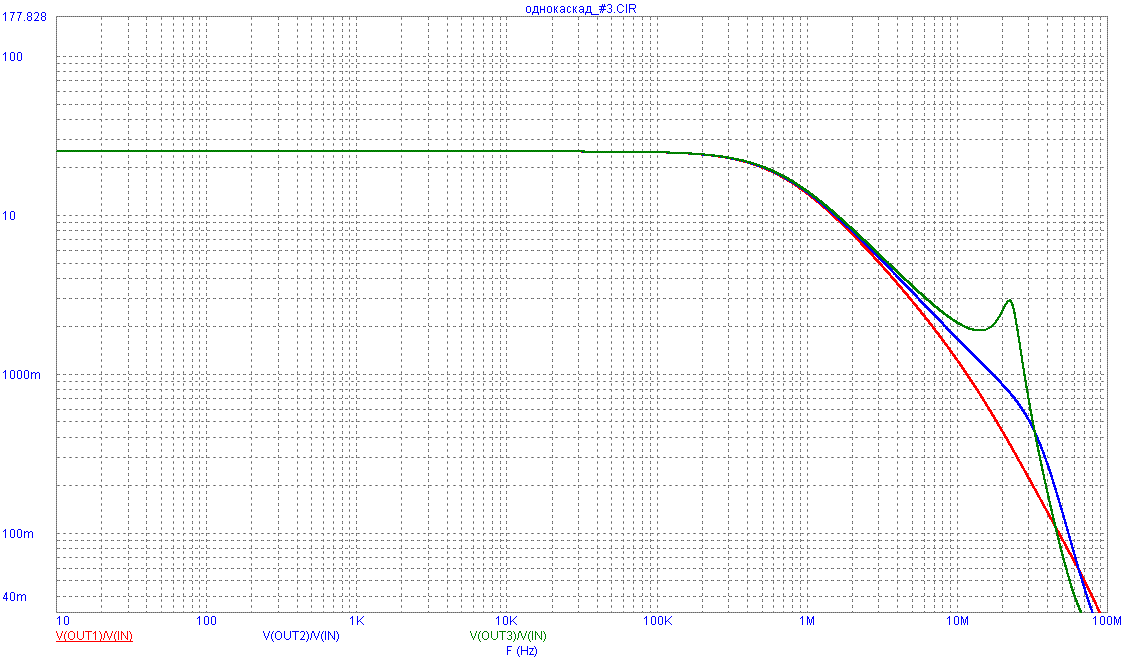

    AD 797 не дает покоя .
    Набросал схему с симметричным УН (AD 797 - несимметричная).
    Очень не радует чувствительность номиналов Cn (спектр гармоник прилагается).
    Мнения?
    Спектр гармоник не радует совсем, какой-то шумовой. Похоже на работу на грани устойчивости, в таких случаях очень важно попасть в оптимум коррекции - Cn попробуй уменьшить до 30-40 пФ. Вячеслав
    ? - обычный спектр гармоник для однокаскада с вертикальными мосфетами на выходе и током покоя примерно 100 мА. Может масштаб необычный?.
    На графике все нарисовано. Если 30 - 40 пФ - ну будут точки между красными и зелеными - и что?. Вопрос то не в этом...
    Мнения?
    Cn1 и Cn2 увеличьте до 100. Сс до 200.

    Лучше симулировать реальную схему
    Почти согласен, как только ВК доведу до ума - просимулирую. Но мне кажется, проблема не в этом.
    да и транзисторы сейчас не удачные
    Я специально в симуляторе одни и те же, причем не самые лучшие ставлю - дабы было с чем сравнивать а потом улучшать .
    Вот тут призадумался - может, действительно, понижая частоту коррекции получится уменьшить зависимость чувствительности Сn (доберусь к вечеру до симулятора - проверю)

    SAPR, Интересно бы посмотреть зависимость спектра от Сс. Перекомпенсация по идее должна привести к возбуду...

    По умолчанию Re: Компенсация?
    Думаю так лучше.
    С указанными в первом посте номиналами кондёров схема слишком широкополосная, мегагерц до 10-15, а фаза вообще не понятно где. С примерно 15 МГц сильная неустойчивость, вот гармошки и растут.
    С указанным увеличением по идее должны произойти снижение широкополосности и стабилизация, останется только вопрос чувствительности схемы к номиналам, разбросу в плечах и термостабильности Сn.

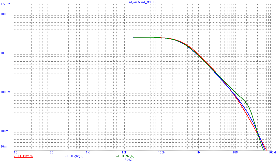

    Думаю так лучше.
    Почти ничего не меняется (острота настройки). Вносил разные изменения, вплоть до того, что все идеально (за исключением ВК) - та же проблема. Более того - помоделировал и AD 797. Все то же . Неужели и инженеры аналогов девайсов ошибались?
    Глюки симулятора, скорее всего.
    Меняется, и очень.
    АЧХ - да, меняется. Вот острота настройки ...
    Думаю с компенсацией по другому не сделать. Настройка должна быть весьма точной.
