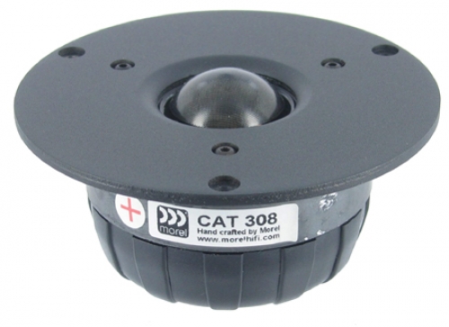

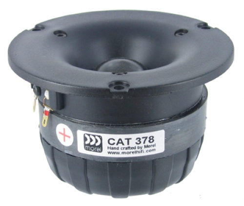

    Почему так мало конструкций с использованием ВЧ в рупорном оформлении?
    Я вижу несколько плюсов:
    1. бОльшая нагрузочная способность вблизи частоты раздела;
    2. более узкая диаграмма направленности вблизи частоты раздела, а соответственно не такой резкий скачок диаграммы напрвленности от СЧ к ВЧ;
    3. за счёт глубины рупора выравнивание центров излучения (то есть лепесток диаграммы направленности уже не будет направлен вниз когда ВЧ над СЧ).
    Из недостатков: не знаю
    В качестве примера: есть много конструкций на Morel CAT308, и я не знаю ни одной с Morel CAT378, хотя различия там вроде только в рупоре. Почему так?

    Ну самодельные рупора это конечно уже несколько другое. Просто странно что даже заводские рупора редко кто использует. Почему? Ведь на мой взгляд одни плюсы. Добавлю ещё пару плюсов в виде меньшей цены 378 в сравнении с 308 (я так понимаю что популярность отразилась на цене) и то, что купол в рупоре имеет меньшие шансы быть случайно вмятым.
