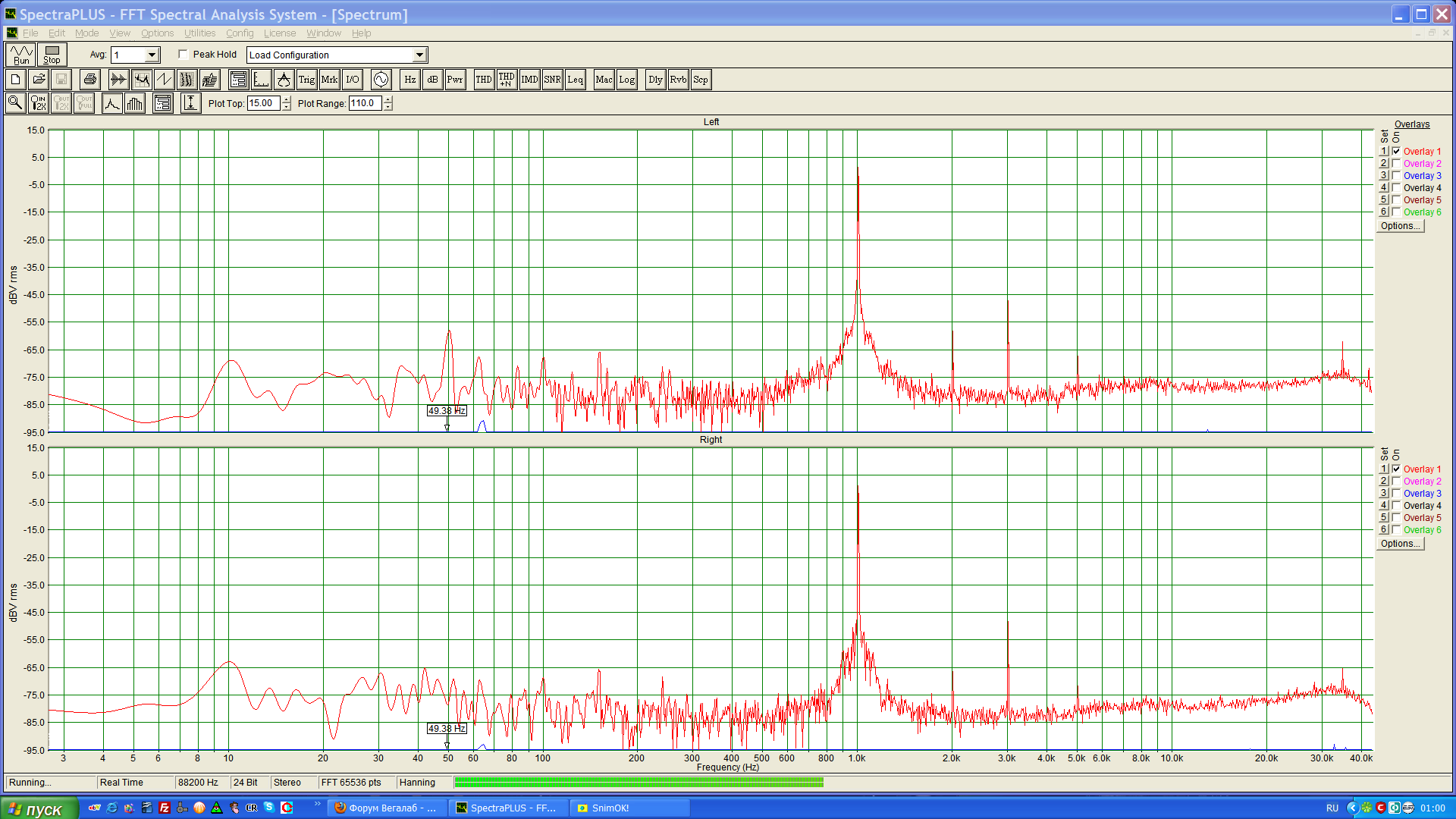

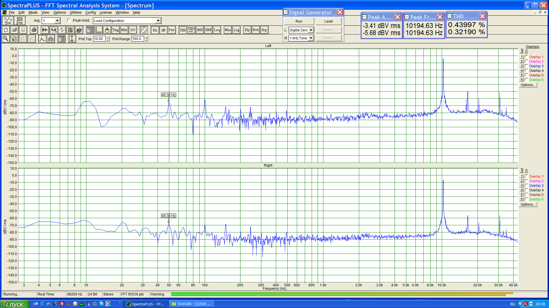

    Свершилось.:-) Приобрел козу , тьфу катушечник Teac X-1000R Bl внешне в очень приличном состоянии с рук.
    Все как полочено св кабинете с пылезащитной крышкой в комплекте и катушкой 1100 сто метров Scoth Classic .
    При визуальном осмотре естественно было выявлено "потертость блока головок" ,впрочем это было учтено при покупке.
    Привез домой эту махину ,размагнитил блок головок ,протер смазал ролики и поставил на измерительный стенд состоящий из компьютера ,карточки juli@ и магнитной ленты. Лента была в наличии Maxell18-180 UD и вышеупомянутая Scotch.
    У меня есть еще одна катушка 18-180 UD записанная на 1500 Техниксе ,заведомо исправном и отстроенном как полагается, с сигналами номинального уровня 400 и1000 Гц и для настройки азимута и просмотра АЧХ. Тут предварительно все хорошо,ноль соответствует показаниям индикатора и мануала .
    Красное это 0 дб ,розовое -3дБ, синие -10 дБ. Видим прет подьем начиная с 6 кГц примерно и до 17ти примерно ,потом плавный спад до 20 кГц и на этом все заканчивается . Все это имеет место как мы видим и не зависимо от уровня ,поэтому я делаю неутешительный вывод что головкам хана!
    На ноготь кстати есть ступенька!!
    Новые головки будем искать в том числе и аморф
    .У кого есть прошу в личку
    Далее мерим АЧХ на Maxell 18-180. Для незнающих это очень тонкая современная лента и не каждый ЛПМ может с ней работать без риска ее повредить. Teac умеет ,ЛПМ очень интеллигентный с электронным управлением работает очень бережно.
    Maxell в положении подмагничивание LN1 и LN2 дает дичайший подьем на сч-вч до 12 дб! Переходим на положении ЕЕ это хром. Тут все довольно таки неплохо и опять спад с 20 ки вниз. АЧХ Maxel 18-180. Кор обход,зел-0дб. кр -6 дБ..Син -20 дБ..png Черная линия в 0 дБ это режим обхода , он сделан для контраста, имеет спад примерно около 1 дб на 40 кГц.
    Далее 1кГц +0дБ Scotch. Teac 1000 .19 cm.c.png Тут все понятно. Довольно приятно.
    Далее пробую перегрузить УЗ и ленту +10 дБ Scotch,Teac 1000. 19 cm.c.png На самом деле там уровень немного по более +10 ки .. УЗ я так и не смог перегрузить ,уровень на входе карты ее перегружал а входного аттенюатора у меня нет.
    Ну и там стандартно идет . 1 кГц обход -0 дБ Teac 1000.png Это Обход ленты эл тракт .
    9 кГц-0 Scotch ,Teac-1000 .19 cм.c.png9 кГц-3дБ Scotch ,Teac-1000 .19 cм.c.png
    Перегруз ленты за +10 дБ Scotch ,Teac 1000 19 cm.c.png Попытка перегрузить ленту и УЗ.
    15 кГц-6 дБ Maxell 18-180 ,Teac 1000. 19 cm.c.
    Фото аппарата не выкладываю ,итак он всем известен. Ссылка на сервис мануал https://forum.vegalab.ru/downloads.php?do=file&id=2830
    Сейчас думаю о небольшой модернизации ,замена ОУ 4558 на ОРА627 и кое что по мелочи включая межкаскадные конденсаторы итд.

    Похоже, что отклонение скорости воспроизведение почти +2%!!! Или тут какая-то неточность.
