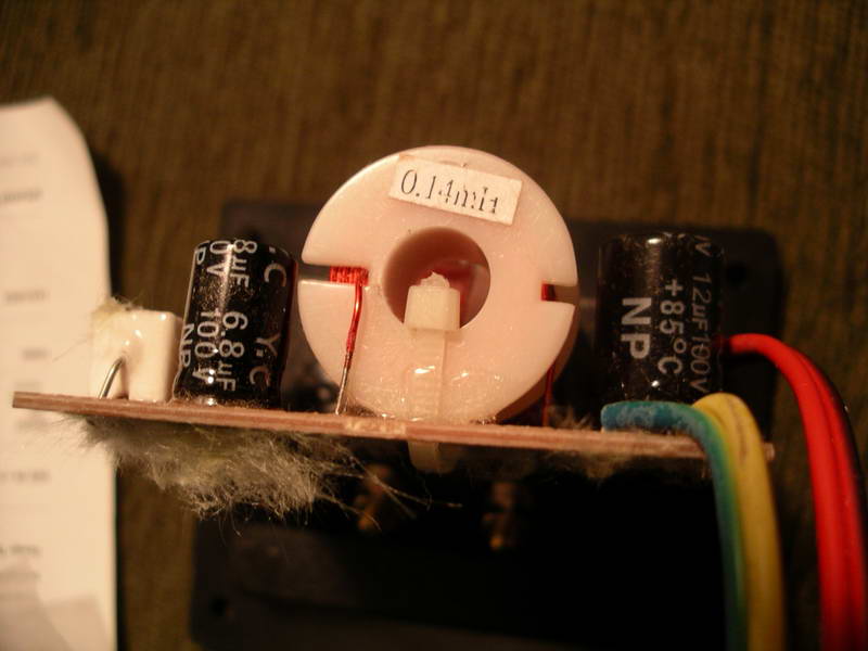

    На фотографиях представлены Фото внутренностей напольников T55
    Последние 4 фото - кроссовер и НЧ динамик тылов B15.
    Материал изготовления - 18 мм МДФ. Передняя панель - пластик, посаженный на термоклей. Внутри напольников установлены две распорки с с большими отверстиями. Объем колонки делят между собой пара 6,5" НЧ динамика и один вч динамик. Перегородка между НЧ динамиками проложена войлоком. Набивка колонки демпфирующим материалом неплотная - впихнуто 2 куска то ли минеральной ваты то ли стекловаты.
    Крепление проводов к динамикам - на трении... бррр.

    2. Кроссовер.
    Что с ним делать.. и надо ли?
    Вообще, в планах покупка ресивера yamaha 1900, 3800 или чего-то наподобие.
    Насколько я понял - там есть bi\tri amping. Может тогда вообще выдрать кроссовер, добавить еще одну пару клемм и подключать по tri amping?
    Или же лучше собрать качественный кроссовер на 3 полосы, заменить 2 пары имеющихся клемм на одну и подключать классическим способом?
    Или, лучше доработать имеющийся кроссовер - поменять плату, разнести катушки подальше, заменить конденсаторы и резисторы на более качественные?

    Интересуют 2 возможных направления модернизации:
    1. малой кровью - добавить какое то шумопоглощающее покрытие на внутреннею поверхность колонок, набить каким-то наполнителем, возможно заменить фильтры на что-то другое с последующей настройкой колонок с помощью микрофона или вообще выкинуть фильтры и подключать колонки через три-ампинг ресивера.
    В данном вопросе интересует -какие лучше материалы использовать для покрытия и наполнителя, как подойти к вопросу замены фильтров, возможно что-то еще посоветуете, что я упустил из виду - например, может имеет смысл избавиться от фазоинверторов и т.д.

    ФИ зарыть очень просто: нужно вырезать пробки из толстого поролона с закрытыми ячейками (непродуваемого) и заткнуть ими трубы. Не обязательно теоретизировать на эту тему, можно просто послушать.
    А в целом по теме, для того, чтобы эффективно дорабатывать колонки необходимо знать их основные недостатки. И доработки нужно делать целенаправленно, именно для исправления этих конкретных недостатков, а не вообще.
