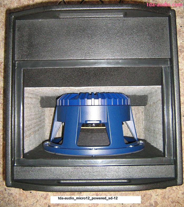

    Это уже оптимистично. А почему в тумасова в лилипутке оклено ухо. Что, без ватину будет ведёрный звук?
    Какое ухо? Где ты такое видел? Спроси у Тумасова.
    Да и вообще я не пытался копировать micro horn 12" Димы Тумасова.

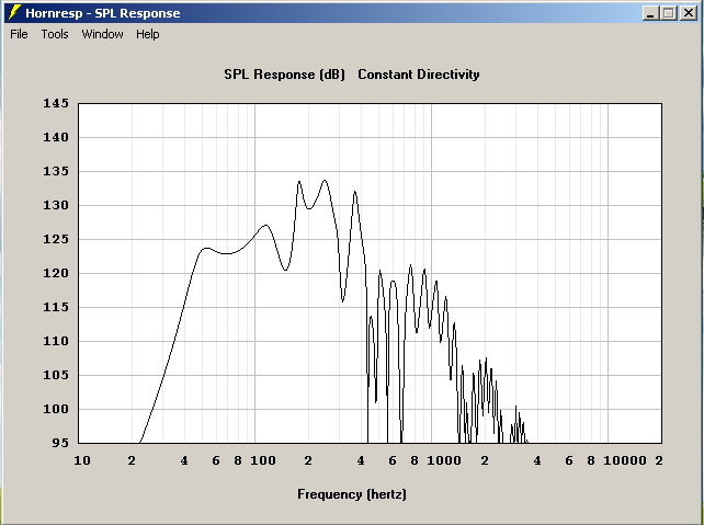

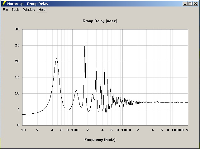

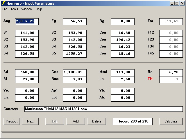

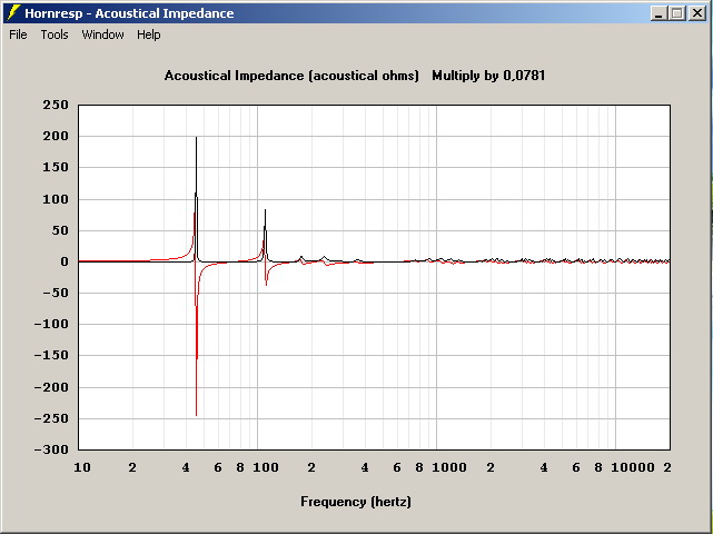

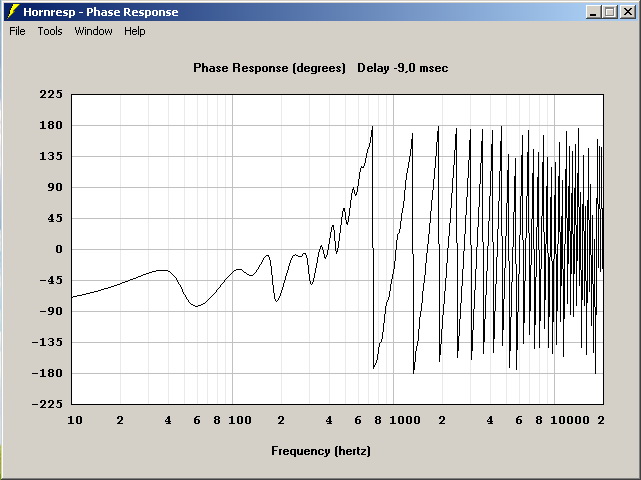

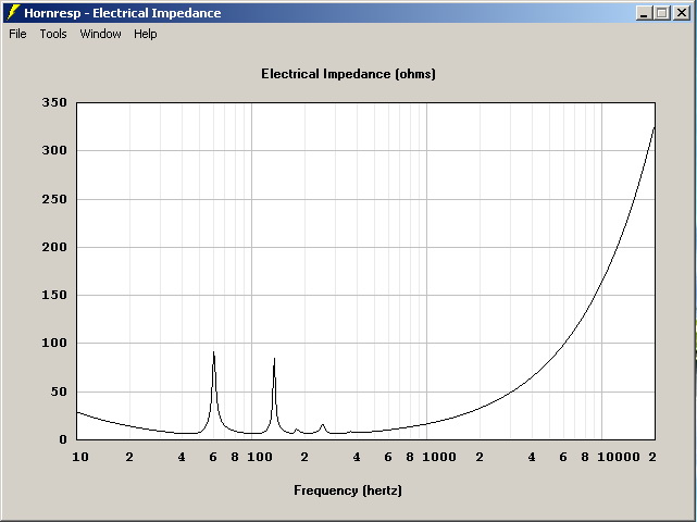

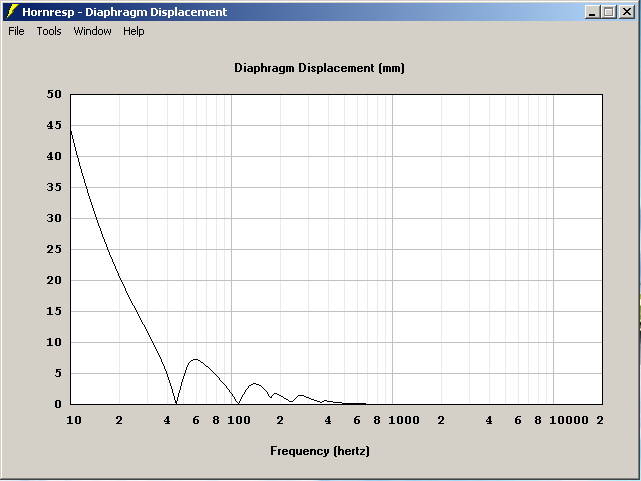

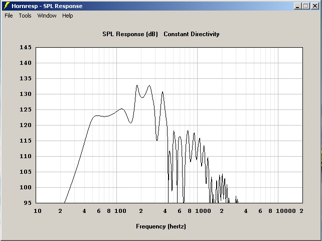

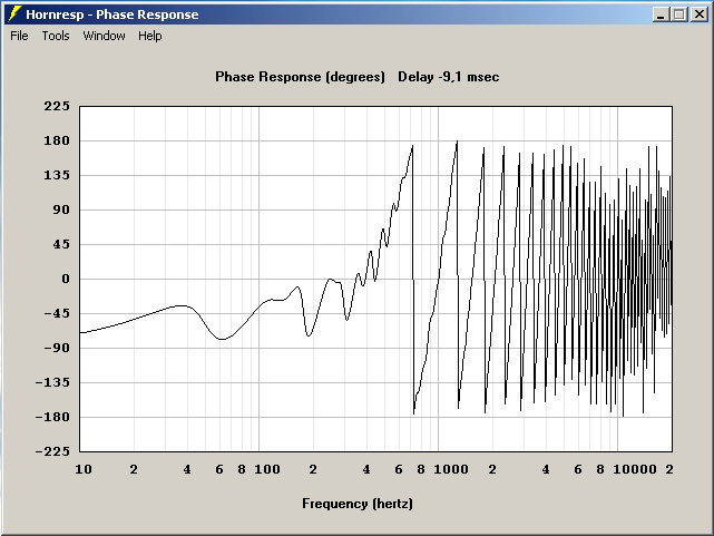

    Итак, продолжаю выкладывать картинки:

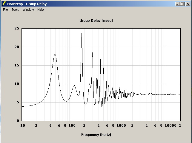

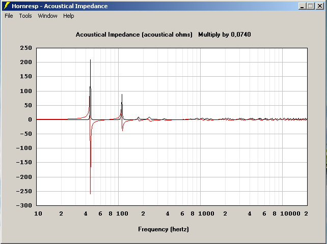

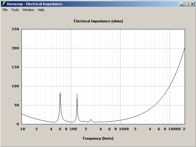

    Любая критика воспринимается адекватно и с благодарностью, так как я сам ещё не очень понимаю то, что я делаю.
    Огромная просьба к людям знающим Хорнресп. Проанализируйте и укажите на ошибки. Будем сообща исправлять.

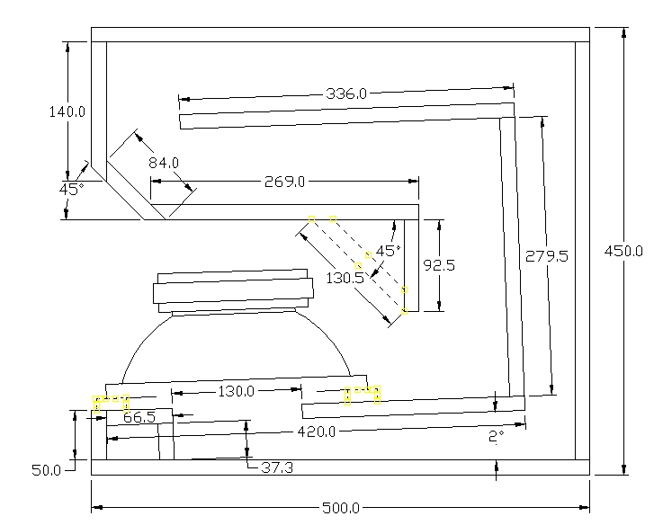

    27.07.2010
    Каховка, Украина
    1,401
    По умолчанию Re: micro horn 12 или Martinsson THAM12
    А это, по моему, и есть готовый чертежик на двенашку
    Нет. Это один из вариантов чертежа Андерса Мартинссона на 10".

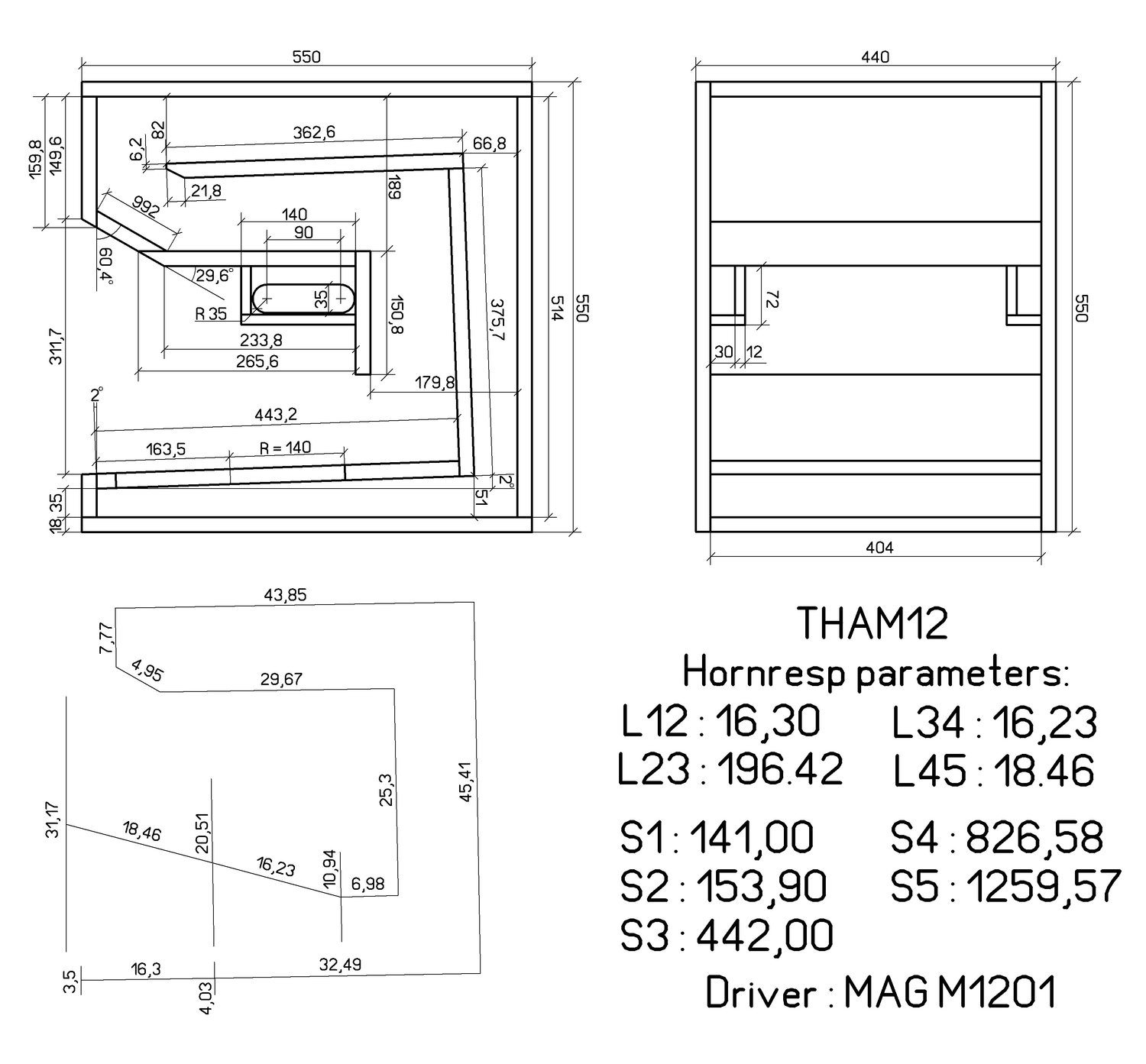

    Итак. Самое интересное. Прошу не пинать меня больно ногами, если что не так.
Название:	Martinsson THAM12 M1201.jpg
    Поскольку в самом центре есть свободный объём, то я решил там разместить ручки для переноски, образованные продолговатыми вырезами, закрытыми коробами из 12 мм фанеры.
    Но прошу учесть, что это существует пока только на бумаге, если можно так сказать... Не стоит пока повторять этот вариант, так как он является предварительным и неизвестно что из этого получится....
    Последний раз редактировалось labuch60; 01.07.2011 в 18:22.

    интересно, сколько такое творчество с тринадцатью кг мага будет весить. Может и немного тяжелое для одного человека, но компактное
    27.07.2010
    Каховка, Украина
    1,401
    Предположительно килограммов 30, я так думаю... (+/-).

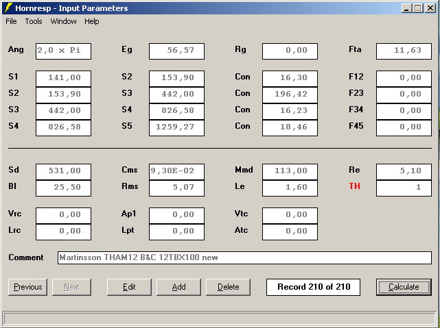

    Вот что кажет товарищ Хорнресп, если ему воткнуть B&C 12TBX100:

    Расскажите мне, недалёкому: Сильно отличается от М1201?

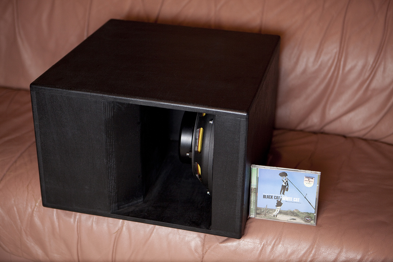

    Частый гость Аватар для Tonus
    31.03.2010
    264
    THAM10 на EVM U204C19. Вес 15 кг.
