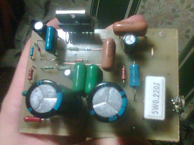

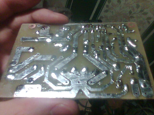

    Собрал почти полностью УНЧ, не хватило пары омических сопротивлений и одного оксидника и собрал предварительный усилитель с сабсоник фильтром и ФНЧ кроссовером с изменяемой частотой и переключателем фазы. На плате так же есть корректор Линквица, но он не распаян, так как для оформления бандпасс он не нужен. (На фотках платы не отмыты от флюса)

    Собрал полностью электронику и тут же спалил TDA неправильной подачей питания ;(
    Как говориться ошибки случаются.
    При построении столкнулся с не устраняемым фоном при питании оконечника и преда от одних и тех же обмоток транса. Пришлось для преда ставить отдельный мостик и запитывать от отдельных обмоток.

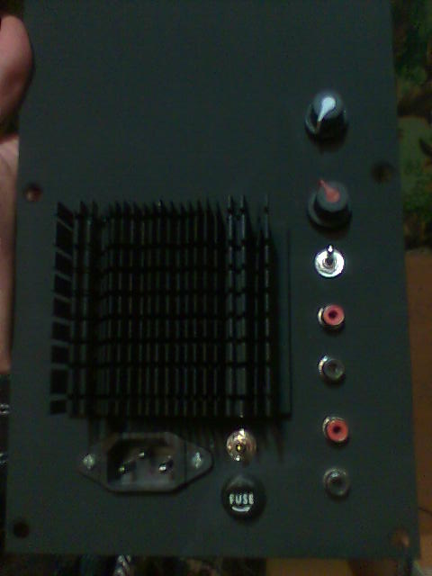

    Разметка алюминиевого листа под заднюю панель.
    Блок питания со стабилизаторами
    На 4 болтах держится БП
    Добавил предохранитель и сетевой выключатель, ибо надо

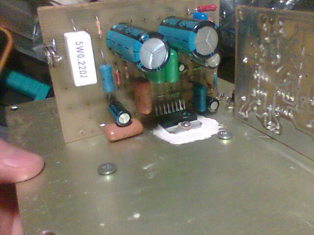

    Микросхему прикрутил к радиатору через слюдяную прокладку.

    sersad, А расскажите про стабилизатор питания преда. И какие ОУ в преде.
    И радиатор от задней панели не изолирован?
    Бог создал мир. Остальное сделано в Китае.
    Простейший стаб Нажмите на изображение для увеличения.
    TL072
    Нет не изолирован, микросхема стоит через слюдяную прокладку. Задняя панель это земля.

    sersad, Ну я никак не пойму, у микры 7293 на корпус идет минус, она разве не контачит через винт с корпусом?
    Делается легко - на винт М3 одевается тонкая ПВХ высотой около 2 мм (можно термоусадку) и шайбу из текстолита. Далее микра прикручивается к радиатору через слюду. После монтажа проверяем чтобы не было короткого, даже при механических нагрузках. Также есть готовые фторопластовые Т-образные втулки для такого крепежа. Раньше наковыривал их в старой радиоаппаратуре.

    sersad, А сколько вольт питания поступает на оконечник? Радиатор сильно греется?
