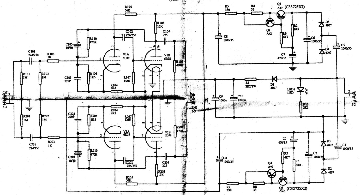

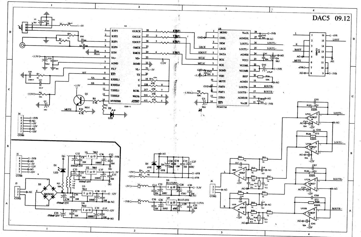

    По умолчанию Как скрестить цап на PCM1798-CS8416-AD827 с ламповым буфером MF X10d
Название:	Изображение 1 001.jpg
    Сейчас все подключено в тупую, буфер подключен к аналоговому выходу цапа.
    Но мне кажется у цапа есть свой буфер ad827 может его отключить и туда подцепить ламповый.
    Это Low Pass Filter или фнч. Не стоит его отключать, он вч помехи подавляет. Иначе ваш ламповый буфер будет излучать как радиостанция.
    И еще на что заменить AD827? Может на opa2134
    Судя по обсуждению на форуме, не стоит.
    Цап на 1798 на форуме обсуждались, вот например https://forum.vegalab.ru/showthread....ЦАП-на-PCM1798

    По умолчанию Re: Как скрестить цап на PCM1798-CS8416-AD827 с ламповым буфером MF X10d
    По вых. PCM1798 можно поставить пару ферритовых колечек, на каждом по две обмотки(индуктивный встречный фильтр), с рассчётом завала лишь вертикальности фронтов, т.е выше работы ЦФ х 8(352кГц).
    Операционники будут очень благодарны за такие "разгрузы"(о скоростях восстановления).
