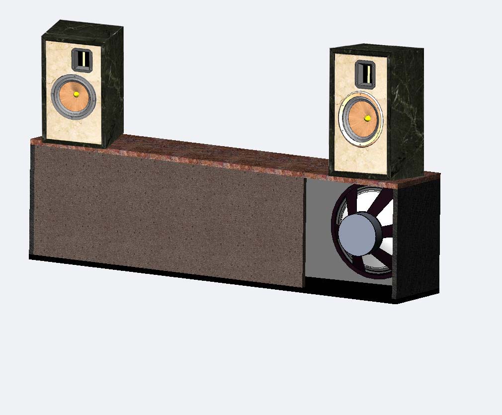

    По умолчанию Re: Лучшее оформление для качественного баса?
    Да это не важно, в любом случае, "рупор для качественного баса" в квартире не поместится
    ИМХО легко. я приводил тут уже, но и кроме этого вариантов море.
    какой динамик не поставь - будет аккуратно лобать на частоте настройки ящика, с качеством, пропорционально потраченным на дин деньгам.
