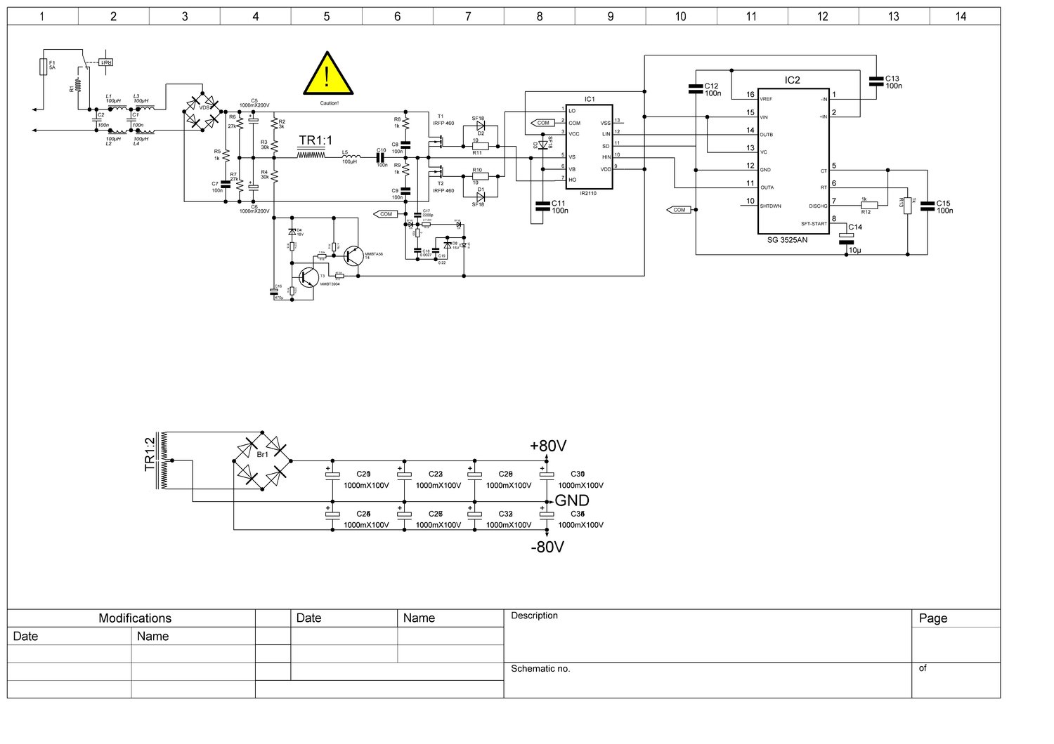

    Привет народ
    у многих из нас уже скопилось очень много <специфических> комплектующих от старых комповых БП(которые не знаешь куда девать), типа E13007, 2N60, сердечники всякие... и т.д.
    так вот появилась мысль, а почему бы на этой базе не разработать ИБП средней мощности(200-400Вт) для усилков(желательно не стабилизированный), стараясь использовать побольше вышеуказанных деталей
    я в импульсниках новичок, так что надеюсь на помощь более опытных в этом деле
    в почем, по моему это очень актуальная тема

    Цитата Сообщение от superamplifier Посмотреть сообщение
    Хотя не считаю что две микрухи запаять SG3525+IR2110 будет трудно, зато результат!
    поделись схемкой и печатью если можно

    09.09.2009
    Украина, Донецкая обл.
    648
    По умолчанию Re: Импульсный ИБП класса Эконом
    вот схема, НО тут ошибка по обвязке ШИМа есть. Это я скинул для наглядности.
