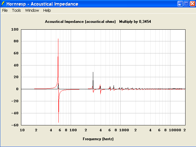

    Добрый Аватар для Gudronov
    11,773
    По умолчанию Re: Небольшой лабиринт на динамике Morel
    Уважаемый rogozhin, позвольте задать вопрос: какая из компоновок Вам кажется наиболее удачной (или наименее неудачной)? Не во имя спора окаянного.
    Низкочастотник будет работать только в пределах первого лепестка АЧХ (герц до 200). Головки, не смейтесь, EM1202,EM802, магнетикумовская TW350.
