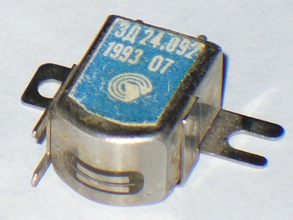

    По умолчанию Re: 3д24 производства НПО ЛУЧ
ID:	104709 Вот она самая.
    Магнетон или ЛУЧ ?
    30.08.2008
    РФ Саратов
    4,266
    Цитата Сообщение от Sanyok Посмотреть сообщение
    Кажется, в Армении.
    Вычитал,Ереван и Пенза.
    Делаю поправку с благодарностью к - Борисыч44.
    В ОЛИМП-003 ставились Ленинградские головки аналогичные 510.
    Последний раз редактировалось Alexander; 28.11.2010 в 00:33.
