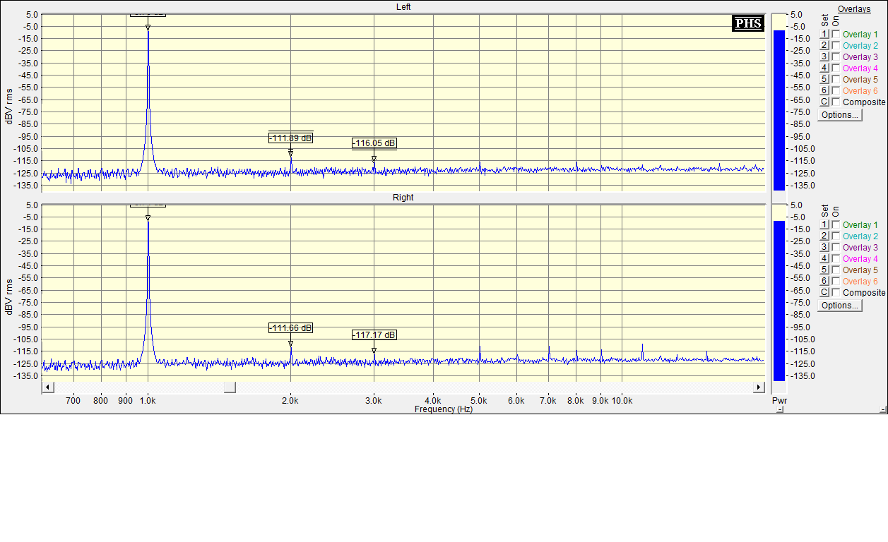

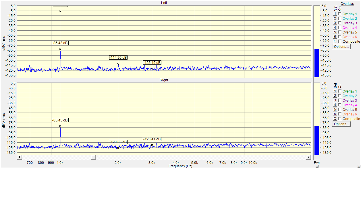

    родил я тут недавно ЦАП себе на 1702 с назара вьіхлопом. Поет он славно, мне нравится
    но вот вчера попробовал посмотреть что на вьіходе, и вот ,что вьішло:

    т.е. терпимо, или гдето косяк?

    По умолчанию Re: что не так со спектром?
    Для такого выхлопа это даже здорово.

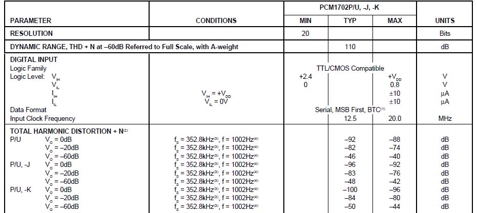

    Все как у производителя

    Для сигнала сгенеренного Spectraplus и вьіпущеного с компа через M-Audio Transit USB (спектрьі в топике полученьі именно с него) AMBER 3501 показал значение -90дБ
    Вьівод, я не умею пользоваться спектраплюсом
    Очевидно указанная причина - шутка .
    Наверняка дело в большем уровне джиттера на выходе M-Audio по сравнению с DVD-плеером. ИМХО, если проводить измерения петлёй с S/PDIF выхода карты на её (карты) ЦАП, джиттер, вероятно, будет скомпенсирован сам собой и в результатах измерений останутся какие-то непонятные эффекты - гармоники, шум...
    По симптомам ЦАП чувствителен к джиттеру.
    Интересно, как ЦАП звучит от DVD и как от компютера?
    P.S. Или я что-то путаю? Может, дело в частоте тестового тона и дизеринге?
    Последний раз редактировалось Nikolay_Po; 22.11.2010 в 23:06. Причина: Добавлен post scriptum
    склоняюсь к тому, что во первьіх тупо оцифровьівать подавая сигнал уровня +6дБ на карту с питанием 5вольт нельзя - операционнику от єтого плохо и никакие программньіе аттенюаторьі тут не помогут , во вторьіх карта не вьідает побитово точную дату.
    6дБ на джиттер? Скорее спектраплюс генерит "неправильньій" синус.
