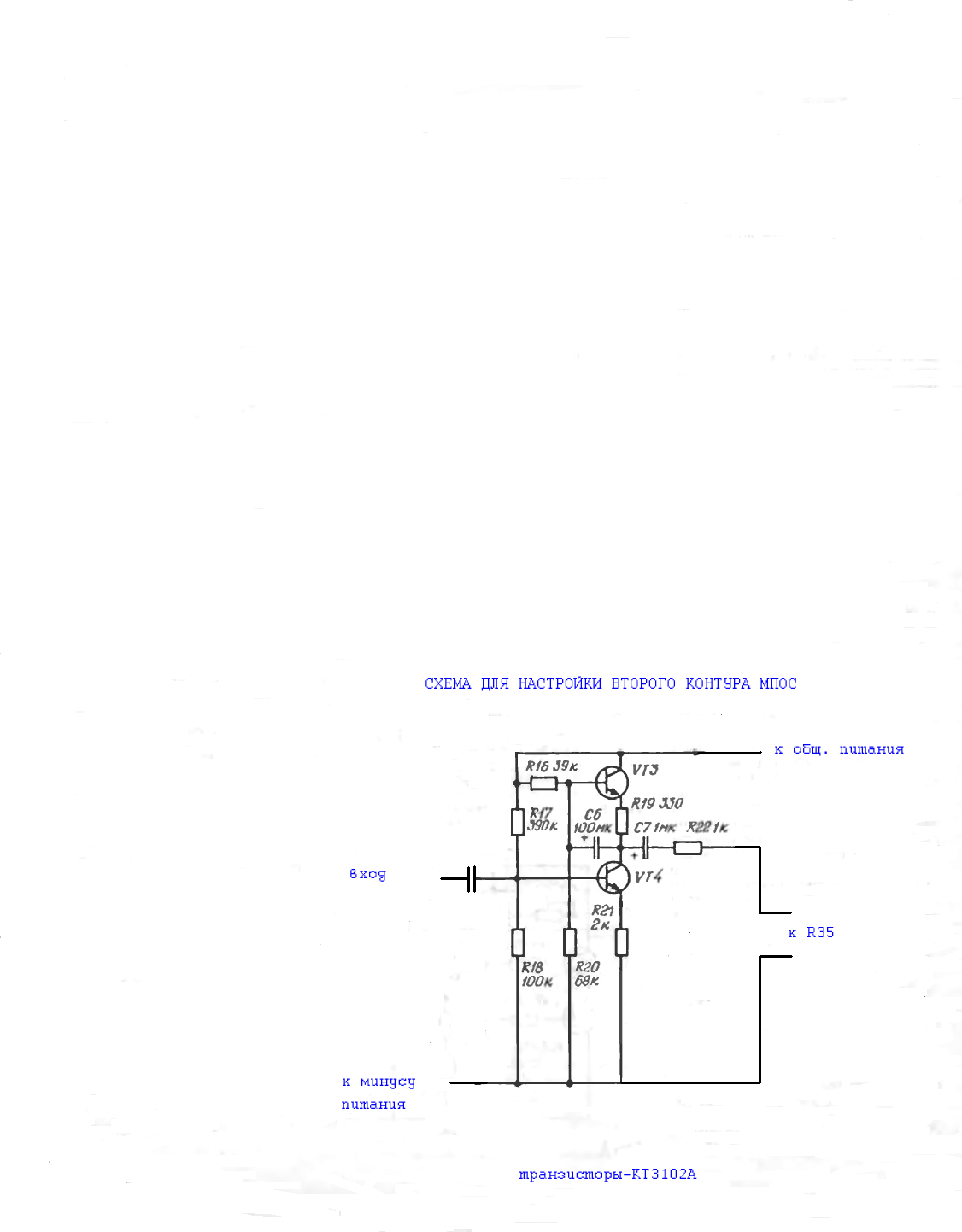

    Второй контур настраивал несколько по-иному.Первый МПОС отключаем.Собираем схемку(приводится ниже) и соединяем с усилителем.Регулировкой R67 также добиваемся минимума звука-имитатора искажений.Далее подбором C16 уменьшаем уровень высокочастотных составляющих сигнала.
    Далее подключаем первый МПОС,при этом имитирующий искажения звук исчезает полностью.Контуры настроены.Процедура настройки довольно трудоемкая,требует тишины и внимания но полностью себя оправдывает.
