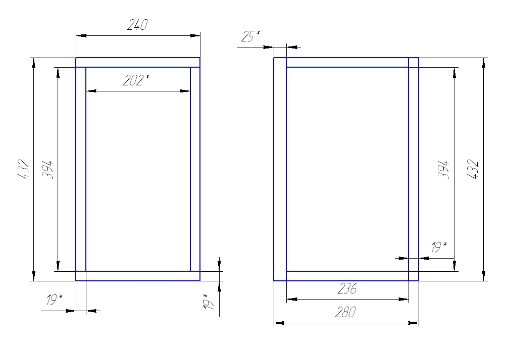

    Здравствуйте.
    Больше спасибо всем, кто не обошел тему стороной.
    Ситуация следующая: есть проект, который мне хочется повторить: http://www.lonesaguaro.com/speakers/...7/Cryolite.htm. Проект американский, в дюймах, но не это главное. Не могу понять глядя на эскиз, какой размер откуда "откладывать".
    Как я понял, 3/4 дюйма, это ни что иное, как 19мм мдф.
    Я буду делать так: боковины внахлест на "верх" и "низ" образуют коробку, которую закрывают в внахлест фронт и тыл.
    Мне не ясно, как указаны размеры на эскизе?
    Если я все верно понял, то глядя в профиль, необходимо отнять 19мм (3/4) от начала и конца боковой стены, получится чистый размер. Далее отнять 2 раза по 19мм от отражательной доски, так поучится ширина "низа" и "верха" конструкции. Поправьте, если что не так понял, сомневаюсь, нет желания тратить время и силы "в пустую".

    Что тут может быть не ясным?!
    Выходит 18,7 л. Чертеж не догма, я бы к целым размерам подогнал при нужном объеме.

    По умолчанию Re: Запутался в размерах. Помогите.
    Я бы сделал как то так.
    Программа - да любой инженерный CAD, я в Компасе черчу.

    Papillon,
    "А как быстро пересчитать объем?" - Внутренний объем (полезный) равен произведению длинны, ширины и высоты в дециметрах - получаем в литрах.
    Например для сего будет V=2.02 дм * 2,66 дм * 3,42 дм = 18,37 л.
    А вообще программа BassBox чистый объем считает (за вычитом магнитов, распорок и пр.)
    "измененные пропорции влияют на азвук?" в данном случает незначительно, т.к. расстояние между центрами динов сохранено.

    Извини Денис, не верно выразился после запятой, там я хотел уже о размерах корпуса, (в голове одно, а написал о другом). Прикинул габариты на бумаге и понял, что какой то он не пропорциональный получатся, даже на фотографии готовой акустики (там по ссылке поглядеть можно). Визуально, чуть ли не на треть выше чем на фотографии получается, Разве это нормально при почти квадратном основании?
    Омск
    491
    Габаритные размеры ВхШхГ: 432х240х280, передняя стенка толщиной 25мм, все остальные 19мм. Это окончательные габариты, которых надо строго придерживаться, не зависимо от визуальных ощущений.

    Цитата Сообщение от Papillon Посмотреть сообщение
    А толще почему нельзя?
    Я не сказал, что нельзя, можно и толще, тогда надо глубину побольше будет сделать, чтобы объем соблюсти. Самое главное, передняя панель по внешним габаритам должна оставаться такой же, как на эскизе. Это очень важно, потому что кроссовер рассчитан на эту панель.
