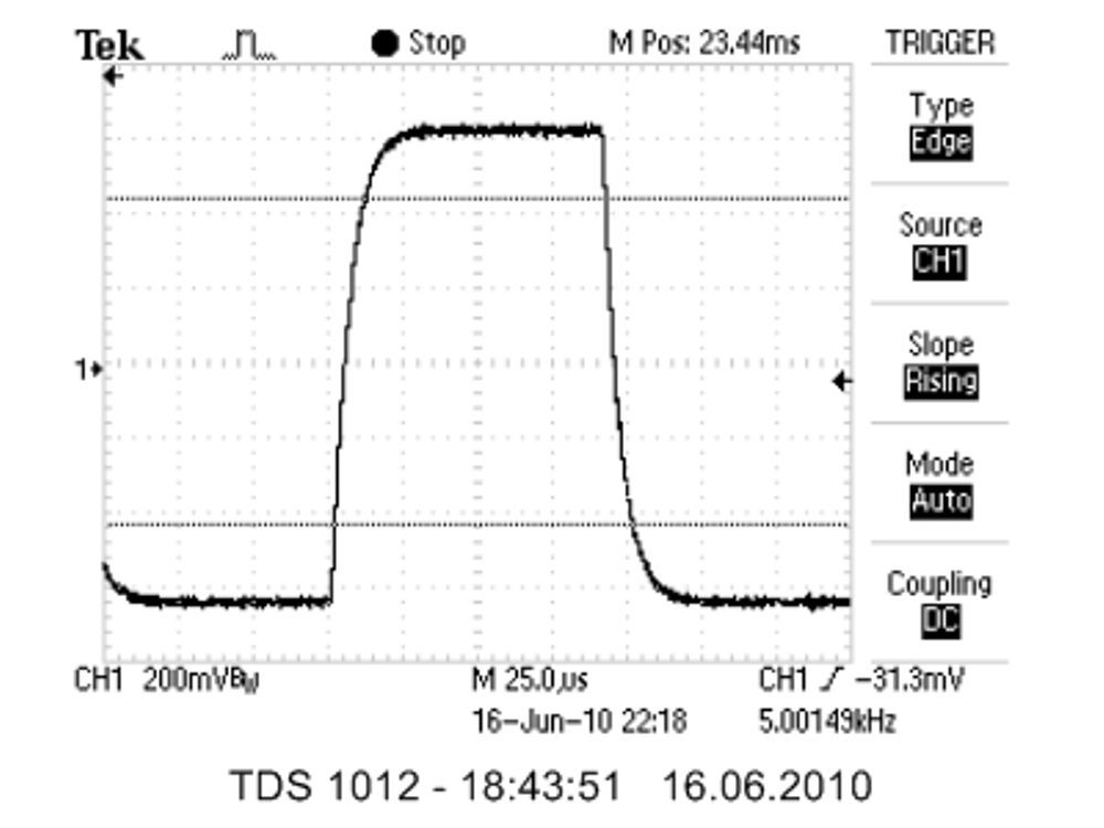

    Кстати - нашел наконец примерную форму чистой мультибитки.
    См приложение
    См приложение
    Откуда это? С чего взяли, что это "чистая мультибитка" ? ;)
    ПО косвенным параметрам. У нее в описание продукта написано, что она r2r. И ее меандр качественно показывает поведение мультибитки.
    Но!!!
    Допустим она не чистая мультибитка! Но в описании этого нет. Мы снова возвращаемся к теме- дайте мне описание методы позволяющей с помощью измерения понять то, что я хочу понять.

    Врядли. Но я понимаю к чему вы. Типа фильтр мог исказить картинку. Допустим. Но он могу исказить, а не заменить.
    Именно цифровой фильтр определяет, каким будет меандр на выходе цапа. С цифровым фильтром будет тот самый колебательный переходный процесс на фронтах меандра, который и виден у Вас на приборе.
    И в этом обычном примитивном переносном аппаратике ЦФ конечно же есть.
    Как думаете, с какого цапа эта картинка?
    У кого это "у нее"? Что за устройство, назовите.

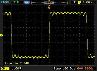

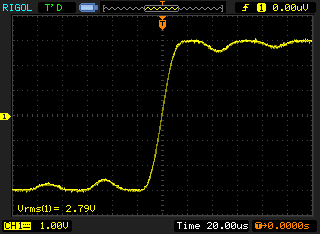

    Вот ещё картинки. PCM63P после Бесселя второго порядка, меандр не band-limited (что, конечно, вообще-то глупо ), около -0.15dB.
    Спасибо! Как именно влияет? Я хочу иметь возхможность распознавать работу фильтра и не путать ее с работой цапа. Можете мне подсказать?
    спасибо! Интереный пример... Кстати очень похоже на 1704.

    Вам уже несколько умных человек объяснили, что звон на фронтах меандра, который Вы наблюдаете, связан с цифровым фильтром, а не с цапом. Соответственно, все Ваши предположения о том, что есть какая-то "истинно мультибитная" форма меандра - неверны в корне. Про PCM1702/1704 тоже объяснили. Чего ж еще Вам?
