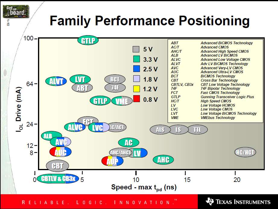

    На размышления об уровне излучаемых помех наводит рисунок выложенный в свое время в ветке о ЦАПострое коллегой KomprosомНажмите на изображение для увеличения.
ID:	87434, из которого видно что серия ABT потребляет существенно больший ток, а следовательно и помех должна создавать больше.

    Вообще-то в этой таблице указан не потребляемый ток а максимальный ток выхода при низком уровне. Потребление для КМОП-логик вообще нет смысла указывать, в статике оно практически нулевое.
    Я вот что подумал: возьмем к примеру КМОП-логику с питанием 5 вольт и длительностью нарастания/спада сигнала 5 нс (далеко не лучшие параметры но удобны для расчета). Получим зависимость времени переключения от питания порядка 1 пс/мв (плюс нужно здесь учесть и шум питания и входной шум МОП-транзисторов) и еще примерно столько же за счет зависимости быстродействия логики от питания. С ростом быстродействия микросхемы полученное значение пропорционально уменьшается. При 2.5 нс будет к примеру 0.5 пс/мв.
    Подадим на вход этой же микросхемы идеальный синус 33 МГц. Получим большее значение, за счет затянутых "фронтов" синуса, особенно если порог переключения попадает не в середину шкалы где скорость нарастания максимальна, а ближе к вершинам. Пусть будет к примеру 2-3 пс/мв, все равно терпимо.
    А теперь подадим на вход кварца сигнал с выхода этого же КМОП элемента, и за счет положительной ОС, на низких частотах практически не подавляемой кварцем, полученный джиттер многократно суммируется и в результате увеличится хорошо если на порядок а не на два. А ведь большинство генераторов, хоть Geyer, хоть тот же Golledge, это КМОП-генераторы и значит строятся именно по такой схеме. Отсюда и высокая (дико высокая) чувствительность генераторов к качеству питания, по сравнению с куда более скромной у логики.

    And$er, гм, а где там написано, что это потребление ячейки (микросхемы)? Мне кажется что это больше похоже на нагрузочную способность выхода логики... Поправьте, если не прав

    По умолчанию Re: И снова о выборе типа регистра пересинхронизации
    А одно с другим не связано?
    Да не особенно. В статике КМОП-логика вообще практически не потребляет, в динамике сама все равно берет крайне мало, и ток потребления в импульсе в большей части уходит в нагрузку, и в результате зависит не только от максимально допустимого тока микросхемы, иначе говоря от сопротивления полностью открытого канала, но и от скорости его открывания, определяемой быстродействием логики, и емкости нагрузки.
    Т.е., если я правильно понял, в данном случае, уровень излучаемых помех будет главным образом определяться разницей быстродействия AC и ABT серий?
