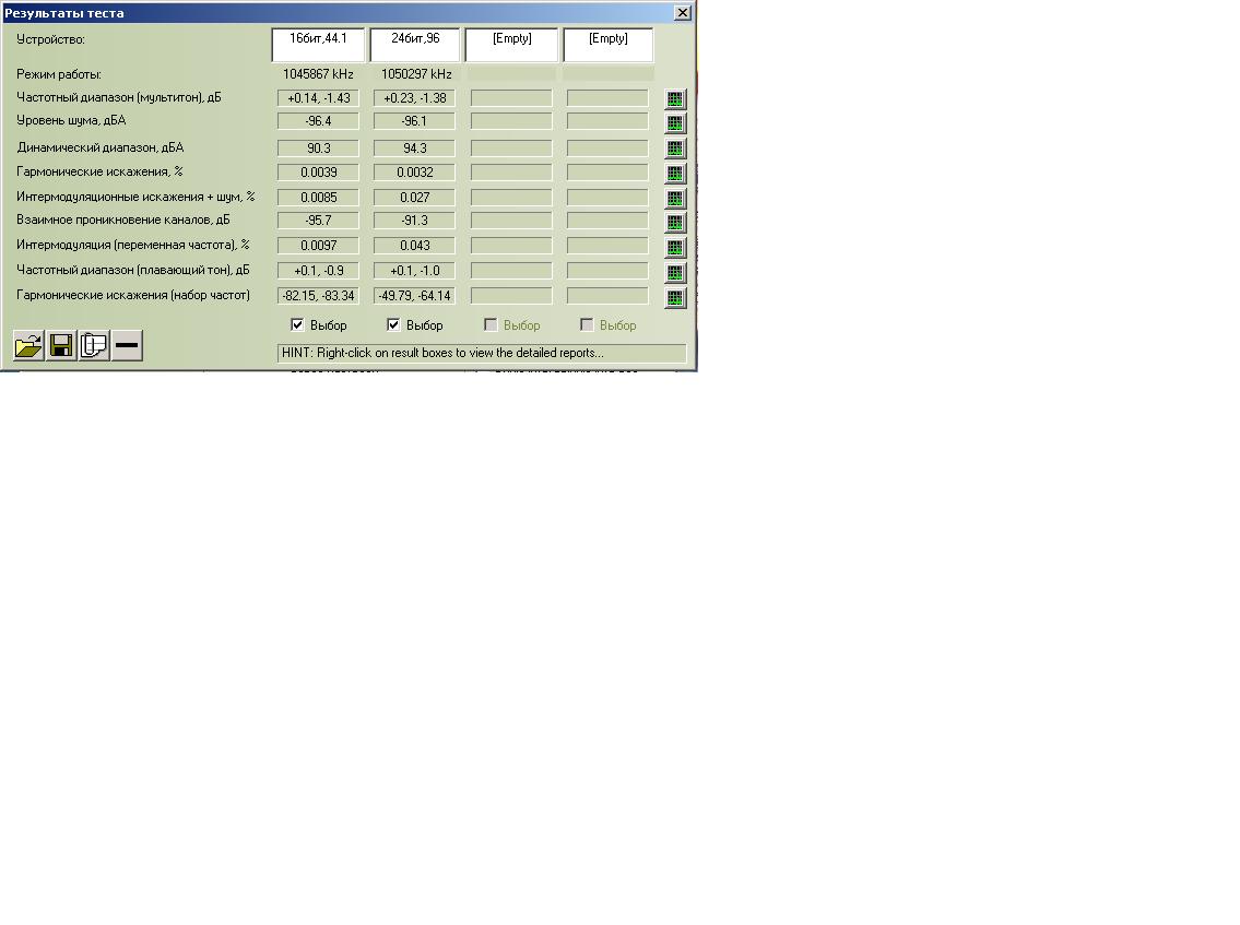

    После небольших доработок и обмеров не самой лучшей звуковухой в лице ESI U24XL и прогой RMAA
    получились вот такие параметры .
    Что плохо ,что хорошо прошу высказываться

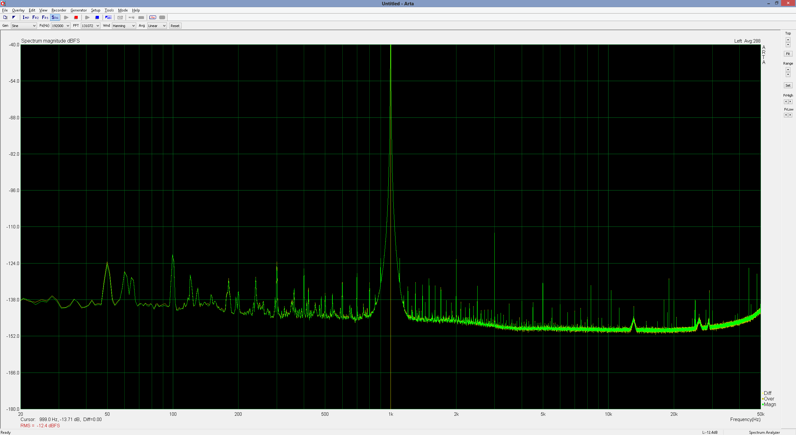

    По умолчанию Re: Китаец WM8741+WM8805+CM6631 USB у кого есть впечатления? FAQ по cm6631
    У меня вот так получалось через трансформаторы. Палки 50Гц от того что всё без корпуса и с трансов(с довольной высоким выходным) длинные провода в звуковуху. Замеры альтернативных родному выхолопу не сохранил, там уровень 3й гармоники пониже был.
Название:	через трансы.png
