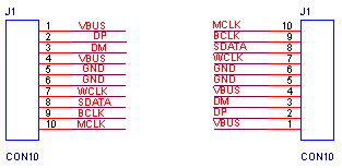

    remonter
    По умолчанию Re: Китаец WM8741+WM8805+CM6631 USB у кого есть впечатления? FAQ по cm6631
    Люди, прошу немного помочь.
    Имея DAC5 на WM8741 и модуль http://www.aliexpress.com/store/prod...858024702.html (10 ног) я впотьмах перепутал и вставил плату наоборот (до этого работало).
    Теперь при подключённом USB кабеле, не идёт аудио сигнал на RCA ни по SPDIF ни через USB. Отключаю USB - мгновенно запускается SPDIF, звук идёт. Причём USB устройство видится, светодиод горит, драйверы ставятся и т.п., но греется сам CM6631A и стабилизаторы (выдают 5В, может надо 3,3?).
    НАШЁЛ некую трёхногую с маркировкой 3AB в SOT23 - на картинке показал, где 27 ОМ в обоих направлениях, остальная пара ведёт себя при прозвонке на диод 560 и 630 (пардон, не знаю чего) . Может эта штука сгорела? Кто- нибудь померяйте у себя, что здесь должно быть, может заменить чем? Может кто подскажет как решить проблему. Спасибо заранее.

    если не изменяет склероз то 3х ногая штука это фрмирователь сброса при включении, и её вообще отпаять можно без потерь функциональности.
    дизайн у платы не такой как у меня, что там перекосячилось сказать сложно. может чото и убилось внутре 6631, он по сути микроконтроллер с юсб, может какойто выход и убился, а юсб часть осталась рабочей.
    Разумеется.
    Что, все три по 5 выдают? Значит "насквозь" прошиты", бедный проц, как он еще жив....

    для начала определить распиновку гребенки которой модуль втыкается в цап. обычно китайцы схему дают и там она есть. станет понятно куда угодили 5В от юсб и что могло подохнуть. Далее взять даташит на 6631 (тут гдето выкладывали) и осциллографом потыкать в те ноги которые не выведены на гребенку.
  20. #640
    39,183
    На MCLK и WCLK.
