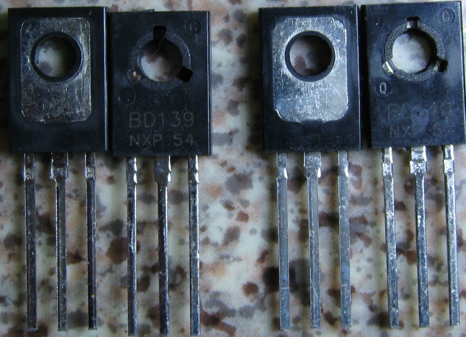

    MJE340/350 Ali

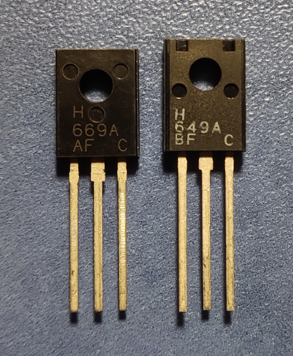

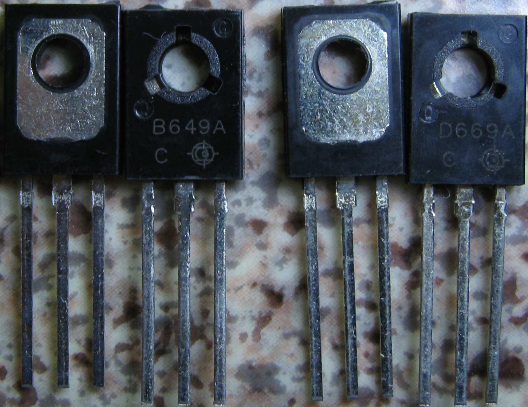

    2SB649/2SD669 Ali
    BD139/140 Ali

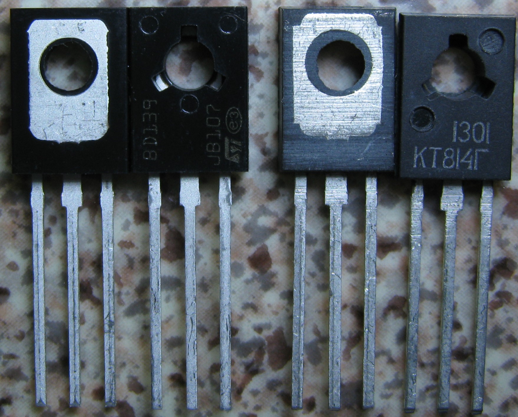

    BD139/140 ЧиД

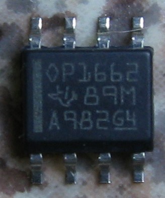

    OP1662 Ali

    Самое интересное, что BD139 из ЧиД не магнитные, может не фейк?
    Зато вместо BD140 продали КТ814

    Alexander, а параметры не меряли у указанных? Настораживает, что на фото этих с Ali их корпуса выглядят как близнецы, включая рифленый поясок вокруг отверстия и буковки G и Q в круглых выемках по диагонали от отверстия, за исключением гравировки названия и лэйбла фирмы ?
    Они в скобках пишут на сайте, что это одно и то же

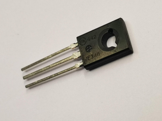

    MJE340/350 от ONSemi имеют два концентрических паза, а не три.

    BD139/140* ЧиД 170/200
    BD139/140 Ali 300/250
    MJE340/350 Ali 160/175
    2SB649/2SD669 Ali 290/280
    И продают не предупредив
    Мои понятно, что не оригинал, как оригинальный я подозреваю только один, БД139 из ЧиД
