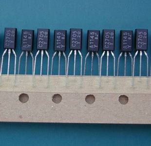

    Хотя в начале ветки Ulis уже спрашивал, но никто не ответил, я спрошу ещё раз про 2SC2705. На одном азиатском сайте продают их по разной цене и приводят фотографии, последняя фотография с eBay. Имеющиеся у меня соответствуют первой фотографии (название 2SC2705_1.jpg, там где дата подчёркнута). Может ли всё разнообразие обозначений действительно быть от Тошибы и оригинал ли на первой фотографии?

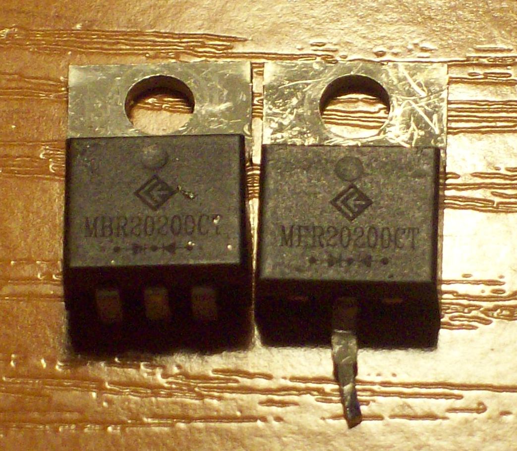

    купил на Митино вот таких вот диодов, напряжение выше 60 вольт не держат, пробивается один из диодов, имейте в виду при покупке

    Да, выглядят на Тошибу. А разнообразие наименований? Где? Что вы имеете ввиду? Если вы имеете ввиду, что в ленте чередующиеся типы транзисторов (наименования разные, потому что и транзисторы разные) - так это скорее всего комплементарные пары упакованные для автоматизированной установки компонентов. А может и не пары, просто "рил" заделан под специфический продукт. Лень искать что за транзистор второй...

    witali, Запомнили маркировку,учтём. Таких покупать не будем.

    witali, спасибо, главное не забыть как выглядят, первая ассоциация, которая приходит на ум - стрелка влево - левые

    Я имею в виду нижнюю строчку. Там, где Y, есть вариант просто Y, а есть Y:, так же с датой, есть дата подчёркнутая, а есть не подчёркнутая (см. фотографии).

    Я уж точно не забуду, 40 штук по 40 р вунитазЪ, сдается мне что это 40 вольтовые перемаркированные

    misha88, подчеркнутая дата- это:
    A line indicates
    lead (Pb)-free package or
    lead (Pb)-free finish.
  11. #730

    Djemshut, спасибо, насчёт подчёркивания прояснилось. Интересно, почему есть просто Y и Y с двоеточием, является ли это признаком подделки или просто Тошиба использует разные варианты.
