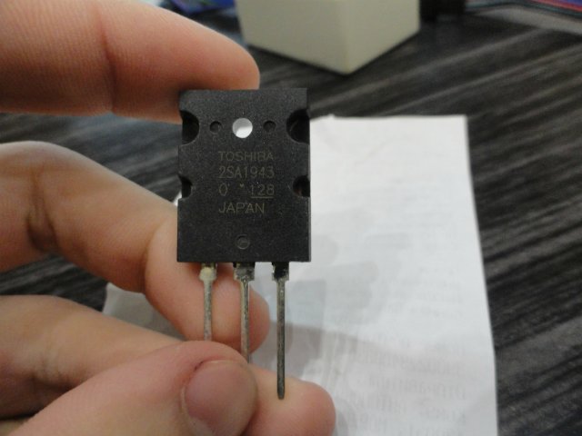

  6. #3625
    21.09.2009
    269
    Цитата Сообщение от Vas455 Посмотреть сообщение
    И тут мы смотрим сайт, и видим, что ни там ни там их нет в наличие
    Срок поставки просто будет побольше пока с европейского тошибовского склада придет.
    А кто-то имел дело с подделкой с покрытием матовое химическое лужение на медной подложке? Есть какая нибудь информация о них.
    Не соглашусь, много отличий найти можно ( особенно по ногам )
    Да и я специально взял три пары, что бы расколось их, тогда всё сразу понятно будет
    Прочтите еще разок мою историю про Моторолу чуть выше.
    Это я к тому, что купите Вы на пробу, расколете, запаяете, испытаете - всё ништяк. Потом купите еще раз (возможно много) и бац! Пришла какая-то хрень!
    Я уже давно не покупаю подобное на китайских торговых площадках, и Вам не советую.
    Кстати, в чиподипе тоже не покупайте.

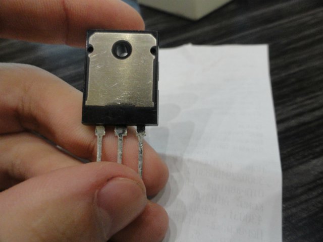

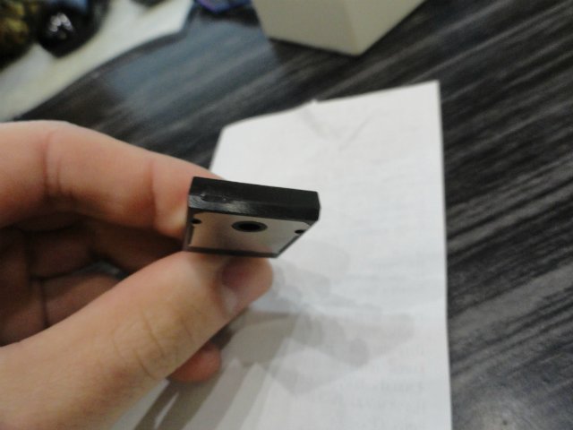

    Вот эти поддельные с Али, ноги у основания не похожи на оригинал, отверстие и окантовка отверстия больше + они магнитятся к магниту
