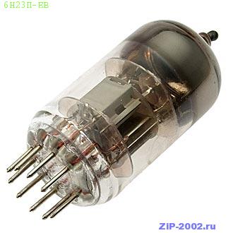

    Расскажу следующую очень забавную историю в копилку фуфла.
    Как известно, к базе Чип и Дип подключены разные поставщики (не только они сами продают со своего склада). Недавно у них появилась позиция 6Н23П-ЕВ со сроком поставки 1-2 недели. Я вычислил поставщика и поехал к нему напрямую. Им оказалась компания ЗИП http://www.zip-2002.ru/ Контора, похоже, специализируется на скупке разных ЗИПов (особенно много отечественных комплектующих). Я попросил показать мне лампу. Принесли. Сразу обратил внимание, что баллон поцарапан. Далее смотрю внешний вид и нутро. Надпись какая-то странная, краска цвета серебро-золото, я никогда такой не видел на лампах, легко стирается. А нутро еще интереснее - аноды белые. Взял еще одну лампу - такой же поцарапанный баллон, третью - ого! Маркировку оригинальную увидел (плохо затерли) - 6Н2П! И сразу все понял. Вот почему аноды белые - у 6Н2П они именно такие. Жулики закупили партию дешевых, не нужных никому 6Н2П, наждаком стерли оригинальную маркировку (поэтому все баллоны в царапинах), нанесли "маркировку" 6Н23П-ЕВ (11 месяц 80 года) и готово. Добра этого у них 1.5 коробки (около 150 штук). Вот так. В цене теперь лампа 6922 .
    Скорее всего ЗИП самого так обманули, вряд ли они первоисточник этой дряни.
    Вот фото этой лампы с их сайта:
    Я тоже сделал фото с телефона (правда, плохо получилось), позже выложу. Будьте внимательны!

    Если человек ляпнул глупость не прочитав даташит то это иногда бывает, если упорствует после тыкания носом в даташит, это симптом, на третий раз заношу в игнор дабы не читать более глупости.
    Наждачкой вакуумный прибор, наждачкой Карл А то что на очень многих лампах (скажем GE) надпись с балона стирается чуть не пальцем это вы во внимание не принимаете
    Похоже вы даже не поняли что именно вы ляпнули
    .... в игнор пожалуйте
    Даже если это и так, то обмануться может только совсем юный радиолюбитель, и то вряд ли. Это категорически разные лампы.

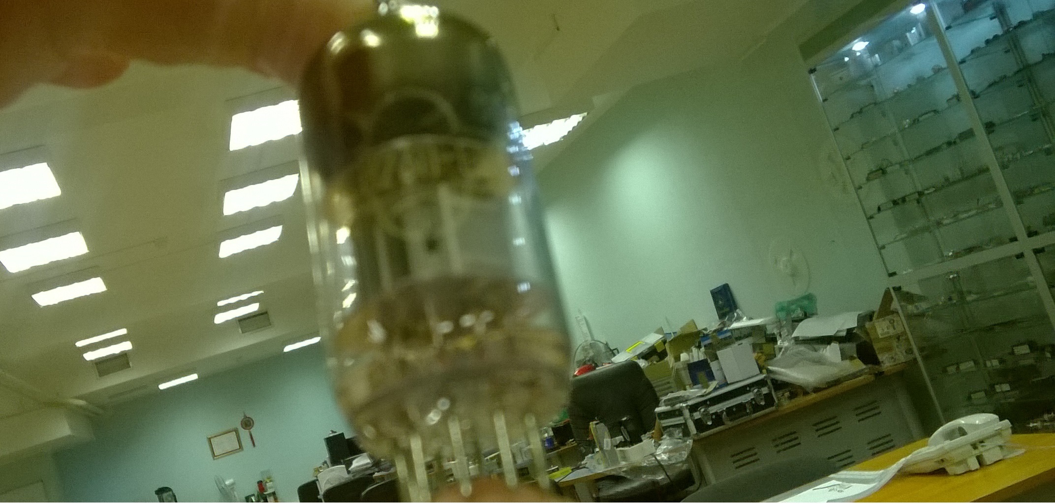

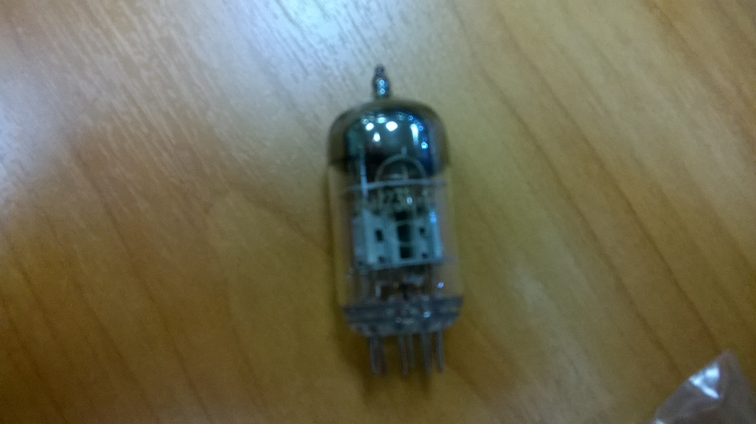

    stan marsh, радиолюбитель, который видел с десяток разных ламп разных готов выпуска (а по внутренней конструкции, кстати, 6н23п самые разнообразные бывают) может и не обманется. И только в том случае, если у него окажется возможность их внимательно рассмотреть перед покупкой. Если покупать заочно, на заказ, то нарвешься на это фуфло 100%, а потом придется уже вероятно для возврата и экспертизу привлекать. Кстати, именно эта позиция фигурирует у нескольких других контор по продаже электронных компонентов (перекупщики), поэтому может оказаться много заочных покупателей, которым доставят такое фуфло. Что же касается аудиофилов и т. п. категорий, то они в большинстве своем вряд ли вообще имеют достаточный опыт, чтобы по нутру определить тип лампы.
    Надеюсь, что эта информация кому-нибудь поможет избежать неприятностей.
    Да, вот фото с телефона (качество плохое, но понять можно):
