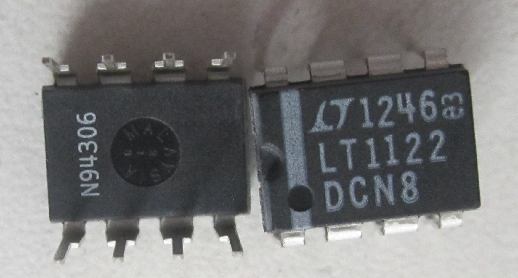

    Хочу купить LT1122. Оригинальные те что на фото?Нажмите на изображение для увеличения.

    Вроде всё сходится. Только 100% сейчас врядли даст кто то.

    Очень похожи на настоящие

    Можно сказать, что настоящие на 99.5%, но у них грейд D, самый худший. Лично я бы грейды после В не брал.
