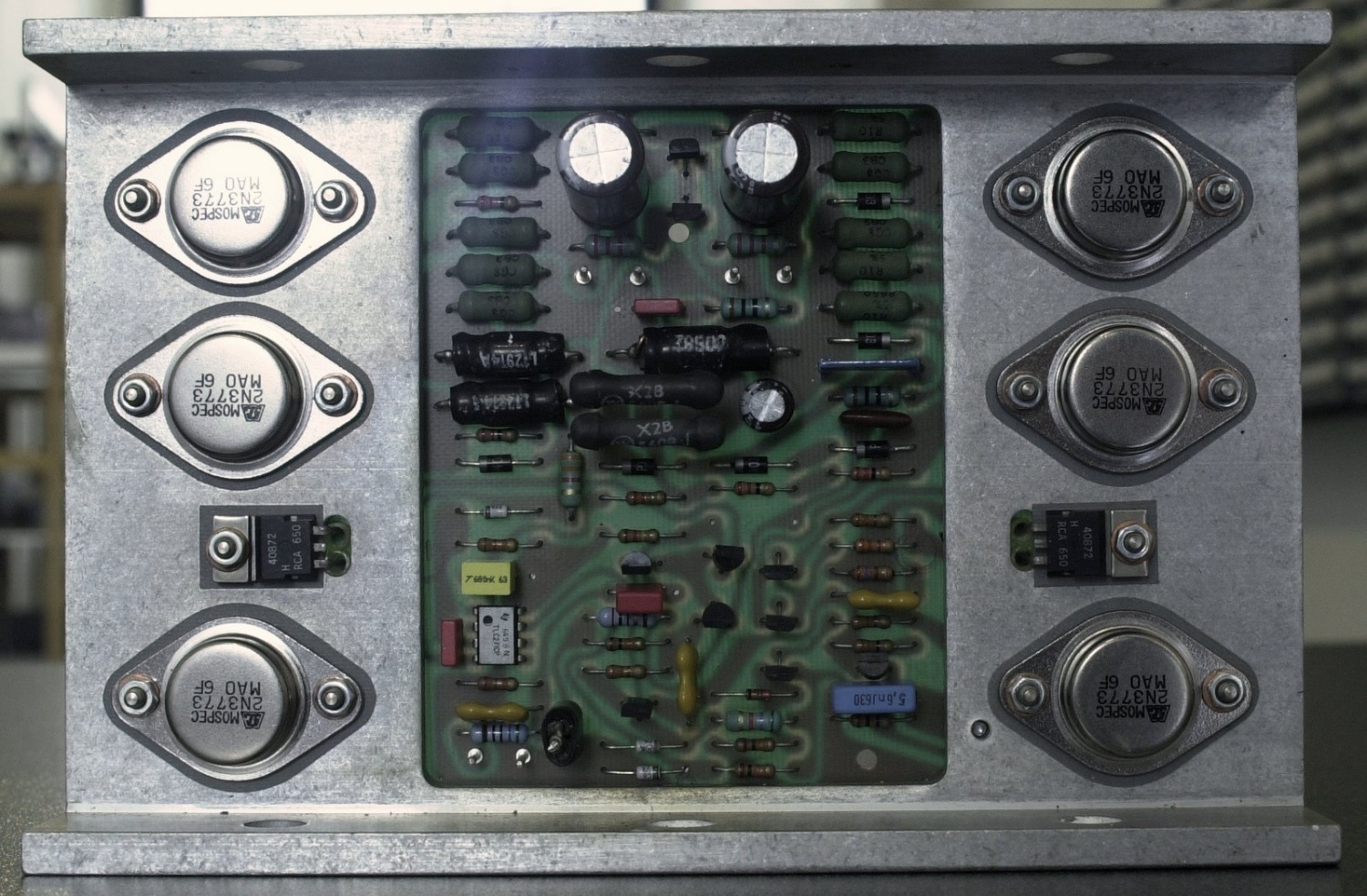

    Есть мысль повторить этот усилитель.
    Имел ли кто опыт повторения какой либо из версий quad 606/707/909?
    Какие могут быть "подводные камни", по сравнению с quad 405*м?
    Схемы:
    http://quad405.com/606schematic.pdf
    http://quad405.com/707schematic.pdf
    http://quad405.com/909schematic.pdf
    Так как энтузиазма мое предложение не вызвало, то придется все делать самому.

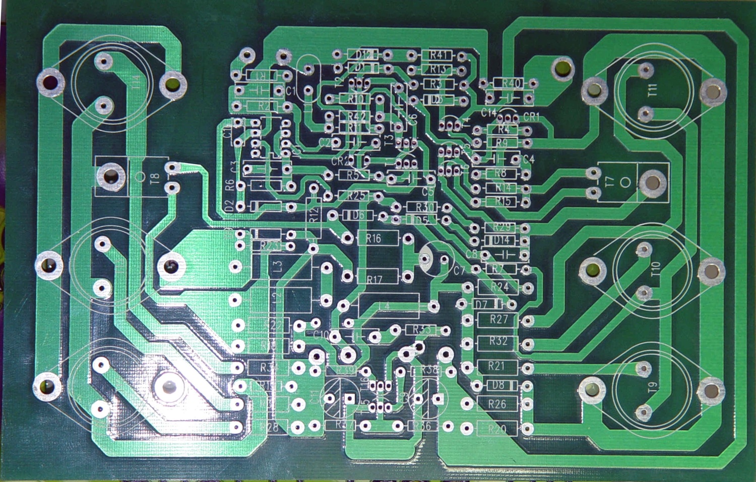

    На просторах интернета были обнаружены фото платы усилителя и усилителя в сборе.
ID:	24809   Нажмите на изображение для увеличения.
Название:	606+Board 1500x100.jpg

    Как успехи в сборке. Плата промышленного образца?
    Аватар для Meskalito
    04.09.2006
    340
    По умолчанию Re: Quad 606/707/909
    Пока идет только комплектация необходимых элементов.
    Плату буду разводить в PCADе и планирую заказать где нибудь. - Самому делать неохота.
    В любом случае она будет немного отличаться от оригинала так как детали будут другими - LM334 не в ТО92 как у оригинала а в корпусе DIP8 (как ОУ).
    Единственное что еще не решил - использовать ли родные корветовские радиаторы (это потребует длинных проводов от выходных транзисторов - до 10 см) или совмещать радиатор и плату в одном месте.

    По топологии разводки Схема 707 достаточно понятней разрисована.
    Meskalito вы какую схему решили собирать?
    04.09.2006
    340
    Все схемы от 606 до 909 идентичны, изменяются лишь некоторые используемые элементы BD244C (707й) вместо 40872 (909й).
    При разводке платы буду ориентироваться на имеющееся фото 707го. Данные на него наиболее полные. и по номиналам и точности элементов. На других схемах даны контрольные напряжения, что тоже может быть полезно.

    Почти все детали собраны, надо плату разводить, но руки пока не доходят. Плюс технологию травления надо осваивать.
    Единственная техническая проблема - в имеющемся корпусе не хватает места - думаю на чем можно сократить место. - Попробую эммитерные резисторы вынести за пределы платы.
