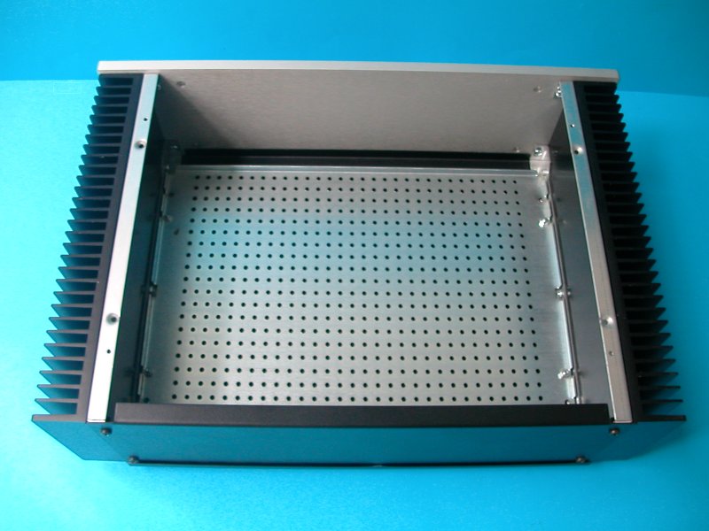

    чуть более развернуто, про недостатки итальянских корпусов можно?
    Я когда вот это собирал в корпус, перематерился весь. Технология сборки просто ужасна, в некоторых местах без гибкого поводка к отвертке обойтись было невозможно. Субшасси крепится через задний проход и пожирает процентов 20 полезного пространства. Почти весь крепеж, который положили в комплект, пришлось выкинуть. Винты не соответствовали по длине. Комплектные саморезы не соответствовали диаметру имеющихся отверстий. Да и вообще, использовать саморезы там, где нормальный конструктор поставил бы бонку и винт, есть очень дурной тон. И мне пришлось использовать при сборке корпуса гайки Корпус из двух П-образных деталей был бы на порядок лучше и по удобству, и по жесткости. Ну была бы посылка больше габаритом, что при той стоимости доставки, что у них, уже абсолютно некритично.
    Сейчас вот посмотрел ещё раз на свою фотку... не, никогда больше не возьму там корпус целиком, если только морду с обработкой заказать.
    Корпуса с радиаторами я там не заказывал, возможно, будет лучше именно благодаря радиаторам.

    Решетку на крышке сам помял или такой был изначально?
    При пересылке скорее всего.
    И сдается мне, в него последнюю версию затолкать будет непросто.
    Если только мини)) Или с дополнительными платами. Но греться будет сильно.
    Особенно, когда используется субшасси, которое они предлагают к этим корпусам.
    Им я не пользуюсь.
    Ну это да, соглашусь. Тем не менее за эти деньги ничего лучше я не нашел.

    Вот итальянский корпус с радиаторами изнутри:
    Обратите внимание - верхняя и нижняя крышки не имеют креплений вдоль передней и задней панелей, зато имеют там загнутое ребро жесткости. Со стороны задней панели смотрится это безобразно. Также на фото видны гайки, без которых невозможно закрепить субшасси.
