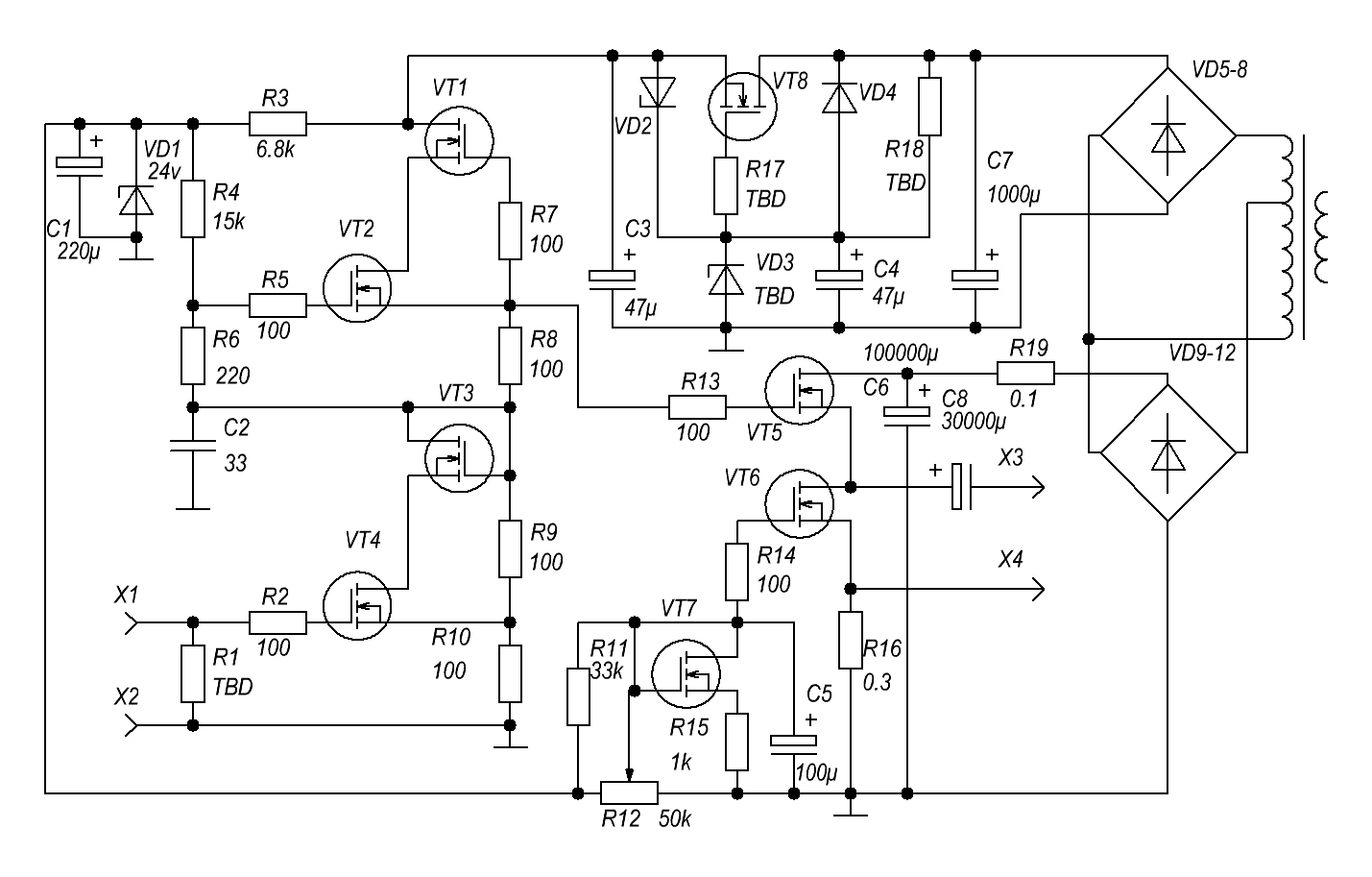

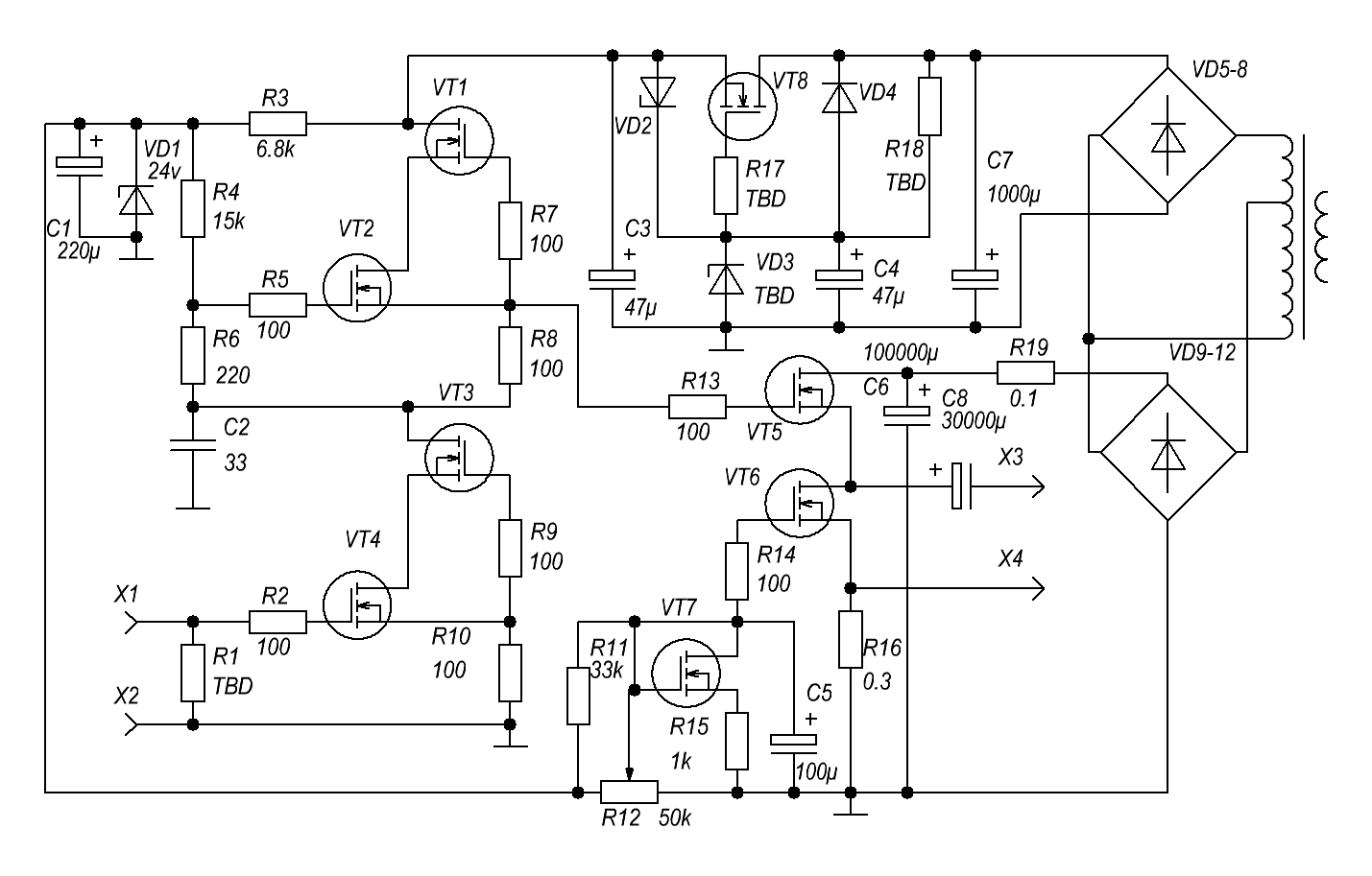

    - wilson -
    По умолчанию Re: УМЗЧ PowerAmp-01
    Моя вариация.
    Правильно я мыслю или не очень?
    Блин, в схеме ошибку нашел, а "неправильная" картинка что-то не удаляется.
ID:	201413   Нажмите на изображение для увеличения.
    Последний раз редактировалось - wilson -; 25.01.2014 в 13:39.
  12. #1211
    Завсегдатай Аватар для ISIT_14
    23.12.2006
    Новороссийск
    1,104
    1. а чем на лм317 не устроил стабилизатор? во-первых гораздо лучше и прощщ. во-вторых стабилизатор на истоковом повторителе почему-то зверски губит звук.
    2. нет никакого смысла питать опору ГТ от питания УНа.
    3. терзают меня смутыне сомнения что этот УН заведется без корректирующей емкости (ее роль выполняют паразитные емкости мосфетов). ах дааа там же КУ неоправданно высокий.
    з.ы для УН лучше отдельную обмотку. более того ИМХО лучше питать УН обоих каналов от одной обмотки.
    HTPC -> Denon PMA-50 -> Illuminati SeHi
  13. #1212
    - wilson -
    Это не только стабилизатор, но еще и Электронный Дроссель. Я пока не обнаружил его отрицательное влияние на звук, только положительное.
    Мне показалось, что есть, т.к. питание там "чище".
    Я тоже так считаю, но для этого придется УН на отдельной плате делать.
  14. #1213
    23.12.2006
    Новороссийск
    1,104
    уж определитесь стабилизатор или электронный дроссель либо одно либо другое.
    в данном случае на мой взгляд УН сделать на отдельной плате лучше хотя бы потому что этот на МОЙ взгляд кривенький и дохленький. и потом легко будет сделать любо другой на биполярах или лампах.
  15. #1214
    - wilson -
    То есть, из-за стабилитрона VD3 схема перестает работать как ЭД?
  16. #1215
    23.12.2006
    Новороссийск
    1,104
    на сколько я понимаю - да. в любом случае лм317 будет лучше чем электронный дроссель или стабилизатор на мосфете с опорой в ввиде стабилитрона.
  17. #1216
    - wilson -
    У меня, кстати, было такое подозрение.
  18. #1217
    23.12.2006
    Новороссийск
    1,104
    тут ничего подозревать не надо. протос стабилитрон вд2 пропустит ток как обычный диод на стабилитрон вд3 и последний сгорит.
    а вообще не сгорит потому что там нет напряжения выше чем то на которое расчитан стабилитрон просто вд2 вообще не будет открываться
  19. #1218
    - wilson -
    VD2 для защиты полевика в нештатной ситуации.
    Я долго думал над этими стабилитронами и пришел к выводу, что раз так делает много людей, то ничего сгореть не должно.
    ---------- Сообщение добавлено 15:33 ---------- Предыдущее сообщение было 15:03 ----------
    Да как-то не хочется вечно перетыкивать да перепаивать, хочется собрать и забыть (перейти к новому проекту).
