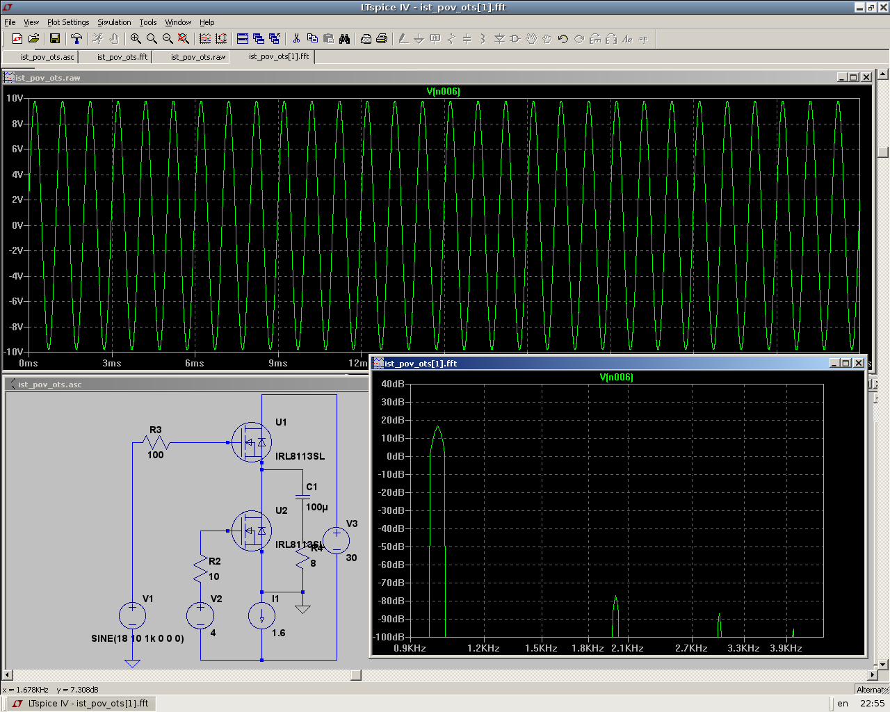

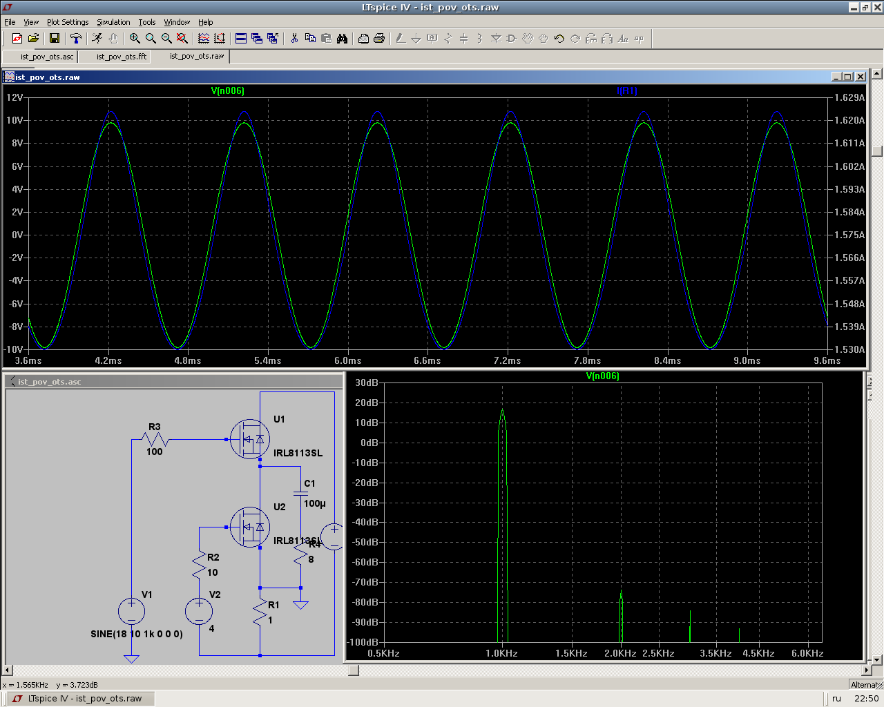

    Олег,
    предлагаю подумать над тем, чтобы заменить R26...R29 (R23-R26) источником тока, т.к. сейчас нижний транзистор искажает сильнее, чем верхний. Думаю, с местной ОООС можно уложиться в 1.5 В, даже и на мощном биполяре.
    Федор
  12. #1131
    Аватар для Olegyurich
    17.01.2005
    5,282
    По умолчанию Re: УМЗЧ PowerAmp-01
    1. Откуда такие выводы?
    2. Это принципиально невозможно, исходя из принципа работы ВК.
    avtech@palabs.ru
  13. #1132
    29.11.2008
    588
    Для работы выходного каскада так, как задумано и такого транзистора это необходимо. Хотя формально на искажения сильно не повлияет.
    По крайней мере пока идет речь о улучшении параметров до отсечки нижнего транзистора.
    Поторопился я, резисторы все-таки нужны. Если поставить источник тока, как я написал, то тогда вся переменная составляющая тока нагрузки потечет только через VT6, а ток через VT5 останется постоянным во всем диапазоне выходных напряжений. Все по Кирхгофу. Это получится 100% ПОС, каскад может стать неустойчивым, источник тока нужно будет шунтировать RC. По искажением выигрыша не будет, так как нелинейность будет определять Uзи VT6.
    Сейчас, как у тебя в схеме, ток распределяется между верхним и нижним транзисторами пропорционально соотношению импедансов R25x и входного сопротивления каскада ОЗ на VT6. Эти импедансы одного порядка. Жаль, что один импеданс "кривой", а другой ровный, поэтому токи через транзисторы разные.
  15. #1134
    17.01.2005
    5,282
    Дело даже не в этом)), тут истоковый резистор должен быть определенного номинала, т.к. определяет усиление нижнего транзистора, который работает как каскад с ОЗ.
    avtech@palabs.ru

    Все там будет работать без резистора. А идея обеспечить постоянный ток через vt5, а значит и через блок питания как бы из основных. Но "экономичным" усилитель уже не будет. Или будет, но уже с двумя транзисторами в отсечке.
    А если транзистор с хорошей крутизной, ток и без дополнительных стабилизаторов достаточно стабильный.
