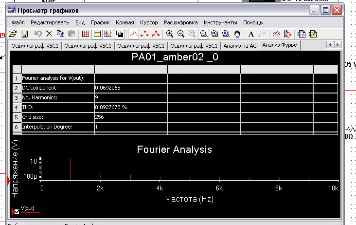

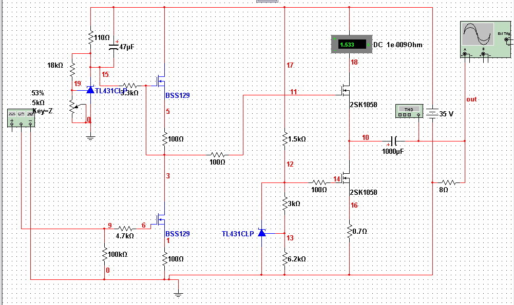

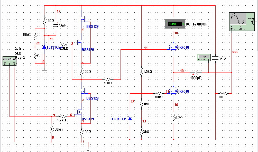

    По умолчанию Re: УМЗЧ PowerAmp-01
    Если б я сегодня делал" пауэр амп" . Кстати какскодирование полевиков тоже вопрос спорный. Этот вопрос мусолился мной давно, потом был успешно задвинут.. .т.к я понял ООС и АВшники, рулят однозначно. И последний вариант перевёл бы выход на литералы Кг 0,09% всё же лучше чем 0,26 % Спектр на 1058 . Пожалуй самый заключительный вариант 1058 и каскод, вот тут виден выигрыш Кг снизился ещё до 0,075 %
    Автор без обид, один фиг концепт А.Никитина и УН его в чистом виде. Ничего нового просто дальнейшее развитие. Низя стоять на месте. С режимами можно ещё поиграться. Для чего введён 431 с потцем в первом каскаде понятно ? -Регулировка симметрии .
    В данном случае совершенно бесспорный - на слух разница просто огромна и по измерениям тоже присутствует, хоть и не в таком явном виде.
