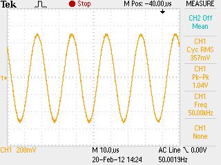

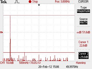

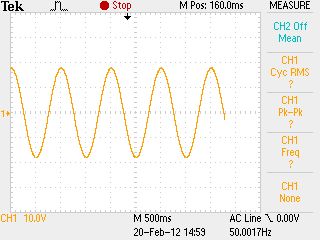

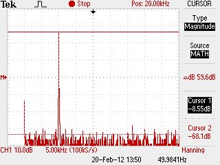

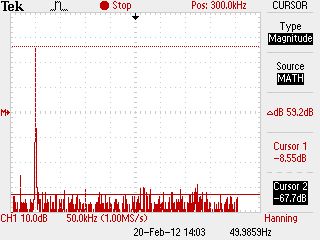

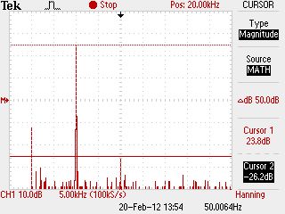

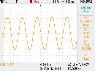

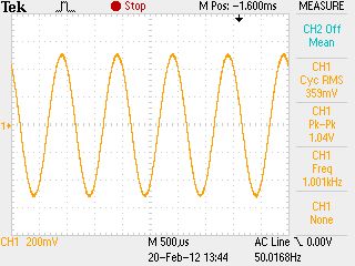

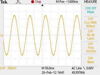

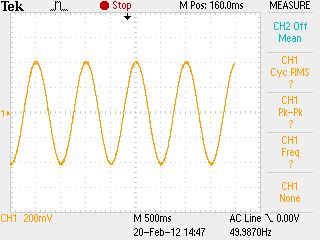

    Пожалуйста. Как я сказал оконечный каскад был отключен, т.е. резистор R18 (100 Ом), идущий на затвор М1 не впаивался. В точку соединения резисторов R8 и R9 и минусом питания был подключен резистор 47 кОм. Для контроля входного и выходного сигнала использовался Tektronix TDS 2012B. И на нём снимались все осциллограммы в режиме закрытого входа. Контроль входа был необходим для оценки амплитуды и искажений самого генератора на различных частотах. Вот результаты: 1 Гц входНажмите на изображение для увеличения.

ID:	148797 10 Гц вход Нажмите на изображение для увеличения.
ID:	148799 10Гц выход Нажмите на изображение для увеличения.

ID:	148805 1 кГц вход Нажмите на изображение для увеличения.
ID:	148807 1 кГц выход Нажмите на изображение для увеличения.
  3. #682
    Завсегдатай Аватар для киса
    19.06.2010
    Саратов
    1,819
    По умолчанию Re: УМЗЧ PowerAmp-01

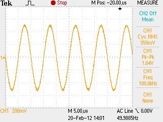

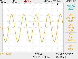

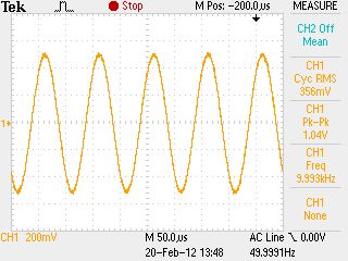

    Продолжение: 10 кГц вход Нажмите на изображение для увеличения.
ID:	148811 10 кГц выход Нажмите на изображение для увеличения.
ID:	148813 50кГц вход Нажмите на изображение для увеличения.
ID:	148815 50 кГц выход Нажмите на изображение для увеличения.

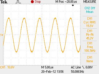

ID:	148817 100 кГц вход Нажмите на изображение для увеличения.
ID:	148819 100 кГц выход Нажмите на изображение для увеличения.

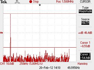

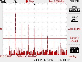

ID:	148821 500 кГц вход Нажмите на изображение для увеличения.
ID:	148823 500 кГц выход Нажмите на изображение для увеличения.

  4. #683
    Аватар для Olegyurich
    17.01.2005
    5,282
    Спасибо за подробный отчет!
    Легко видеть, что до 100 кГц сигнал усиливается линейно при полной амплитуде и Кг практически не зависит от частоты.

    А чё-та на полмега кривулина уже какая-то не синусоидная и гармошка в полный рост. Непорядок!

    ГВВ для СВ передатчиков в другом разделе))).

    Да на 500 кГц при размахе на выходе в 48,4 В наверно трудно ожидать около 0,5%. Да и не представляю, что на такой частоте есть входной сигнал с размахом от пика до пика около 1,0 В. С увеличением частоты амплитуда падает.
    Теперь самый не простой вопрос, что на выход поставить? Попробую для начала IRFP240.

    Не пробовал. Осциллограф Tektronix TDS 2012B измеряет коэффициенты гармонических искажений в диапазоне до 60 дБ и его показания являются справочными.
    Думаю тут другие подводные камни имеются. Например термостабильность выходного каскада.
    ---------- Post added at 18:45 ---------- Previous post was at 17:58 ----------
    Тут всплывал вопрос: "Где наступает ограничение в СРПП на входе или выходе?" Я решил этот вопрос разрешить как для себя так и для аудитории-"Народ желает разобраться!" Оказалось всё тривиально просто. При входном сигнале 1,2 В, и питании каскада 55 В, наступает небольшое ограничение выходного сигнала как сверху, так и снизу синусоиды. Увеличивая питание до 60 В, обнаруживаем, что ограничение в отрицательной полу-волне осталось, а в положительной пропало. Второй эксперимент: Входной сигнал 1,1 В от пика до пика, питание 55 В, ограничение не наблюдается. Уменьшаем напряжение питания до 45 В и видим, что ограничение синусоиды наблюдается в положительной полу-волне, в отрицательной всё отлично. В данном схемном решении, по моему, очень точно подобраны параметры СРПП . Ограничение наступает симметрично.
    Тут, собственно, дело не только в измерителе, но и от источника зависит. Есть ли у Вас два генератора с искажениями менее чем... Третья гармоника теряется в шумах, но она есть. Так же совсем неплохо что третья ~ на 10 dB ниже второй и это для всего диапазона частот.
    Ток покоя макета действующего 20 мА? Точно "не заметит" емкость нагрузки на 1 кГц, а вот на 10-20, хотелось бы взглянуть.
