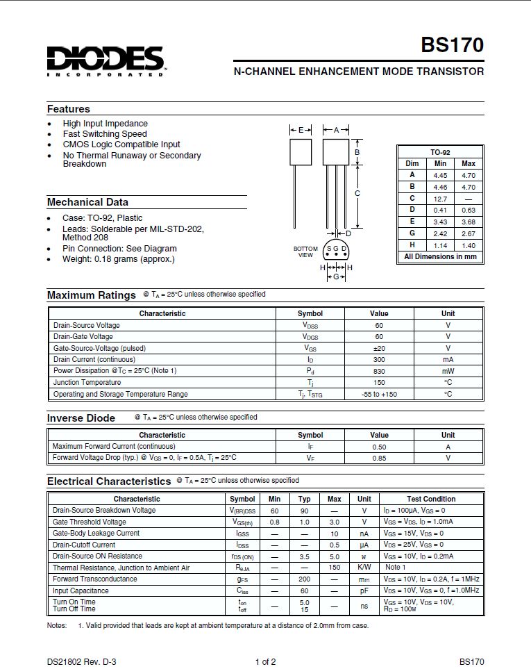

ID:	146372Добрый вам день или вечер.С транзисторами BSP129 всё понятно, но их нет, а есть BS170. Хочется узнать этот вариант линеаризации характеристик полевых транзисторов распространяется на BS170? Буду признателен за ответ.

    По умолчанию Re: УМЗЧ PowerAmp-01
    Эти транзисторы в данную схему не подойдут - у них положительное напряжение открывания, а нужно с отрицательным. ( линеаризация то работать будет, не будет работать сама схема).
    avtech@palabs.ru
    Olegyurich, Прошу прощения за торопливость, действительно минусом открываются BSP129. Будем искать. Олег, вы указывали, что выходные транзисторы применяете IRFP240N. Надеюсь применение транзисторов IRFP140N не противопоказано данной схеме?
    Думаю, нет.
    bsp129 на самом деле вполне доступны.
