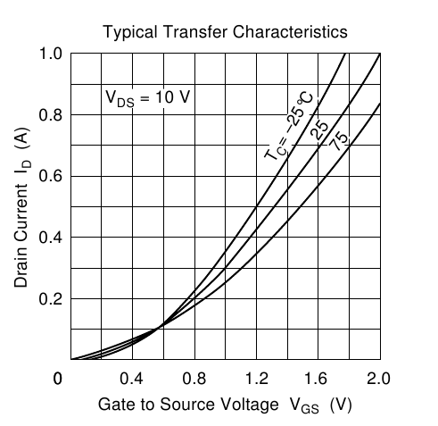

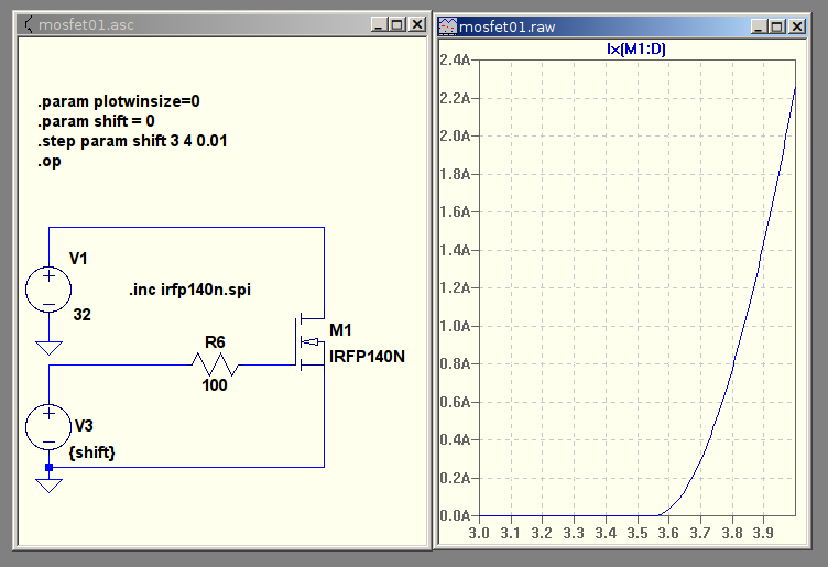

    Скажу честно, тогда я опять же не понял откуда брать Напряжение затвор-исток и почему отсечка 3в.
    Из передаточной характеристики - зависимости тока стока от напряжения затвор-исток. Вот пример для модели IRF-а. В жизни отсчечка (запирание) происходит плавнее.
    У латералов - вообще гораздо плавнее, и это можно посмотреть а даташитах. На картинке - пример для 2SK1058.
ID:	98013   Нажмите на изображение для увеличения.
