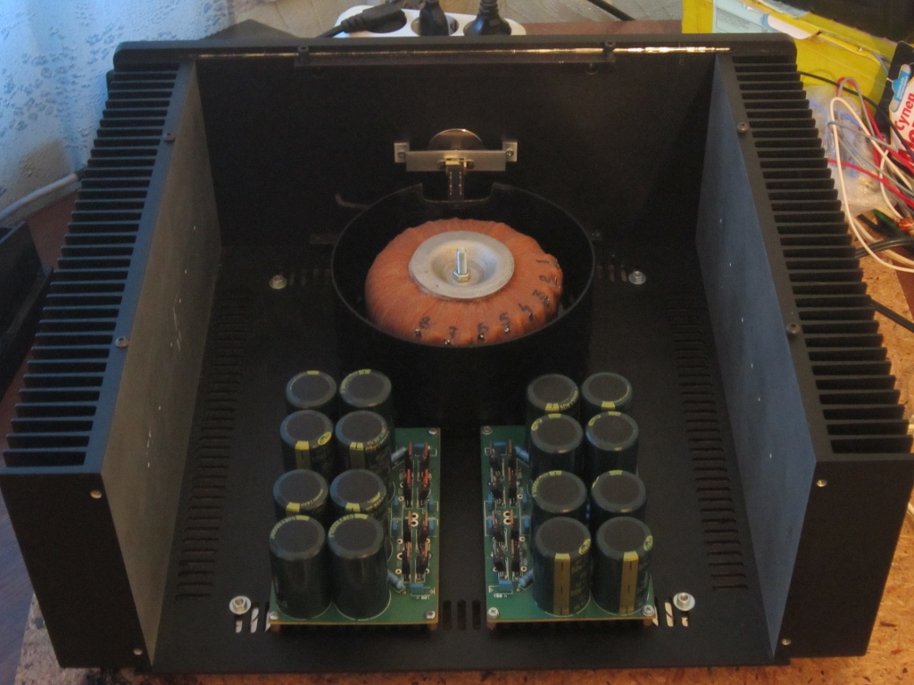

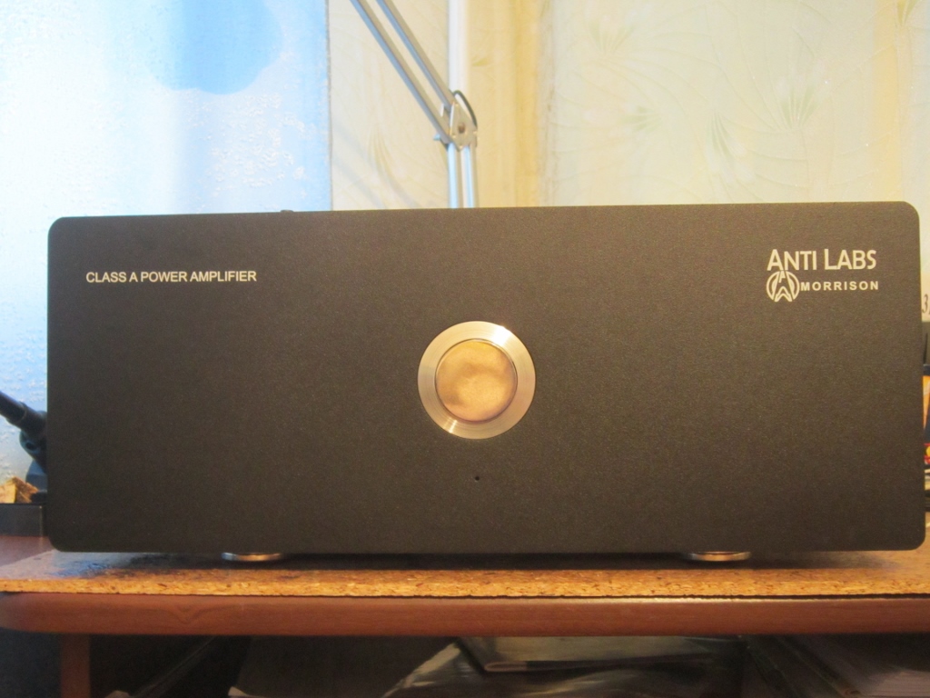

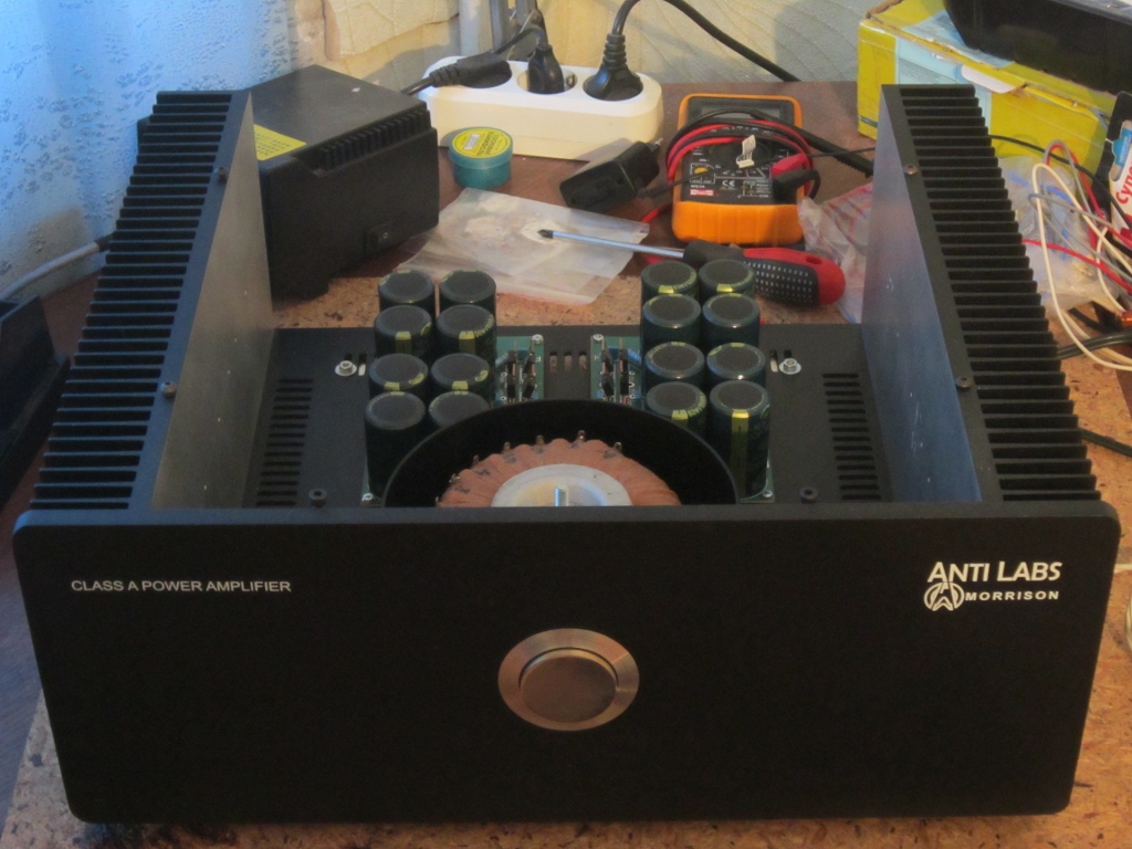

    а это Алеф 3 - для друга делаю
    Сделал наконец законченную конструкцию Алеф 3. в корпусе, все красиво. Звуком все довольны. только пред к нему нужен, усиление 20Дб - маловато.
    Фото выложу позже, если интересно.
    С Уважением, Анатолий.

    Конечно интересно! Для меня, лично, интересен корпус-радиаторы.
    Отсутствие именно корпуса (радиаторов) достаточного размера останавливает от сборки Алеф J.

    Сами радиаторы заказывали в Австралии. С деталями для корпуса помог karmadon. Красиво вышло.
    Conrad Heatsinks
    Email: sales@conradheatsinks.com
    Website: www.conradheatsinks.com
    MF35-151.5 - для Алеф 3.

    На таком наверное и 5-й можно было бы собрать.
    За ссылки спасибо. Еще где-бы переднюю панель изготовить..

ID:	186680karmadon поможет с панелью, он мне помог.

    фото выложил.

    Во сколько денег вышли пара таких радиаторов из конрада с доставкой?
  10. #69
    08.07.2008
    Тихвин/СПБ, Russia
    1,671
    По умолчанию Re: Собираю Pass Labs Aleph 5
    что-то около 160 долларов с пересылом.

    А дырки в радиторах под панели самому пришлось делать, или радиаторы уже с ними были?

    Отверстия сверлил karmadon, он же сделал остальные детали корпуса и шелкографию.
    ---------- Добавлено в 09:17 ---------- Предыдущее сообщение в 09:16 ----------
    По теплу - для Алеф 3 радиаторов достаточно, даже в жаркую погоду. (Алеф 3 с 2-я парами транзюков в выходном каскаде.)
    А во сколько это все обошлось, если не секрет? Не из праздного любопытства, мне тоже самое сделать надо, вот ищу возможности...

    за корпус, кроме радиаторов- долларов 220+пересыл. все части корпуса - люминий, не железо, поэтому подороже. Делал не себе, у друга уже поет.

    таки пожалуйста! Корпус красивый получился.
