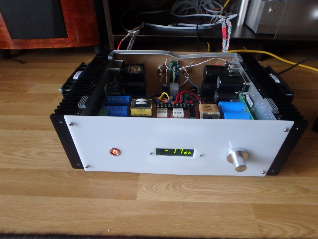

    Итак, сошел со стапелей, как уже замечено, первый в западном полушарии, PowerAmp V.4 full. (извиняюсь, что задержал отзыв, был оффлайн)
    ПРОЛОГ
    В свое время я собрал усилитель Никитина – просто замечательный усилитель, который переиграл все мои собранные усилители и попадавшие залетные, в нем было что-то такое что привлекало слушать, звук оч открытый, в звуковой картине инструменты казались более рельефными , я даже подумал: может он приукрашивает звук, так как все конкуренты (в их числе ВП2006, ЛМ3886 от Аудиоманьяка) всегда звучали чуток бледнее…… пока я не собрал POWERAMP. После чего Никитин сошел с дистанции, он ДОСТОЙНО занял второе место, я б его очень рекомендовал для разного рода многоампинга, лучше чем ЛМ – как бы ее не готовили.
    ЧАСТЬ 1.
    Итак, POWERAMP – шикарный усилитель, оправдал и превзошел мои ожидания! Общее первое впечатление - музыка преобразилась - инструменты и голоса ОЖИЛИ. НЕ ожидал такого качества баса, я как-то подспудно думал что кондеры на выходе хоть на йоту но подрежут НЧ, в любом случае думал баса не может быть больше чем в почти УПТ усилителях. НИЧЕГО подобного! Бас здесь самый полноценный из всех слышанных усилителей, к примеру, в ВП2006 (и не только в моей реализации)его явно не хватает.
    СЧ-ВЧ - великолепно, с хорошим разрешением. Я бы не назвал звучание усилителя аналитичным, скорее хочется использовать эпитет живой-сочный, чем аналитичный(возможно в моей системе).
    Олегу, спасибо за отличный усилитель, в продолжении скоро напишу про PowerAmp vs Zen9 и обязательно полностью конструктив с фото.
  9. #629
    Аватар для Olegyurich
    17.01.2005
    5,263
    По умолчанию Re: Отзывы о звучании усилителя Poweramp-01
    introoder, Спасибо за отзыв! Хочу только уточнить, что это версия мини (вроде Вы платы для мини брали).
    С нетерпением жду продолжения.
    avtech@palabs.ru
  10. #630
    08.07.2008
    Тихвин/СПБ, Russia
    1,645
    Олег! привет! Как у тебя дела с корпусами под усилы?
    С Уважением, Анатолий.
  11. #631
    17.01.2005
    5,263
    Уже есть первые образцы, на выставку повезу.
    avtech@palabs.ru
  12. #632
    Частый гость Аватар для introoder
    12.01.2011
    Монреаль, Канада
    185

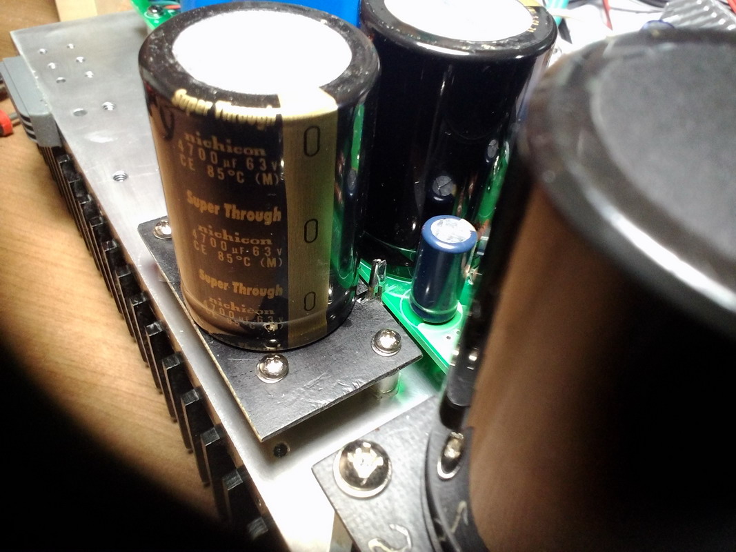

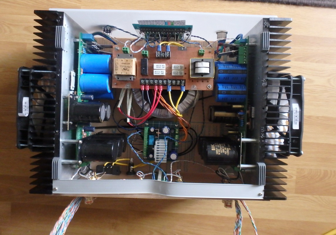

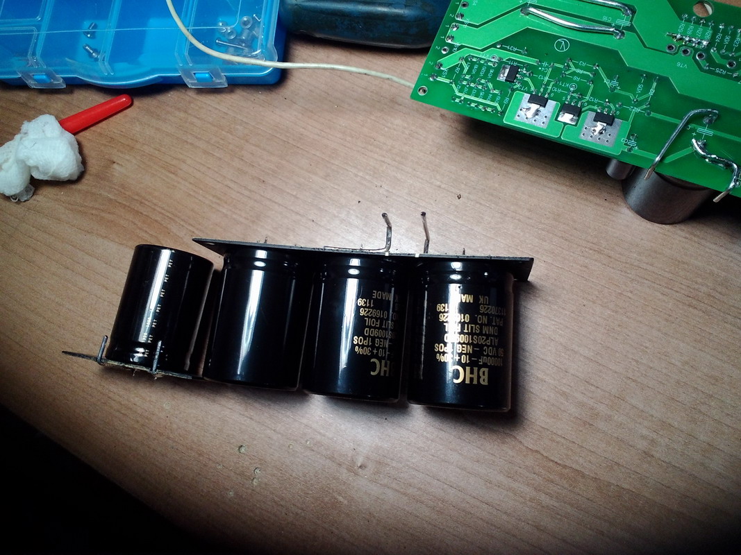

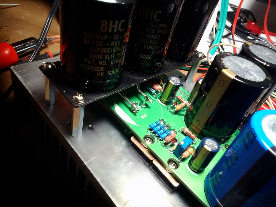

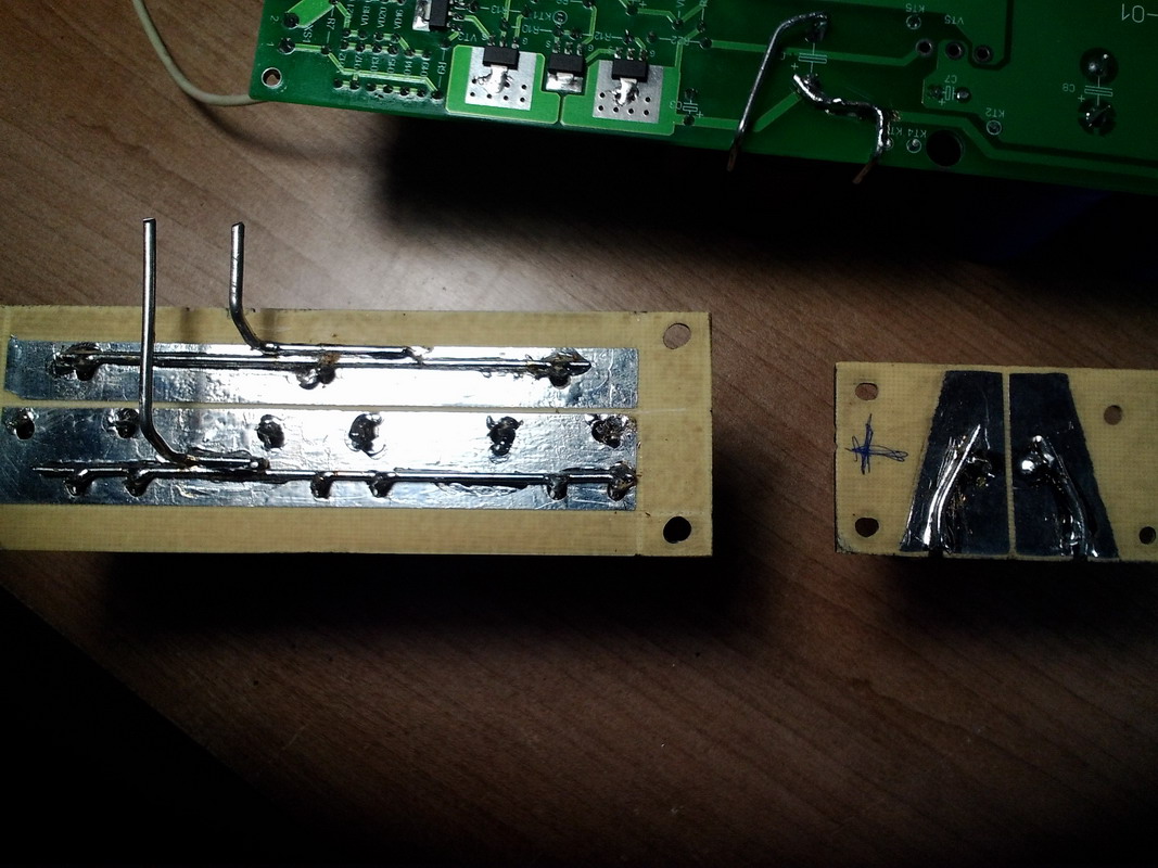

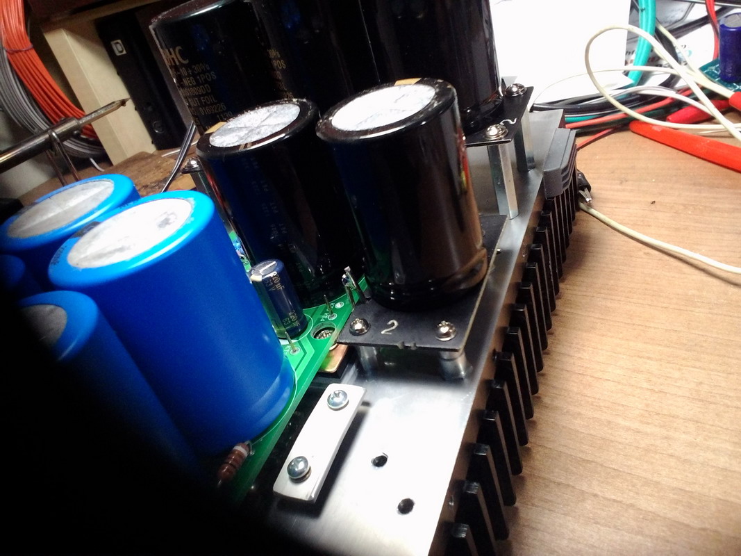

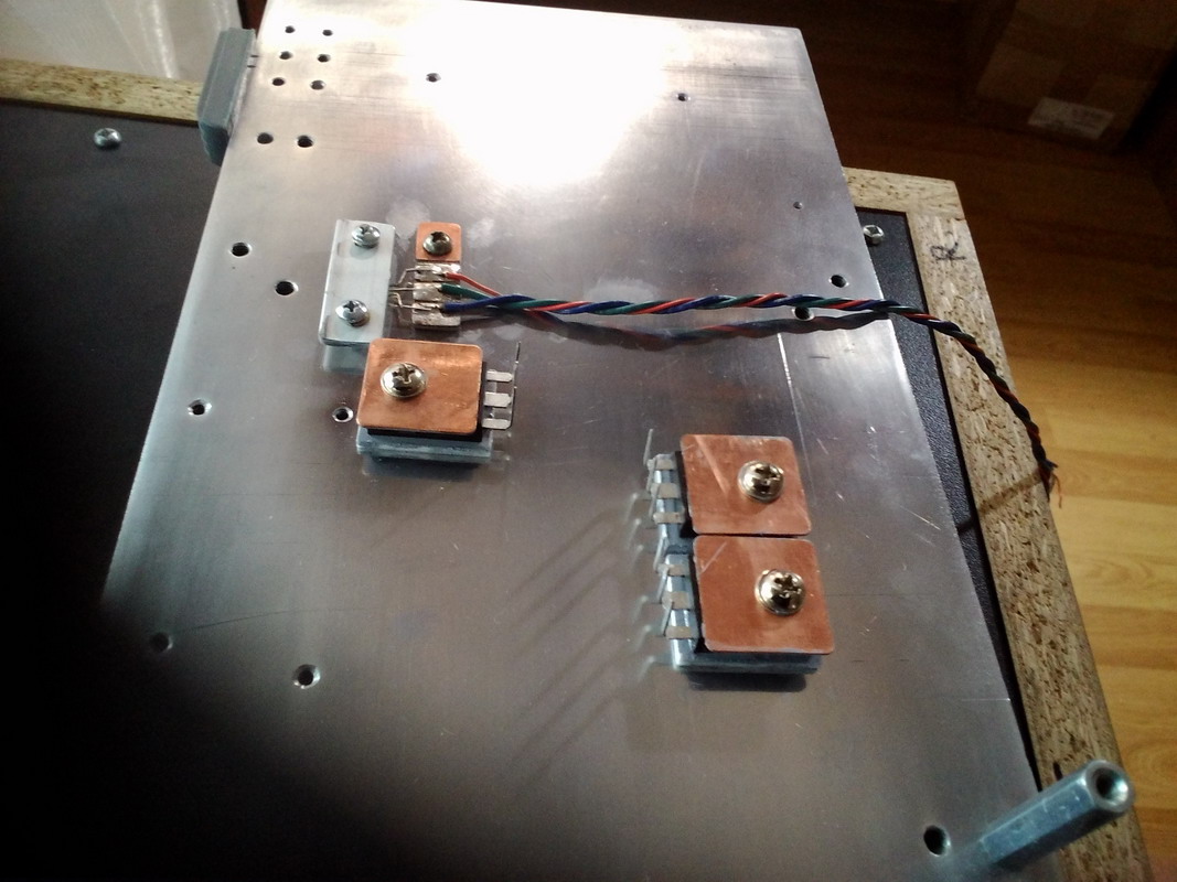

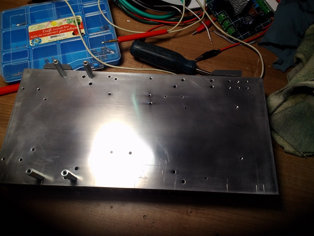

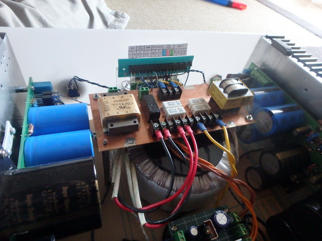

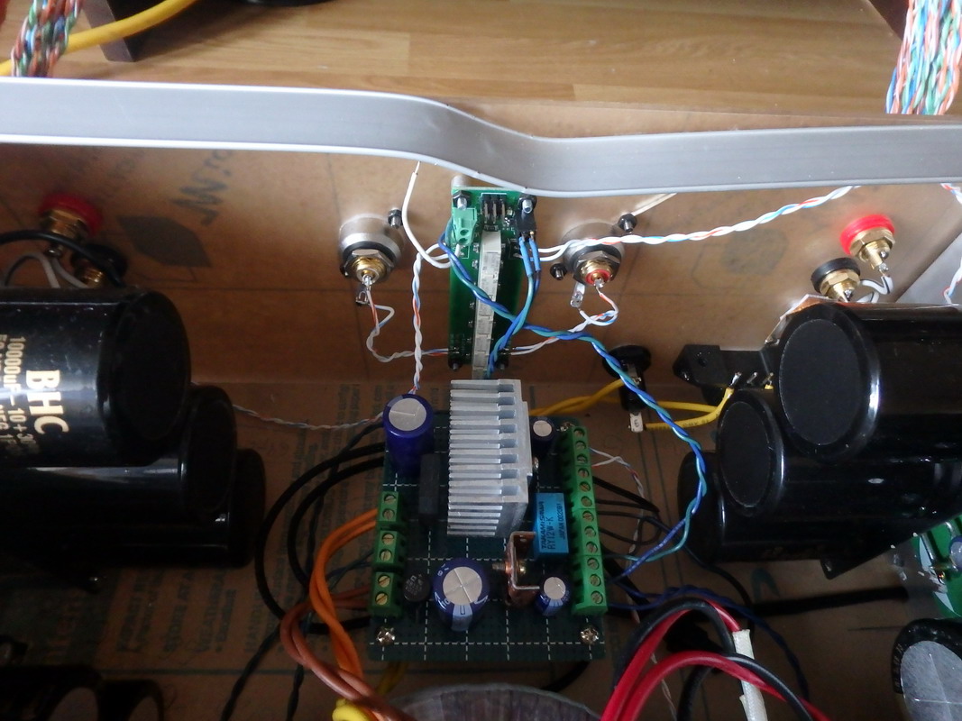

    Всех приветствую с продолжением:
    Часть2. Конструктив.
    Идея была собрать на платах для миниверсии полную (почти полную) версию усилителя. Для себя я решил, что емкость конденсаторов фильтра несколько избыточна, поэтому взял миниплаты. В остальном реализовывал полную версию, а именно:
    Транс. На 500 Вт
    Питание: 42 и 53 вольта при токе покоя 1,7А
    стабилитроныы на 24в
    емкости фильтров питания: 4 х 22.000 = 88.000 Cornell Dubilier 380LX
    2 х 4700 = 9400 Nichicon Super Through
    конденсаторы на выходе:3 х 10.000 = 30.000 BHC Slit Foil
    Диоды: BYV42E-150
    Резисторы 1,5 Ом в верхнем плече схемы, как и положено – 17 штук
    Все резисторыVishay / Dale CCF60, PR01
    Вообще весь комплект заказывал на mouser.com
    Регулятор громкости - Никитина с гальваноразвязкой.
    Сейчас готовлю фото, скоро будут, пытаюсь разобраться как сделать коллаж, если не получится, буду по одной кидать.

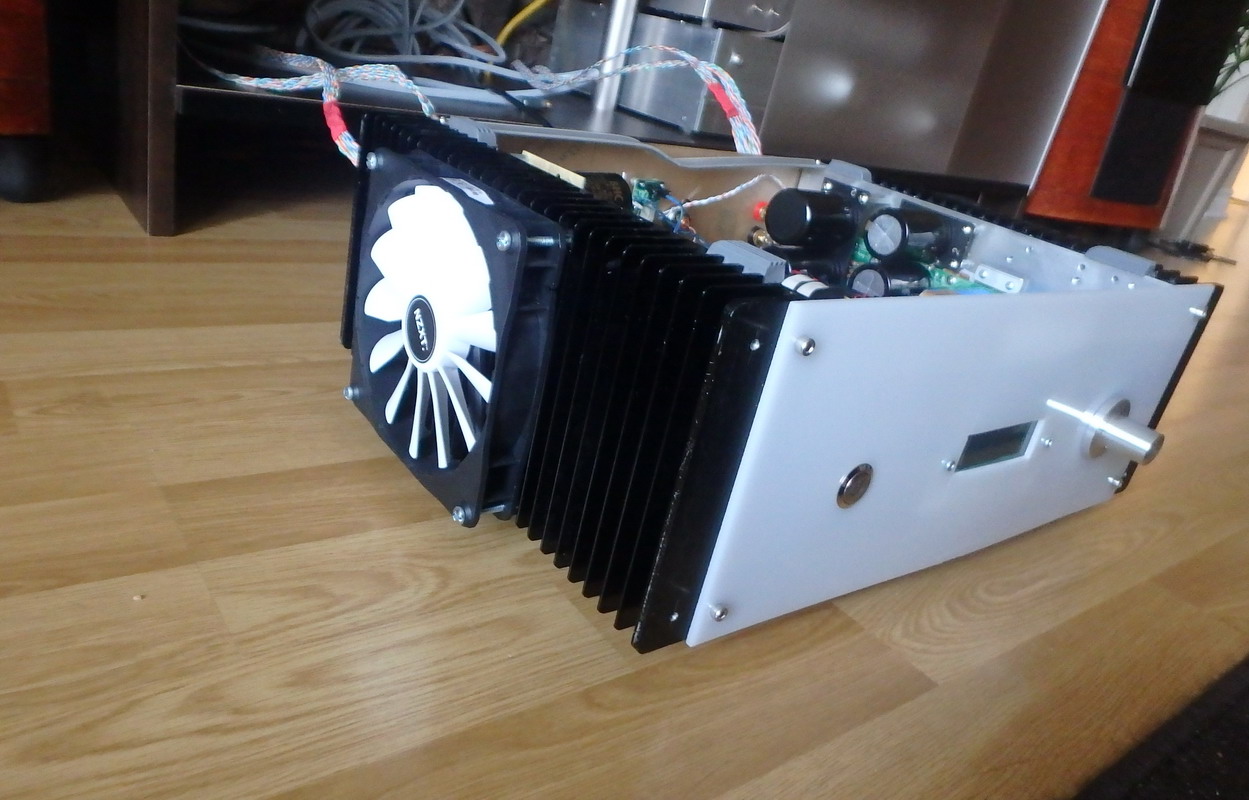

    Получилось достаточно компактно для такого класса усилителей. Контроллер регулятора громкости управляет софтстартом и и вентиляторами, хотя можно было бы обойтись и без них.
    Корпус пока временный из толстого акрила, уже куплен алюминий , когда наслушаюсь и будет вдохновение, переделаю, но чувствую не скоро. С удовольствием приму любую критику, советы по улучшению и тыкание на косяки.

    Спасибо за подробное описание.
    Тут конечно многое отличается от моей конструкции.
    Что я рекомендую сделать, и что на мой взгляд возможно - заменить соединительные провода на антифазные линии, как приеду с выставки сделаю подробные фото конструктива новой версии.
    Какие из них - вход, выход, сеть, низковольтное питание?
