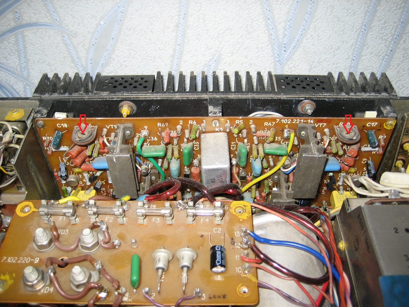

    А не мог бы кто-нибудь подсказать, как в сабже настраивать рабочий режим?
    Что означает каждый из подстроечников на оконечниках, сколько и где вольт должно быть?
    Раздражает то, что агрегат дико греется и хлопает колонками при выключении.

    Чтобы меньше грелся уменьши ток покоя (это какраз те подстроечники), на моем это на звуке никак не сказалось, а греться стал заметно меньше. Я поставил примерно 40% Хотя есл и акустика S90 и иже с ними, то греться всеравно будет нормально. Хлопает - это неисправность защиты, рэле неуспевает отключать акустику.
