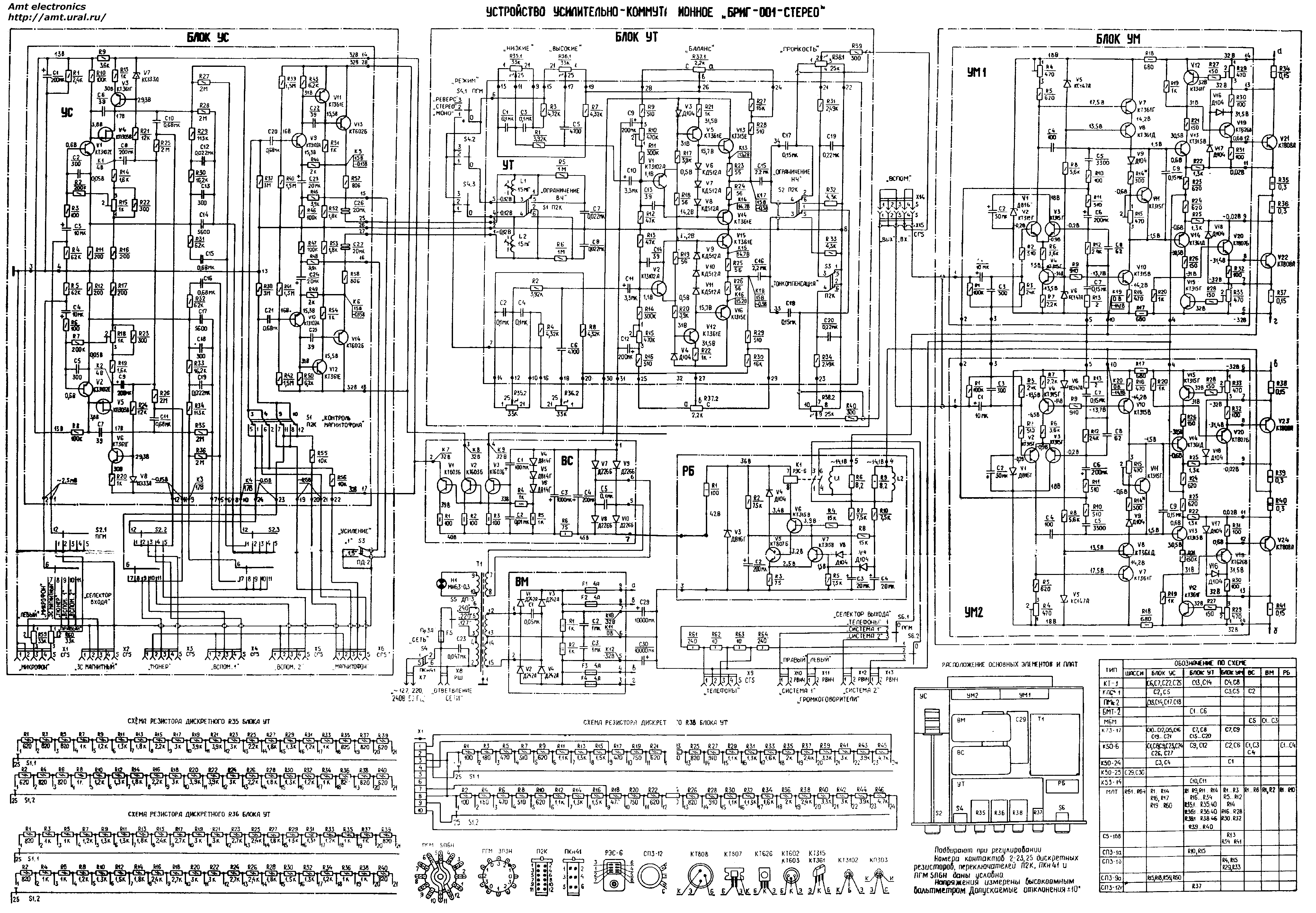

    По умолчанию Re: Бриг-001-боремся с отсутствием нуля. БРИГ ревизия 3
    Цитата Сообщение от nikita445 Посмотреть сообщение
    Так в обоих каналах.
    Общие узлы у них - БП, предвар. усилитель. Может там что-то.
    то ноль показывает, то вдруг дернется вперед,
    А это повторяется строго периодически, или произвольно?
    Произвольно.
    ---------- Добавлено в 22:45 ---------- Предыдущее сообщение в 22:43 ----------
    ну "да", может, долго изъяснять... но в силу некоторых причин, я считаю, что все ж в УМ дело. Ну отключу предварь, сообщу... но пока значит догадок нет не у кого... жаль.. а с возбуждением тоже ноу комент?
    номиналом 50-100-200 пикофарад (х.з., когда как), припаиваеися к выводам базы и коллектора
    Я не помню, есть у вас осц. или нет. Но если нет, то написанное там, действительно можно использовать, но, для проверки, как тест - если добавить эти емкости (они тормозят каскад), и проблема исчезнет - значит, это действительно был возбуд. Напаять емкости поверх - дело недолгое. А, уж какие его причины, и как потом его бороть - не знаю.
    ---------- Добавлено в 23:13 ---------- Предыдущее сообщение в 23:11 ----------
    Произвольно.
    Это, конечно, плохо. хз, что и порекомендовать . Разве, что штудировать весь опыт по ремонту Бригов в Интернете, но, это вы, и так делаете, я вижу. Я бы разозлился, и поменял все полупроводники и конденсаторы. Можно, и резисторы ОС (если есть возможность купить приличные, т.е. хотя бы С2-29).
    Спасибо большое Vovk за отзывы!!!
    1. Я не помню, есть у вас осц. или нет.
    2.Но если нет, то написанное там, действительно можно использовать, но, для проверки, как тест - если добавить эти емкости (они тормозят каскад), и проблема исчезнет - значит, это действительно был возбуд. Напаять емкости поверх - дело недолгое. А, уж какие его причины, и как потом его бороть - не знаю.
    А теперь главный вопрос!
    «номиналом 50-100-200 пикофарад (х.з., когда как), припаиваеися к выводам базы и колектора» -можно это сделать профилактически? Есть минусы этого варианта кроме расходов и «некрасивостей» на плате? С точки зрения звука, это сильно плохо?
    Да нормальный совет для офисного лузера для ремонта без осциллографа. (ещё офтоп. Удалю после прочтения)
    Проблема офисного работника. Я не понимаю в маркировках конденсаторов. Вот как. Как написаны микрофарады, то это ясно, а цифры без нечего-уже не понятны.. изучить то можно да ставить по схеме... но
    тут же в ветке пишут, что трубочные эти конденсаторы какие то «хорошие» и как бы «правильные звуковые» и современные импортные замены им существенно проигрывают. А как на самом деле - не знаю.
    Позволю поднять, если можно, пару старых вопросов:
    Про разборку корпуса (аж не верится, что так всё неудобно)
    Подскажите плиз. Как добираться до платы предварительного усилителя? Я вроде понял так:
    1. Снять переднюю панель, для этого снять все ручки и открутить три гайки под селекторами и громкостью.

    В общем ПРАВИЛЬНЫЙ совет для себя и всех остальных в ситуации подозрений на возбуд: Собирать простой эквивалент нагрузки АС, с цепью индикации наличия возбуждения. Это даже проще, чем ловить с осциллографом.. хоть для начала опредлиться «да» или «нет». Только вот не хо таким долгим путём идти.
    1. Вот это уже похоже на коррекцию нуля, только с нею, не факт, что станет лучше. Т.к., ноль, допустим, вы подправите, зато через этот потенциометр добавите шума и помех внутрь ОУ.
    2. Если ОУ пластиковый (а там кажется в металле не ставили), то его цоколевка, кажись, будет совпадать с цоколевкой любого одиночного импортного ОУ. А это открывает простор для замены ОУ - наверняка можно подобрать такой, что ноль установится сам.
    1. А я не думал про потенциометр. Отрегулировать (победить) и затем подобрать постоянные не (регулировочные) резисторы. Так правильно ж?
    2. Ну… вставлю панельки.. начну с замены ОУ местами.. но столько читал про то, что замена на импорт ОУ заканчивается плясками с бубном вокруг коррекции. Тоже самое (по моему) что танцевать с бубном вокруг нуля. Короче пока поищу на базаре такой же ОУ кр574уд1а, но из другой партии. Для экспериментов.
    3. Поправьте пожалуйста, если не так- п1, 2 – предположения.
    Я ж говорю - такие емкости тормозят усилительный каскад - усиление на ВЧ падает раньше, чем должно, соотв., растут искажения на ВЧ.
    Все просто - если цифры без ничего (без запятых) - это пикофарады, с запятыми - микрофарады.
    С небольшим ТКЕ - хорошо (там хороший, линейный диэлектрик). Небольшой - это, где-то до тысячи-двух (указывается у наших трубчатых конденсаторов). Которые с большим ТКЕ - плохо. Современные импортные замены - это очень растяжимое понятие. Импортные, покупать нужно только NP0 (по нашему - нулевой ТКЕ), их номиналы от единиц пикофарад до тысяч пикофарад. Есть и больше номиналы, но уже не в свободной продаже.
    Я имел в виду, что эти резисторы, подстроечные или постоянные, соединяют цепи питания ОУ и входные цепи ОУ. А это не всегда идет на пользу.
    Если панельки вставить - то печатные дорожки, конечно, это выдержат. И возможно, вам удастся подобрать подходящий.
    Просто, лично я, против любых советских ОУ - ведь давно есть хорошие (и очень хорошие) импортные. Правда, в DIP-корпусе найти их в продаже все сложнее.
    Сто раз читал ужасные последствия после замены советских деталей на "импортные" и "правильные". Руки чтоль кривые меняют?
    Если человек меняет детали, и не знает, что при этом происходит, не знает, что он делает - все бывает. Кто то делает правильно, и молчит, кто-то тыкается вслепую, у него не получается, и пишет об этом на форуме... Ничего не поделать, опыт и знания сразу не приходят.
    И, спасибо, за спасибо, но, пожалуйста , не пишите такими большими буквами, аж неудобно прям, как-то.
    1. никита445: А я не думал про потенциометр. Отрегулировать (победить) и затем подобрать постоянные не (регулировочные) резисторы. Так правильно ж?
    НЕТ! Я имел в виду, что эти резисторы, подстроечные или постоянные, соединяют цепи питания ОУ и входные цепи ОУ. А это не всегда идет на пользу.
    Ааааааааааааааа!! Теперь мне ясно. Я предполагал, что с нулём как то иначе обстаит. Типа какой то сигнальный вывод, не задействованный в схеме БРИГа, при соединении с например плюсом, минусом или средней точки, при подключении каких нибуть элементов, начинает влиять на ноль.
    Удалось купить вместо КР574УД1А, что указанна не схеме, такую: КР574УД1Б с панельками.
    По ссср датишитам вроде почти копия, на у в БРИГе сойдёт "Б" за "а"? Кто знает? Кто что думает? (на импорт сей час не могу менять)
    А если всё ВОТ ТАК "соединяют цепи питания ОУ и входные цепи ОУ", то "да" - не "аудиофильски" это.

    расскажите как правильно выставить ток покоя транзисторов по этой схеме ?
    транзисторы заменены на 819гм
    Там, на схеме, около точек 9 и 11 написано 0,02 В и -0,02 В, соответственно.
    Т.е. или падение по 0,02 В на эмиттерных резисторах, или, если на выходе ровно 0,00 В, то 0,02 В относительно корпуса.
    0,02 В
    слишком маленькое значение для измерения.
    а такой способ - в разрыв предохранителя + или - 32 вольта включить амперметр и накрутить R15 нужный ток ?
    Не. У любого китайского мультиметра два наименьших предела измерения постоянного напряжения - 200 мВ и 2000 мВ, - оба предела позволяют измерить и выставить 20 мВ с достаточной точностью. Тем более, что точность тут не нужна.
    20/0,3 = 67 мА. Я полагаю, можно выставить любой ток в пределах 65-100 мА, т.е. любое число от 20 до 30 мВ.
    Vovk, спасибо попробую. ещё вопрос про R29 и R33 ?
    у меня нету инструкции, я не знаю, как их настраивать.
