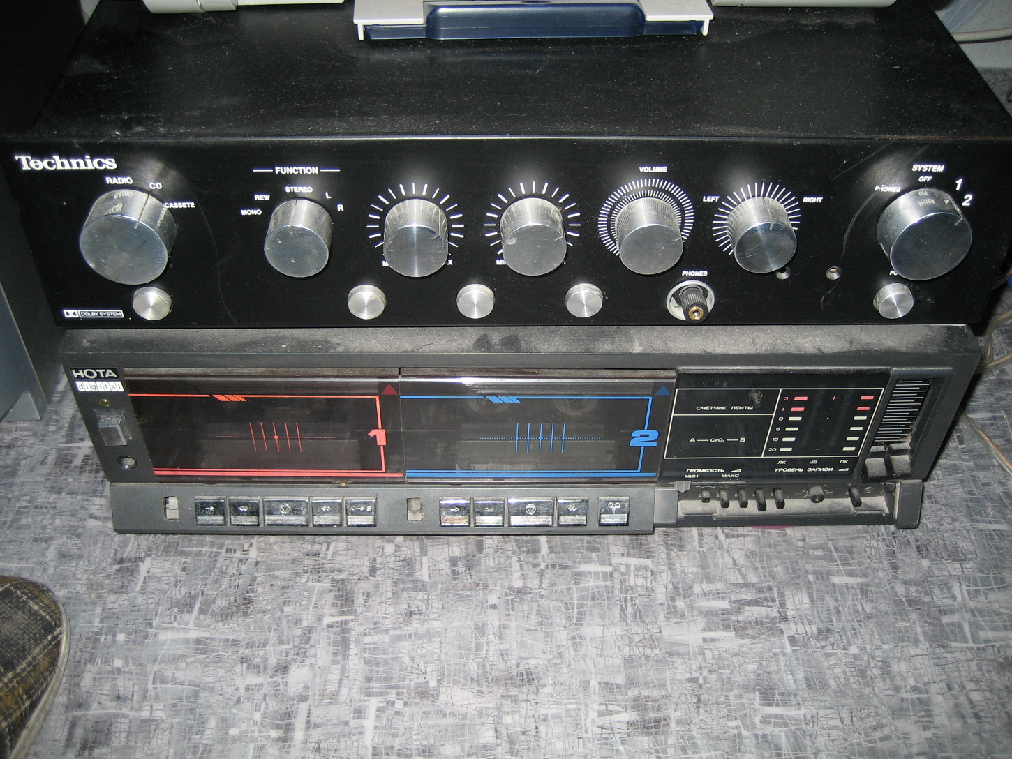

    По умолчанию Re: Бриг-001
    Понятно, что я не собираюсь делать колхозный внешний вид. А возвращать старые советские разъемы уж точно не собираюсь. только звук портят. тем более что усилитель мой выглядит вот так, еще лет 8 назад пришлось его таким сделать, был слишком покоцан. Гнездо под наушники 6,5 можно использовать вместо 5 дин) + переходник на 3,5. см.фото.

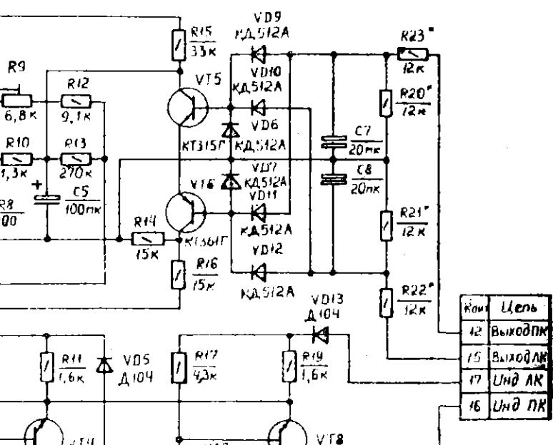

    Цитата Сообщение от nikita445 Посмотреть сообщение
    Еще по защите (плата против селектора выходов). Там конденсатор С7 вроде. Стоят два импортных манюни 47 мкф последовательно. какая екмоксть там штатно? 50 мкф неполярный? Буду тогда ставить 100 мкф последовательно минус к минусу.
    На моих схемах блока защиты есть только С1, С2 и С3 - 50, 200 и 50 мкФ, соответственно. Обычные, полярные.

    У меня по схеме вообще два неполярныхх используется.)
    Очевидно, вариантов схем защиты - минимум три, т.к. я у себя нашел похожий на ваш, тоже два неполярные по 20 мкФ, только называются С4, С5. И ваш вариант подходит под описание nikita445.
    Поясните, кто знает, назначение транзистора вт10, вт8 (левый и правый канал)и зачем тут высокочастотный кт961а?. Я так понимаю, что это транзистор связан с цепями термостабилизации и начальных тока выходных транзисторов. Это так? Может же сдесь другой работать? Это может на конвейере прощу было с одного ящика их брать?
    Может кто нибуть что нибуть сказать?
