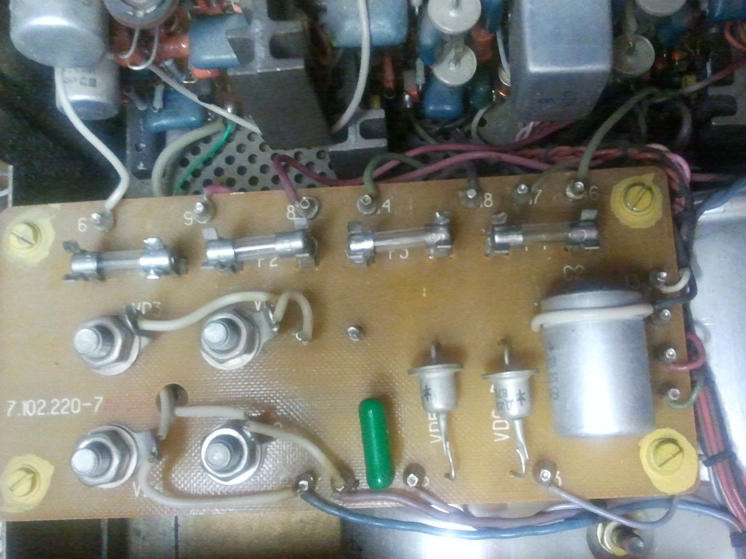

    Если вы про 4 предохранителя, которые сверху примерно в центре,то их я прозвонил - все в порядке

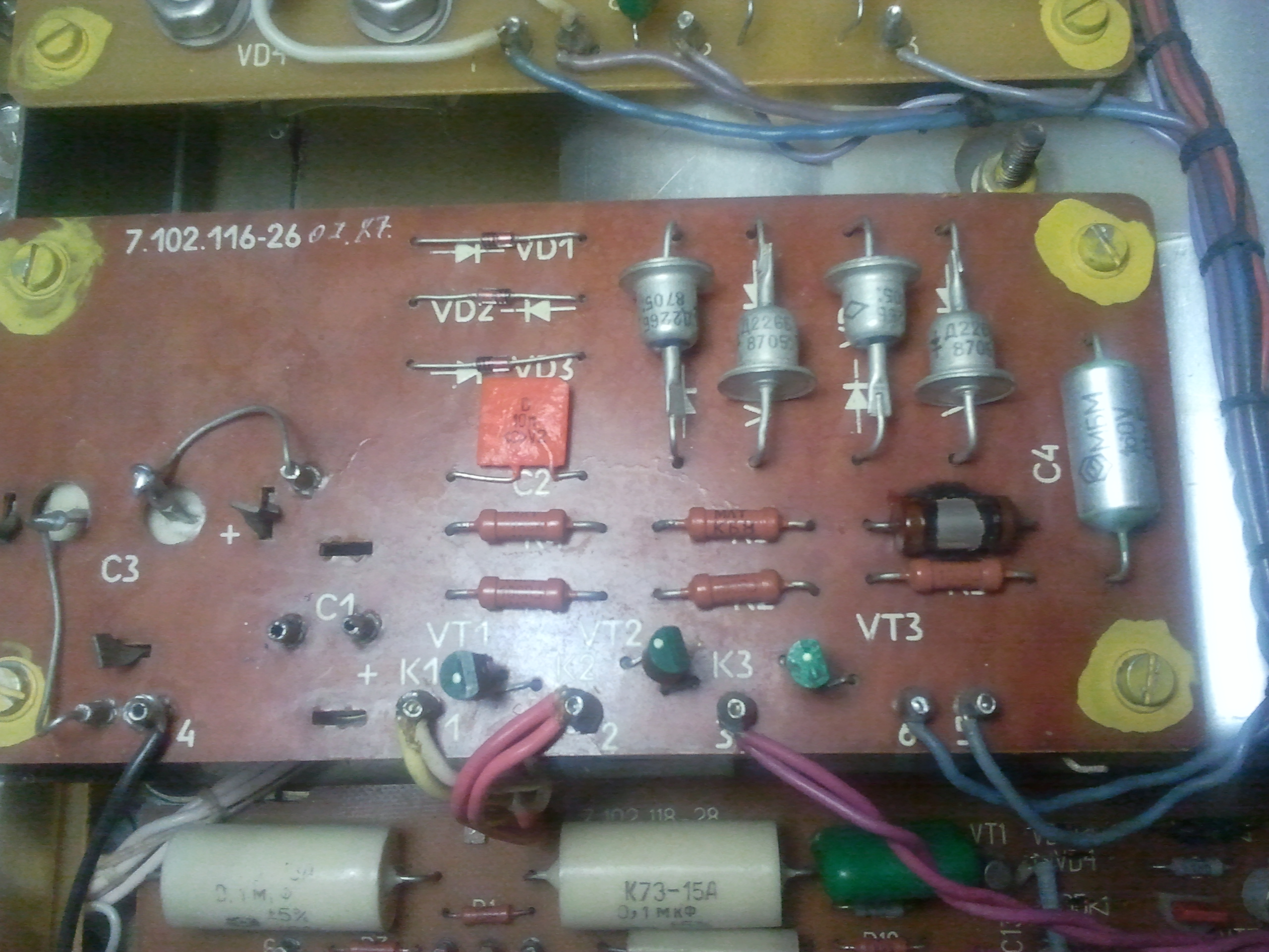

Название:	2011-08-28 15.38.46.jpg

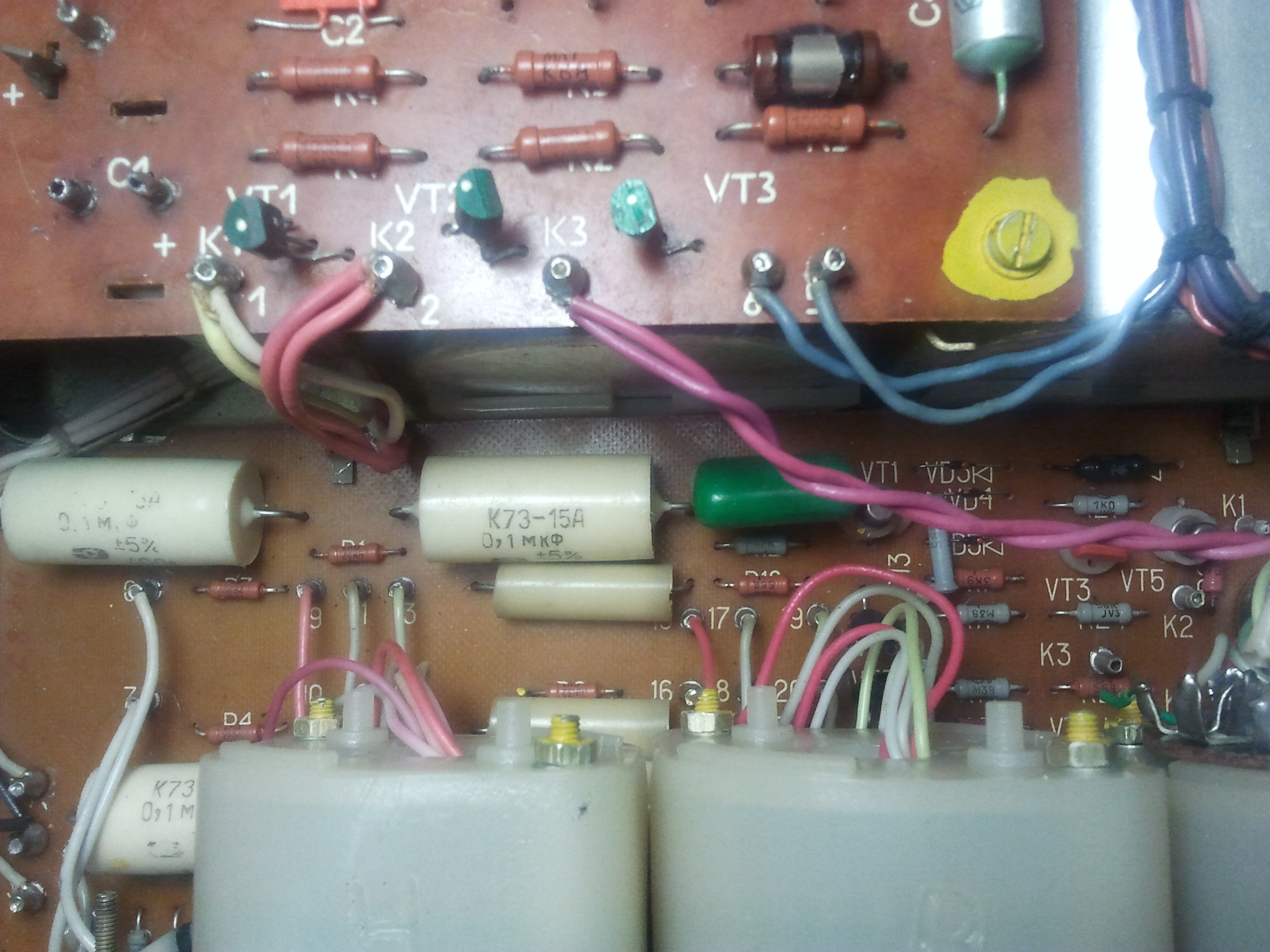

    Вот выложил фотки,может чей то наметанный глаз заметит дефект..

    Проще сделать аборт по телефону, чем починить электронику по фотографии.
    Ну, проверь, что на ножках 1, 2 и 3 блока стабилизаторов есть нормальные 36 вольт. Это чтобы закрыть сомнения по поводу обугленного резистора.

    Питания надо проверять. Резистор видно обгоревший. ТАм должно быть 36-38 вольт. И конденсатор на 2 фотографии лежащий перетянутый проволокой в белом кембрике надо менять. Из за него может трещать реле на плате ум. И проверять выходные транзисторы. Я думаю сами вы вряд ли почините придётся искать мастера в своём городе.

    Посмотри на своё среднее фото. Там один единственный обгорелый резистор. Он по размеру больше остальных.

    хмм иль тот человек который менял, кондеры имеет советский запас конденсаторов, иль он вас обманул. на ум да и вообще не где. новых конденсаторов не видно.

    Да заметить по фоткам старинные РАШЕНКОНДЕНСАТОРЫ не сложно вот он и возбуждаеться как собака раз щёлкает)))))))))
    у меня было такое щёлкал релюхами, целую неделю ждал когда дефект проявится
