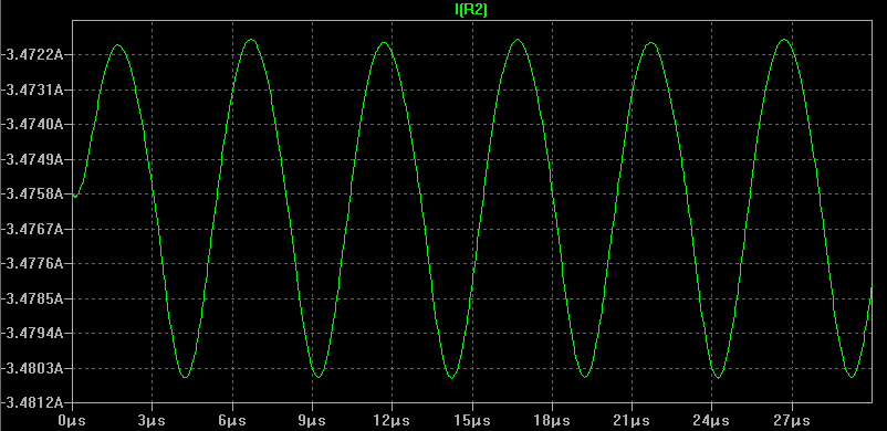

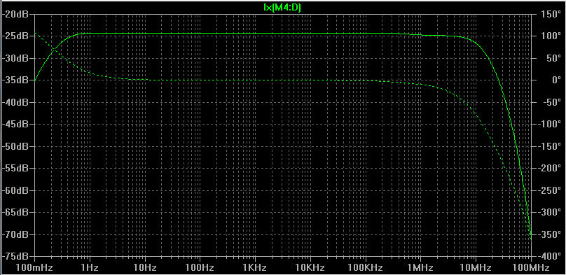

    Не знаю, что там Микрокап показывает, но:
    1. Изменение выходного сопротивления на частоте 20 кГц по отношению к 1 кГц (или ниже) составляет 1.6 дБ с резистором 100 ом. Согласитесь, немного. В 1.2 раза, а у вас изменение в 40 раз.
    2. Если убрать резистор, то эта частота (-1.6 дБ) сдвигается на 690 кГц. Но меня не очень волнует линейность/постоянство вых. сопротивления ИТ в диапазоне от 20 кГц до 690 кГц, почему-то.
    3. На низких частотах, например на частоте 1 кГц и ниже, особой разницы в выходном сопротивлении ИТ при наличии или отсутствии резистора в цепи затвора мое моделирование не показывает.
    Интересно было бы узнать ваше объяснение роли этого резистора в выходном сопротивлении ИТ на низких частотах.
    Последний раз редактировалось Mad optic; 22.01.2014 в 16:16.
    Интересно, хотя модели полевиков далеки от совершенства, но на порядки вроде Микрокап не врет. А как и чем Вы моделировали?
    Не на низких, а на высоких звуковых частотах. За счет емкости сток-затвор образуется OOC, уменьшающая выходное сопротивление с увеличением частоты.
    LTSpiceIV. Spice-модели от производителей.
    Потому и спросил, что разницы между ВЧ звуковых частот и НЧ не может быть существенной в принципе для данной элементной базы. Поэтому, если у вас такие большие изменения на 20 КГц, то и на НЧ того же порядка будут. И чем это объяснить?
    ИМХО, это можно объяснить только разными движками симулятора и разными моделями, которые в любом случае отличаются от оригинала. Так что это не есть повод копья ломать ;)

    Выходное сопротивление Rout = Ud/Id,
    где
    Ud –изменение напряжения на стоке;
    Id –изменение тока стока.
    В первом приближении будем считать, что
    а) на низких частотах Rout очень велико;
    б) изменение напряжения на истоке (Us) равно изменению напряжения на затворе (Ug).
    Из-за емкости сток затвор изменение напряжения на стоке будет проникать на затвор с ослаблением в K раз, где
    K = корень из (1+1/(4*пи*пи*f*f*Rg*Rg*Cdg*Cdg));
    Rg –сопротивление в затворе; Тогда можно записать:
    Rout = Ud/Id= Ud/(Us/Rs) = Ud/((Ud/K)/Rs) = Rs*K,
    Где Rs– сопротивление в истоке транзистора.
    Cdg– емкость сток-затвор.
    С учетом сдвига фазы на 90 градусов окончательная формула будет выглядеть так:
    Rout = Rs*K*1.41
    Для Rg= 100 Ом, Cdg = 250 пФ,на частоте 20кГц
    К = 450,
    тогда для Rs= 0.98 Ом
    Rout= 0.98*450*1.41=622 Ом,
    что хорошо согласуется с результатами моделирования в Микрокапе.
    На 1кГц выходное соответственно примерно в 20 раз больше, и т. д.
    Последний раз редактировалось Semigor; 22.01.2014 в 21:21.

    Уважаемый Semigor,
    Подставил указанные вами исходные данные в приведенные вами формулы и получил К=318 вместо 450. Непонятно как у вас так получилось. Происхождение формулы "пи*пи" мне неизвестно, но тем не менее, вывел свою исходя из указанных вами предположений и опять получил 318. Но не в этом суть.
    В ваших рассуждениях общая логика ясна и изъяна в ней я не нашел, но проблема возможно, кроется в предположении а). Если вы заметили я приводил значение изменения в дБ выходного сопротивления на 20 кГц по отношению к 1кГц и НЧ диапазону (скажем до 10 Гц) и только. Моделирование в spice с учетом большего количества значений четырехполюсника дает в этом диапазоне (НЧ) относительно ровную "полку" выходного сопротивления, и она намного ниже предположения а). Все это я к тому, что значение Rg имеет некоторое пороговое значение, ниже которого в звуковом диапазоне его влияние нивелировано другими параметрами. Это и показывает моделирование в Spice.
    Пока вот такое у меня объяснение.

    У меня тоже получается 318, описка.
    Наверное только живые измерения покажут какой симулятор или модель врут

    В первом сообщении ветки добавлена обновленная оптимизированная схема.
    Уважаемый PMCF,
    После оптимизации схемы, интересовавшее вас значение колебаний суммарного тока уменьшено в пять раз до всего 9 мА (p-to-p). Форма тока тоже в порядке:
    Немаловажно то, что емкости фильтров при этом отключены.

    Уважаемый Semigor,
    Зависимость тока стока в источниках на тр-рах М2 и М4 от частоты выглядит теперь так:
    Чтобы получить гладкую х-ку в такой широкой полосе пришлось увеличить номиналы емкостей С8 и С16, а также уменьшить значения R11 и R12. Ранее ровная х-ка была только в полосе звуковых частот, далее ток рос по мере увеличения частоты до определенного значения.
    R7 и R6 тоже пришлось подправить, но это следствие изменений в коэффициенте усиления УН (R40, R41), который подбирался по минимуму искажений на 1w.
