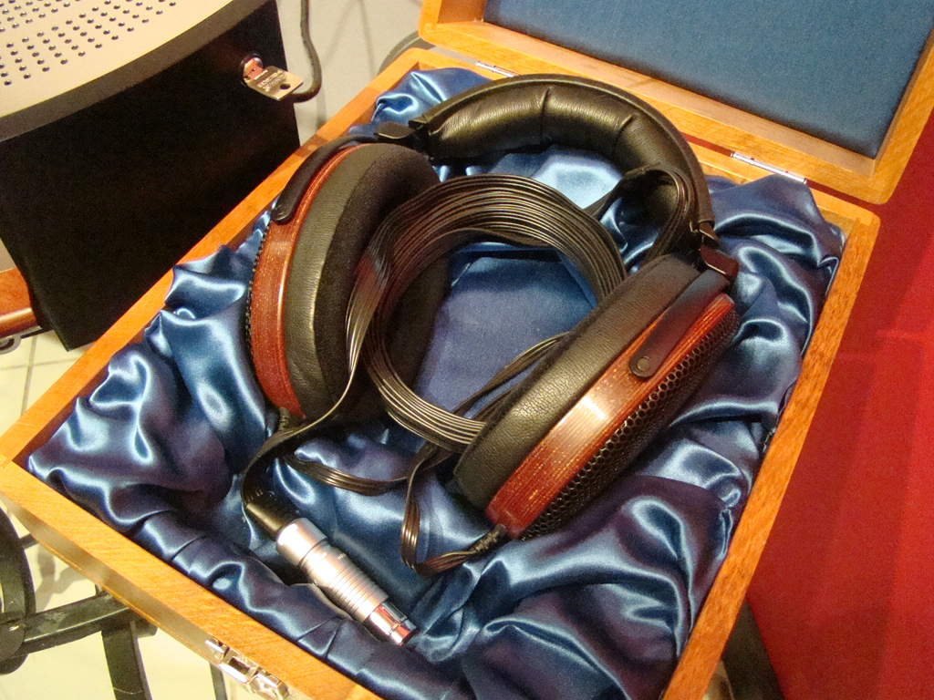

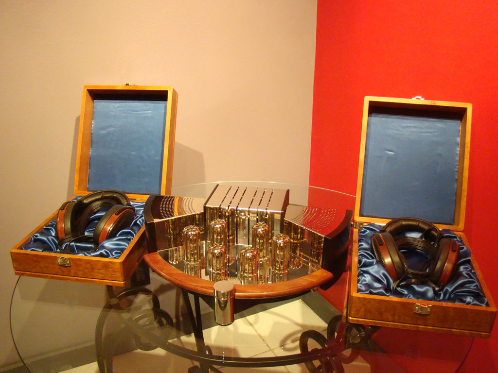

    16.11.2004
    1,481
    По умолчанию Re: Усилитель для наушников Lynx HA46
    что это самый лучший усилитель для его наушников (Зенхайзер Орфеус)
    Шутка, наверное. Шанхайзер Орфеус - это ЭЛЕКТРОСТАТИЧЕСКИЕ наушники, к которым прилагался свой ламповый усилитель со встроенным ЦАПом. Для статических ушей размах выходной амплитуды должен быть 300-500 В, так что германиевые транзисторы там не рулят никак.
    Вот они, ритейл за все был около 5 штукарей.

    Инженер Аватар для Lynx
    28.09.2004
    4,599
    Нет, не шутка. Просто констатация того, что мне сказал заказчик.
    Поскольку наушники меня интересуют в достаточно слабой степени, то их особенностям я значения особого не придаю и не проверяю, кто и на чем слушает. Но раз уж информация оказалась неверной, могу уточнить с чем же всё-таки данный усилитель слушается у владельца Орфеусов.
