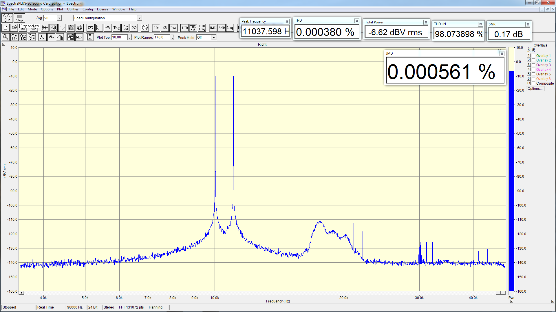

    Максимальная выходная мощность 25 ватт, на нагрузке 4ома!
    Нашёл классный ОУ, в самый раз для композита. АDA4637-1 плюс LT1210
    Основные микрухи-буфера.
    http://www.linear.com/product/LT1210
    http://www.linear.com/docs/2461
    http://www.farnell.com/datasheets/1947262.pdf
    http://www.analog.com/en/products/amplifiers/operational-amplifiers/jfet-input-amplifiers/ada4637-1.html
    Три в одном, усилитель напряжения, драйвер, и ВК с большим выходным током!
    Да, и самое главное, широкополосный и быстрый!
    Чем быстрее усилок, тем меньше ошибка ОООС.
    А самое главное всё очень просто, всего два активных ОУ.
    Не надо термостабилизировать. Не нужен интегратор удержания нуля.
    Полный размах выходного напряжения на нагрузке 4 ома 30 вольт.
    Ток холостого хода одного канала 200ма, с пятью LT1210, радиатор чуть тёплый.
    Звук, полный улёт, детальность, атака, тембра голоса очень натуральные...
    Осталось только минимизировать гармоники....
    Импульсные хар-ки сняты без входного фильтра С1 на нагрузке 4 ома.

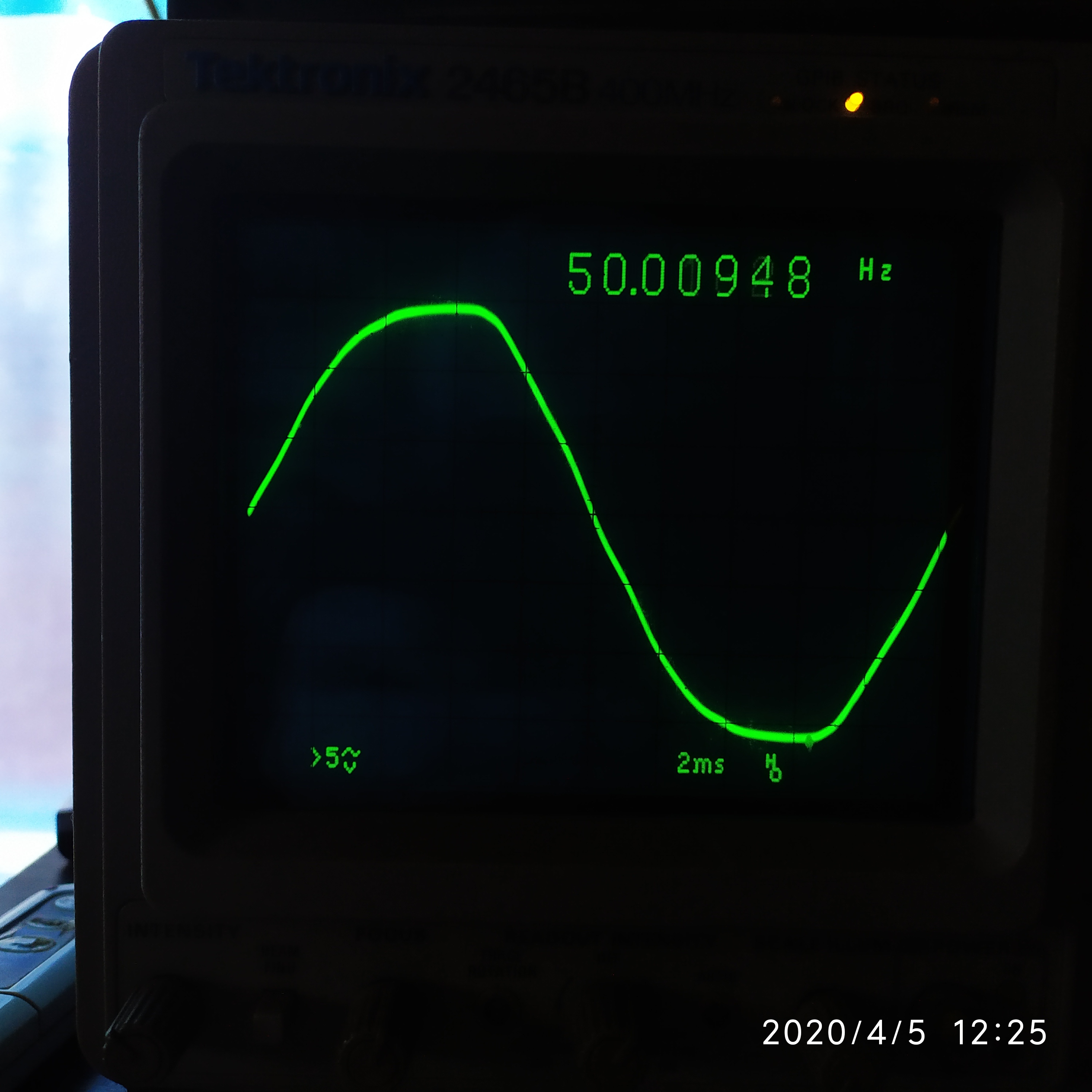

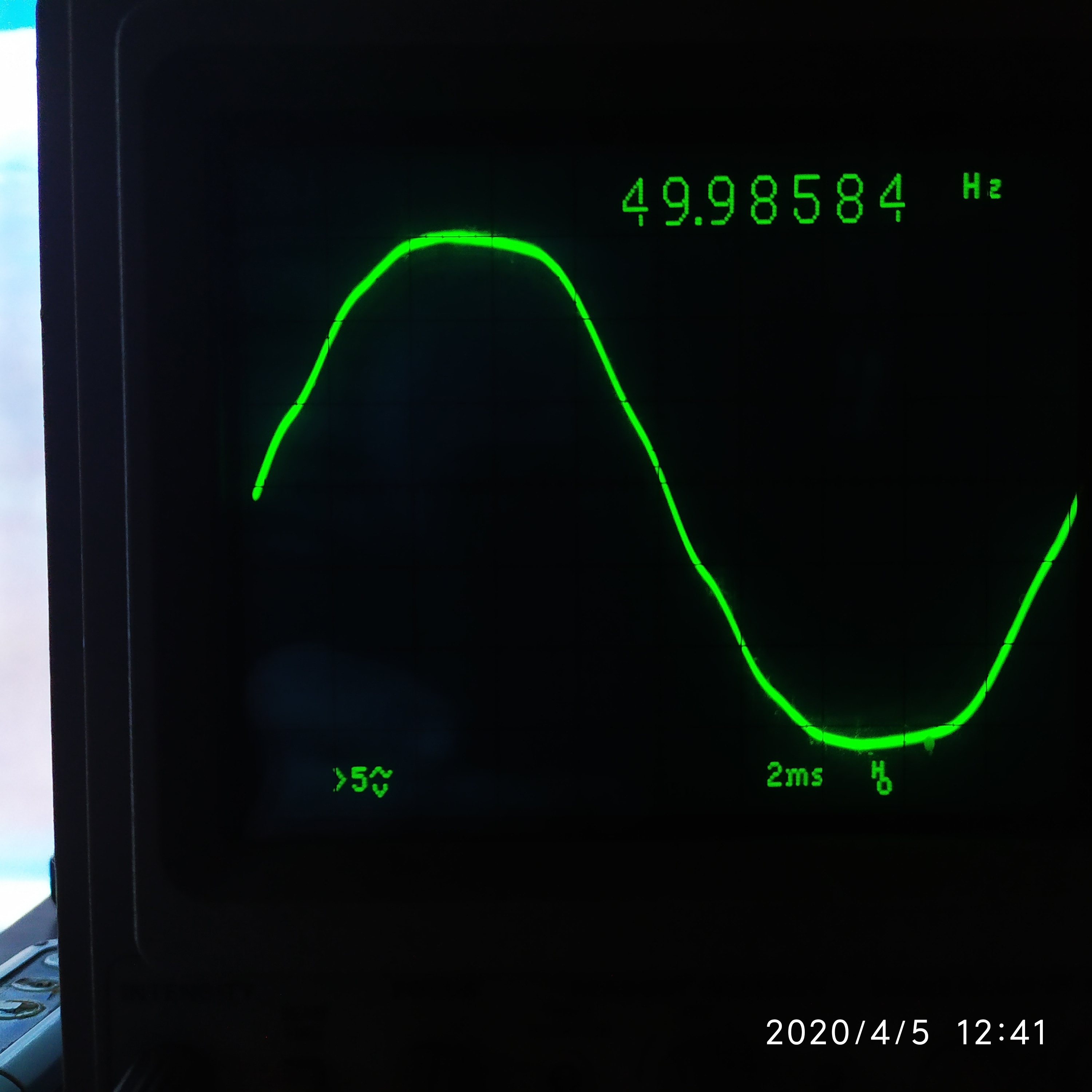

    Немного другой вопрос.
    Питание осцилятора импульсное. Землю можно совать в розетку?
    ---------- Сообщение добавлено 12:28 ---------- Предыдущее сообщение было 11:52 ----------
ID:	368520 через кондер
    ---------- Сообщение добавлено 12:44 ---------- Предыдущее сообщение было 12:28 ----------
ID:	368523а это через транс 14в.
    Ну так там же фаза и ноль ...

    Лучше не рисковать,по крайней мере не зная есть ли гальваноразвязка внутри.Свой usb осциллограф чуть не спалил так по неаккуратности...

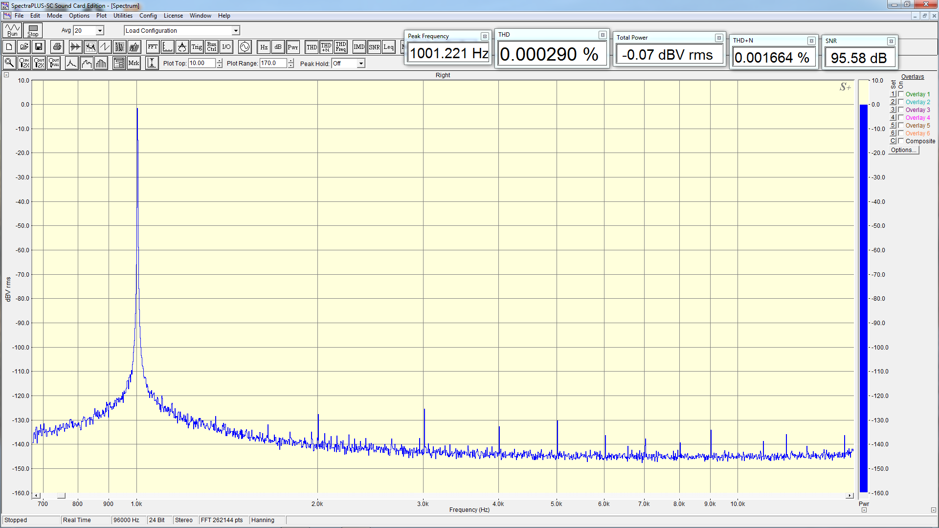

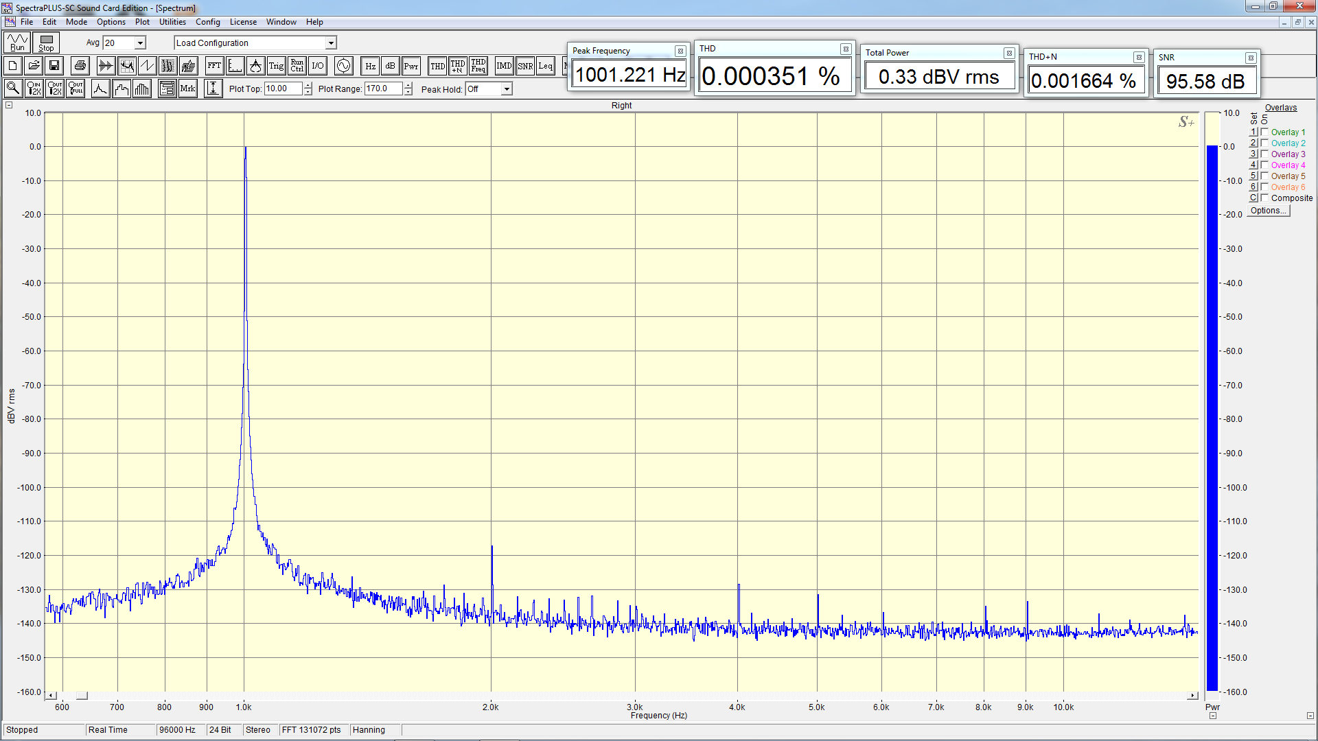

    По умолчанию Re: Мощный сверхбыстрый композит MAX
Название:	MAX 16 ом.png
ID:	369001 одна LT1210 16 om 10 v Нажмите на изображение для увеличения.
Название:	MAX 16 ом IMD.png
    ---------- Сообщение добавлено 13:11 ---------- Предыдущее сообщение было 11:19 ----------
Название:	MAX 8 ом  2шт..png
ID:	369011 2 шт 8 ом 10 вольт
    Последний раз редактировалось MAXIM_A; 10.04.2020 в 11:37.

    А нет желания уменьшить усиление по напряжению, изменив соотношение резисторов ?
    Так у меня раньше было К=10. На малой чуйке АС не хватает усиления...
    А по гармоникам разница маленькая.
    ---------- Сообщение добавлено 18:40 ---------- Предыдущее сообщение было 17:58 ----------
    Одну и две штуки запустил для проверки...
    ---------- Сообщение добавлено 19:30 ---------- Предыдущее сообщение было 18:40 ----------
    Интересно, что с одной, третья гармоника больше, а с двумя вторая.
