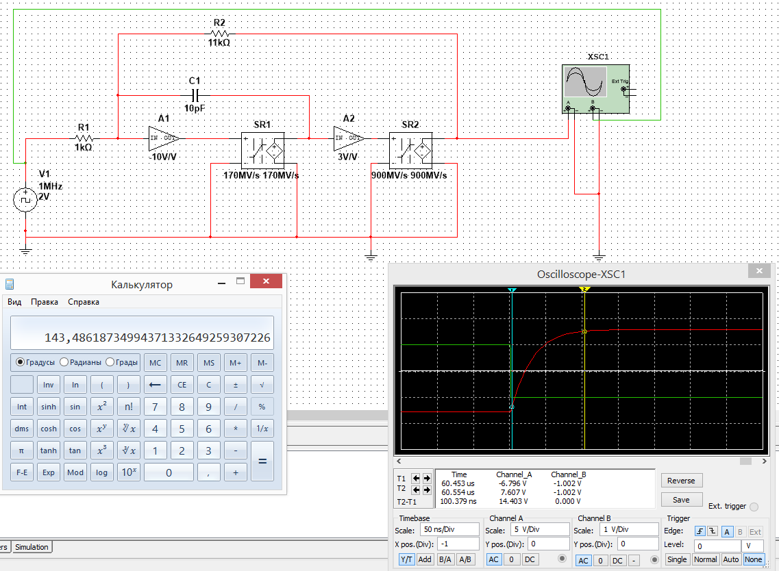

  20. #1499
    Частый гость Аватар для ntechmen
    03.03.2012
    Кемерово
    249
    По умолчанию Re: Мощный сверхбыстрый композит MAX
    Коррекция поджирает, но дальше стоит LT, у которой Ку по напряжению равен трем, а собственное быстродействие высокое, что позволяет повысить амплитуду сигнала входного ОУ, не увеличивая длительность нарастания. Теоретический максимум такого композита 510 В\мкс, но практический предел ниже, конечно.
    Вы не учли, что усилители охвачены ОБЩЕЙ оос, и быстродействие такой структуры будет определятся, наименьшим быстродействием из усилителей.
    Вот динамическая модель этого усилителя,
    A1-SR1 это ОУ1 с ку -10 на 1мгц SR=170В/мкс
    A2-SR2 это ОУ2 -ч ку 3 и SR=900в/мкс
    Результирующая 143 в/мкс (зависит от C1)
  21. #1500
    Аватар для MAXIM_A
    13.11.2007
    МО Салтыковка
    77
    12,195
    А какой самый быстрый входной ОУ можно использовать?
    ---------- Сообщение добавлено 16:56 ---------- Предыдущее сообщение было 16:41 ----------
    Попробую уменьшить С1, хотя-бы в два раза...
    Андрей Константинович
