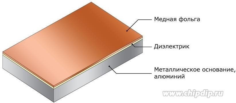

    По умолчанию Re: Мощный сверхбыстрый композит MAX
    MAXIM_A, и все участвующие, можно пару вопросиков коротенько?
    1 Зачем R5 и R6 последовательно, можно ли один поставить?
    2 Если делать на 2 шт LT1210, нужны ли на выходе 0,22Ом резисторы?
    3 Красная линия на плате. На сколько страшно так соединять перемычкой R5 и выход усилителя?
    4 Сигнал на дальнюю микросхему так норм, или лучше тоже перемычкой напрямую?
    5 Есть ли смысл таки делать на 2 LT, или большой разницы с 1шт не будет?
    ЗЫ На картинке вид со стороны монтажа, плата на фольгированном алюминии, отверстий не будет. На плате обозначения деталей не по схеме, поэтому объяснил как мог.

  11. #2070
    13,220
    1 Можно, но, с 2мя считается звук лучше.
    2 Если на 2хLT1210 в канал параллельно, - надо.
    3,4 Зачем так криво разводить?
  12. #2071

  13. #2072
    Завсегдатай Аватар для pyos
    15.07.2006
    4,522
    dyno, у автора темы за счёт разводки ПП обеспечен минимальный импеданс питания, на однослойке этого не достичь. Как минимум это во многом ограничивает возможности ИМС, вплоть до того, что 1210 теряет всякий смысл.

    Завсегдатай Аватар для dyno
    12.10.2010
    1,039
    То есть он 5 смог, а я 2 не смог? Что нужно доработать на моей плате? Поставить вместо плёнки 0,22мкФ (это С6 на моей картинке) по 1-5мкФ, или полимеры? Не совсем понимаю термин.
    Или сразу вернутся к варианту композита с одной 1210?

    Что вам лень верхний слой в качестве земли использовать? А низ лутом сделать?
    С уважением Максим.
  17. #2076
    12.10.2010
    1,039
    Не получится:

    20.02.2007
    г.Рязань
    4,444
    Да.
  19. #2078
    12.10.2010
    1,039
    Да.
    Как-то можно исправить? Где проблемные места?
  20. #2079
    20.02.2007
    г.Рязань
    4,444
    Двухслойка.
    Питание, земля и сигнальная часть.
    Коротко - питание широкими дорогами, земля перекрывает дороги питания сверху для минимизации площади контура питания. Сигнал - короткие дороги между элементами.
    Минимум шумов.

    Двухслойка.
    Сообщение от dyno
    Я, конечно, рассчитывал на советы по данной конкретной плате, и её специфике, но и на том спасибо.
