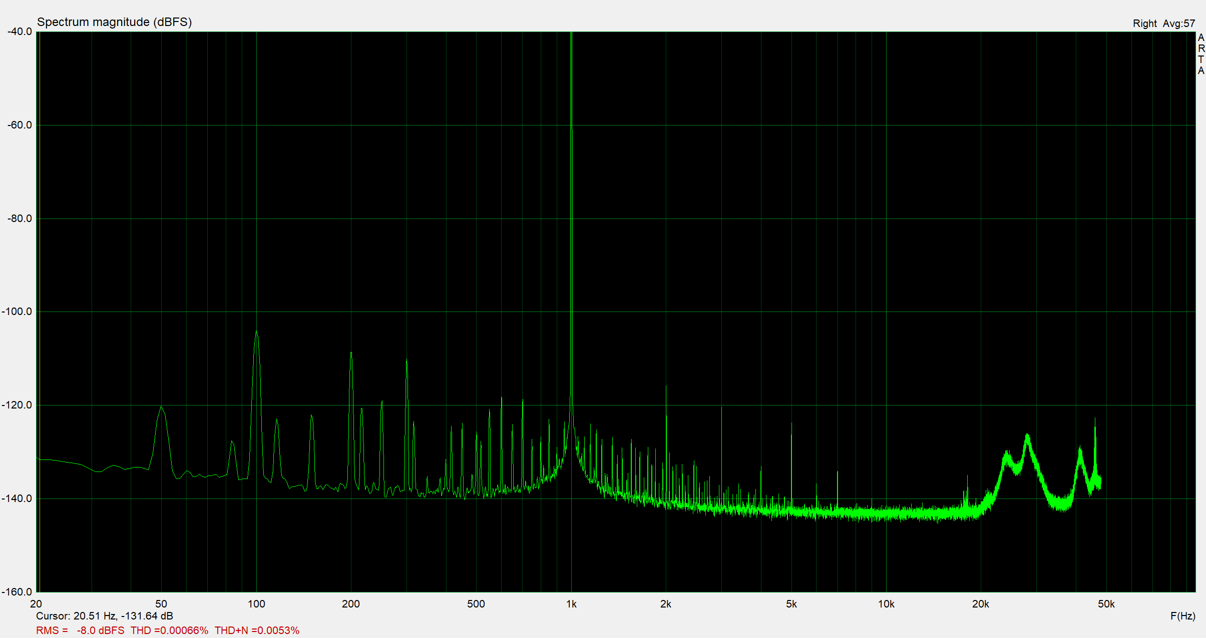

    Все там в порядке, иначе бы на 5Вт не было 0.00066. Компоненты покупались на элитане lt1084 lm4765 ad8066.

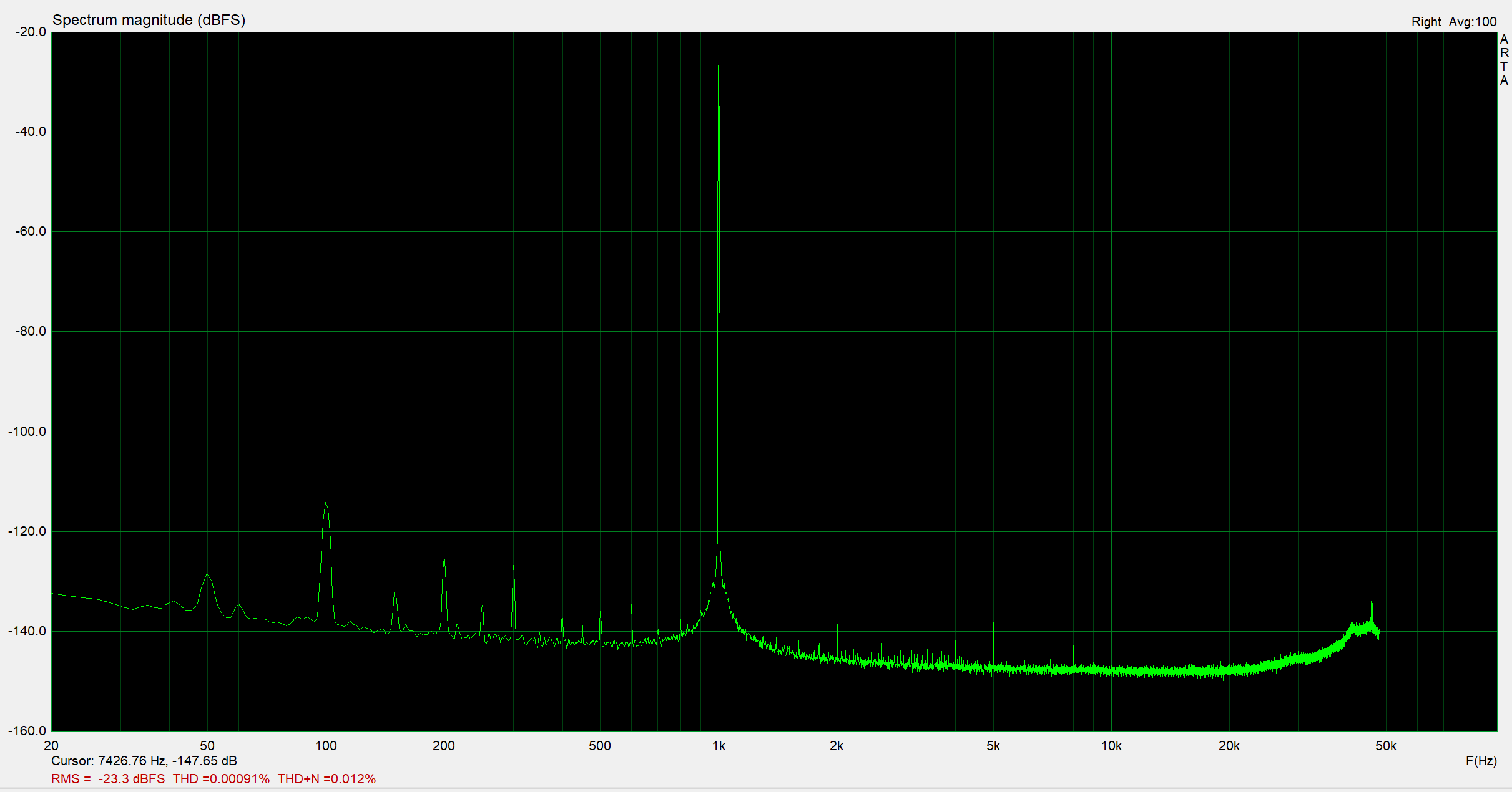

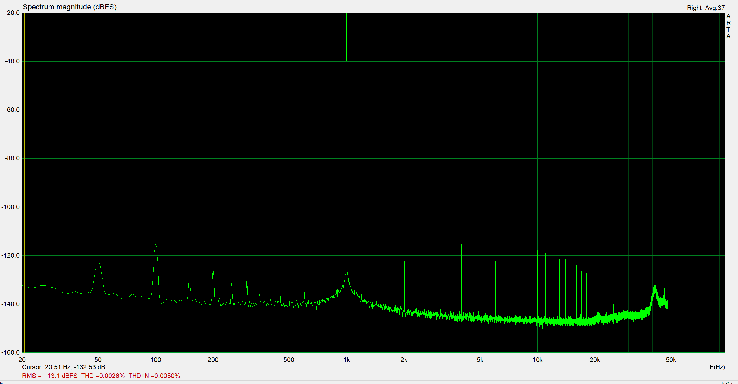

    В даташите LM4765 обещают THD 0.08% 30Вт(15.5V). Поменял прокладку, снял слюду с советского усилителя. Рост искажений после 5Вт ушел. Долговременно грузил синусом при 14.5V на выходе, нагрузка 8ом, получил 0.01%.Нажмите на изображение для увеличения.
Название:	14.5V 8R  THD0.01.png
    Нагрузка 4Ом ны выходе 8.1V получилось 0.02%, так же подождал что бы прогрелся.Нажмите на изображение для увеличения.
    А так выглядит 2.5В на 4Ом.Нажмите на изображение для увеличения.

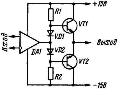

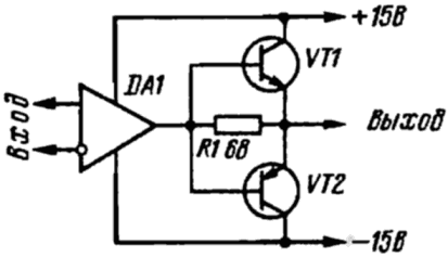

    Если нужно громко, умощнить парой транзисторов + резистор 0,33-0,5 б-э. Общую обратную связь перенести на новый выход (эмиттеры).
    Можно сместить (по классике) парой диодов и резисторов)
    http://md4u.ru/viewtopic.php?f=11&t=5290Нажмите на изображение для увеличения.

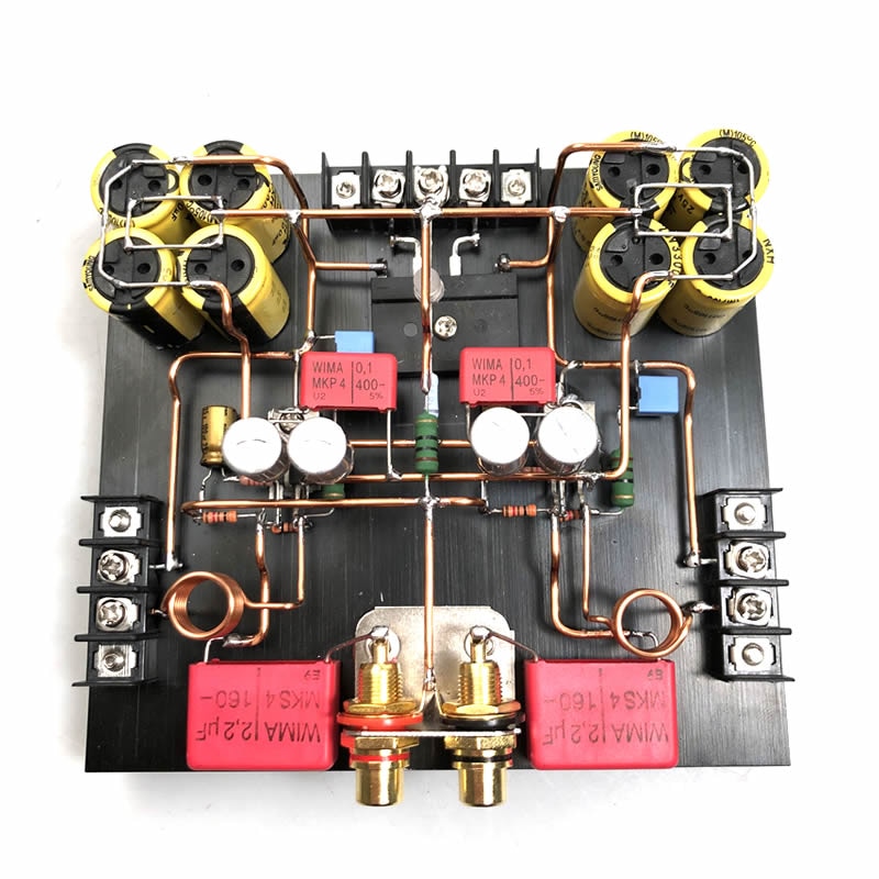

    Проще купить уже готовое с АЛИ...
    https://aliexpress.ru/item/100500128...0%23233228%231
