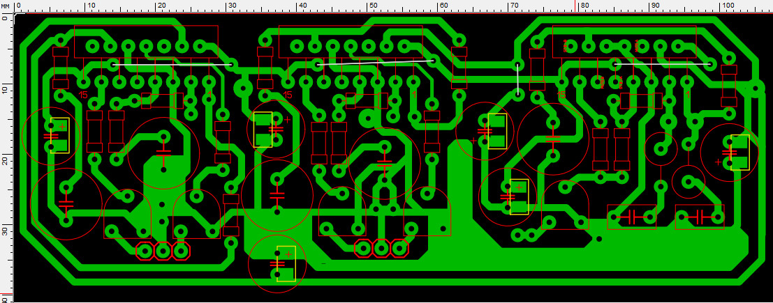

    Отключила питание от двух микросхем, оставила только мостовую, всё равно возбуждается. Закоротила входы на массу - есть возбуждение. Но возбуждение пропадает, если закоротить ногу 12 на массу. Чёртеж платы прикладываю.Вложение 313091Нажмите на изображение для увеличения.

    Сделайте вид со стороны компонентов.

    Проблему удалось решить напайкой прямо на входы микросхемы смд конденсаторов 1нф. Но есть противный фон 100Гц. Размах пульсации по питанию +-15мв. Если запитать через 7812-7912 то фона нет. У меня в фильтре питания по 2 штуки 4700мкф 50 вольт. Добавила ещё по 4700 мкф, не помогло.

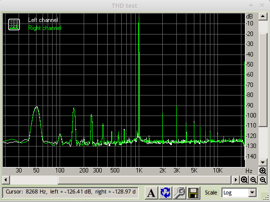

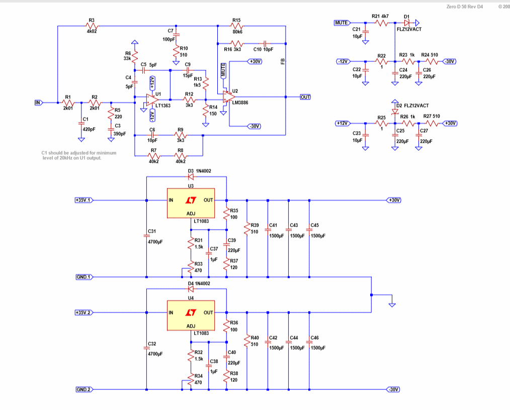

    Привет собрал усилитель на LM1876/AD8066 из шапки.
    На входе ALPS RK27 10k. Конденсатор на входе УНЧ поставил неполяр зеленый Nichicon Musa 22 uF 25V. Если ставить меньше то на меандре завалы типа таких:
    Питание стабилизированное. LT1083 найти нормальные не смог и дорогие они. Собрал стаб двухполярный на 24В из этой темы https://forum.vegalab.ru/showthread.php?t=1784&page=18
    Пробовал и не стабилизированное питание. Со стабом звук четче как то на слух. Больше понравилось. Оставил стаб (плюс защита от повышения напряжения сети и от КЗ на выходе УНЧ). Стаб по цене равен УНЧ
    На 8 Ом выдает около 30 Ватт максимально на канал. Средняя 15 Ватт. Измерял в RMAA THD что-то около 0.006% на 29 Ваттах. Позже выложу измерения.
    Фона и других подобных глюков нет.
    По измеренным параметрам и по звуку на слух этот УНЧ лучше любых других УНЧ на LM1875/LM1876 что я делал (с обычным включением, с инвертирующим включением). Скажем так - другие УНЧ на этой имс после этой схемы наверное нет смысла делать.
    Платы заказывал заводские. Остались 4 штуки. Если кому интересно - пишите в личку.
    Из заметных проблем - схема чувствительна к статике - однажды разрядился на плату - сильная искра была - сдох один канал на обоих ОУ. Так что осторожно.

    Alex74U, у вас в схеме LT1363, а в собранном усилителе AD8066. Номиналы резисторов и конденсаторов не изменились?
  18. #1037
    29.04.2016
    13
    По умолчанию Re: Усилитель на LM1876
    Я по печатной плате сверялся. Там стоят номиналы. Почти не менялись. Возможно резисторы на стабилитроны другие другие. ОУ AD8066 как на перчатке указан.
    Два фильтра по питанию по 1000 мкФ поставил. На блоке питания конденсаторы фильтра есть.

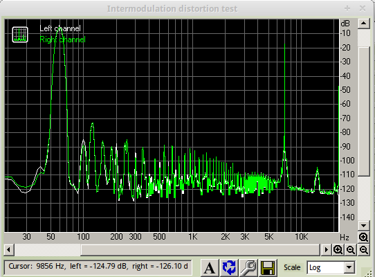

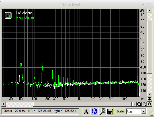

    Вот измерения усилка на LM1876, о котором выше писал. Нагрузка 8 Ом. Vpp на выходе 30 В.

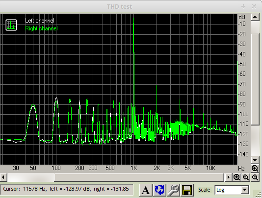

    Вот для сравнения усилок на lm1875 (инвертирующее включение) - только одна микросхема усилка

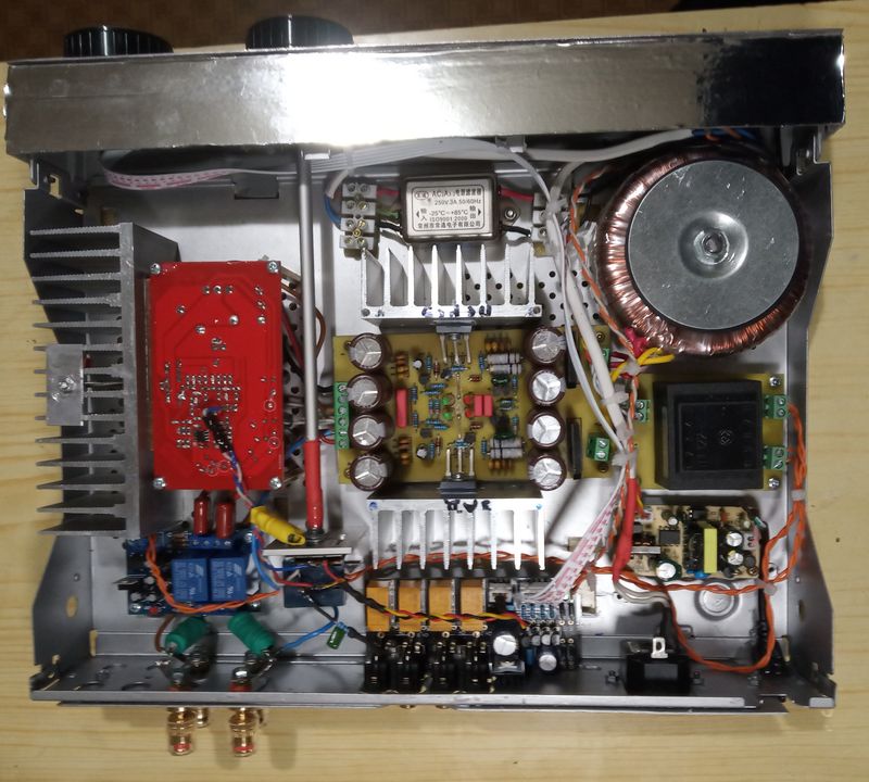

    Alex74U грац. Ваш пост вдохновил сдуть пыль с коробки и уложить платки сабжа в железный корпус (судя по моему последнему посту больше 10 лет уже работает). Получилось с первого раза без ловли фона, гробовая тишина с открытым входом. У меня LM4765. Акустика 4ом. Задумался про напряжение питания. Даташит явно намекает при 4ом использовать 40В питание, и 56В при 8ом. Кто ни будь может подсказать, что будет при 56В и 4ом, рост искажений или просто повышенный нагрев? Радиатор с очень большим запасом. Но без изменений номиналов делителя управляющей цепи lt1084 20В не добиться, уложил капитально, не хотелось бы все разбирать. Сейчас до стаба 34-36в после 28В. Рассматривал вариант более мощной Lm4766, но у нее в даташите не упоминается работа на 4ом в графиках, странно. Было желание разводку сделать под нее, все на одной плате с учетом ошибок и сразу двух слойную, что бы заказать у китайцев красивую и вместо тора применить ибп, получился бы отличный переносной вариант.
    Все же отматывать напряжение до 20В на плече не желательно, из даташита, чем больше дроп, тем меньше ток она отдает. Без вариантов либо замена транса, либо оставаться на 56В. 8ом акустика оч редкая.
    Может кто в лс подскажет неплохие полочники 8ом до 20к?
