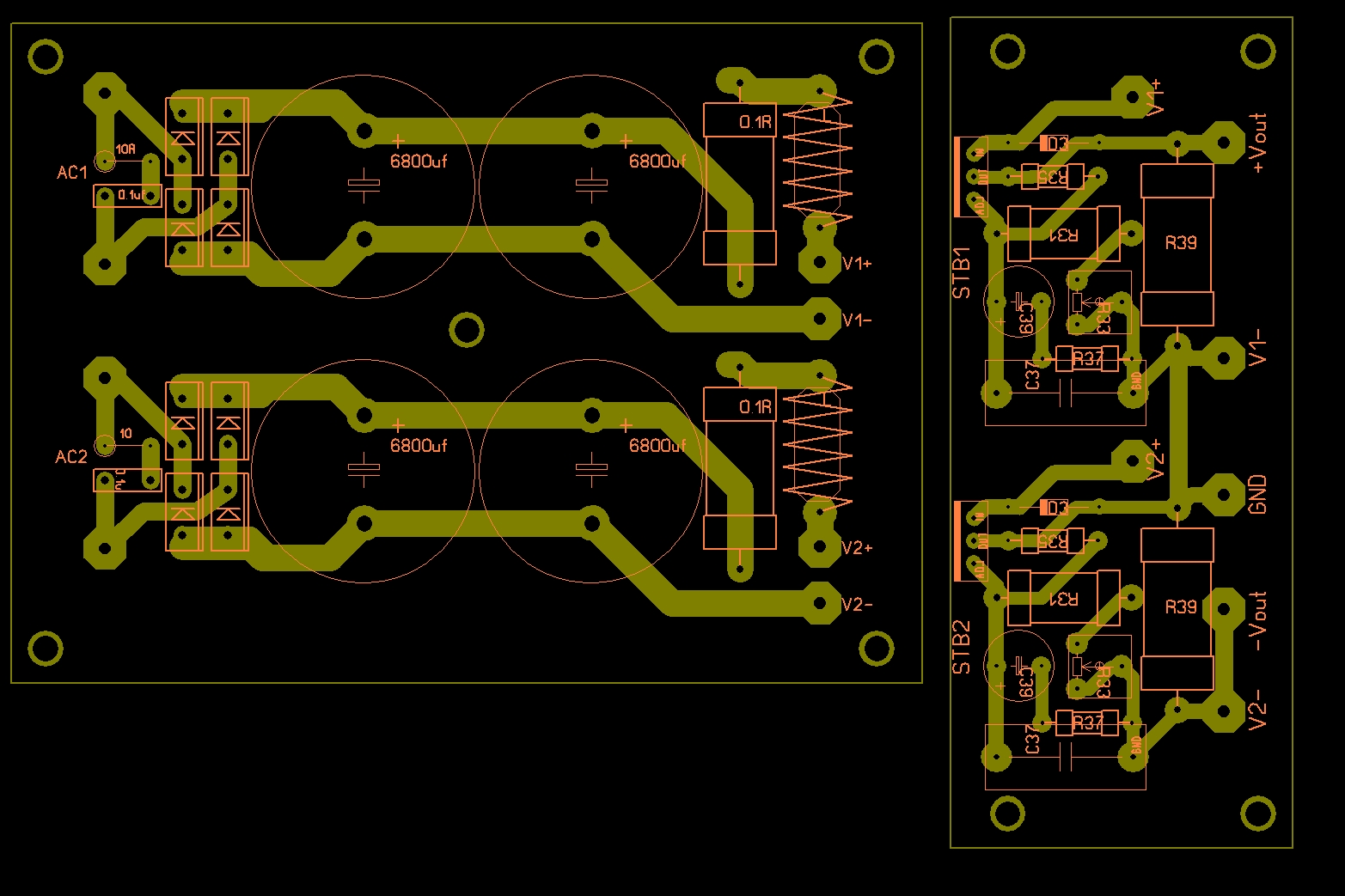

    Делаю стабик по схеме в пдф zd 50 Ника. Сейчас питается от транса с соедененой общей точкой (один мостик, земля с вторичной обмотки транса). Вопрос сколько надо обмоток для питания стабилизатора на двух положительных мс стабов lt1083, и где брать землю с вторичной обмотки, или с двух мостиков, но тогда получается, что в итоге надо 4 мостика и 4 обмотки, верно? Чет немного запутался с обмотками и кол-вом земель, нарисуйте в паинте структурную схему кому не сложно
    Последний раз редактировалось МихаилNegative; 11.07.2012 в 02:01.

    По умолчанию Re: Усилитель на LM1876
    Не спиться мне, вроде верно нарисовал да?
    https://forum.vegalab.ru/attachment....8&d=1297653926
    вот тут Т3 можно намотать на кольцах от компьютерных бп, сколько витков, сколько влезет?
    И еше вопросик, раз уж у меня стаб отдельно от усилка, то какой радиатор на стабы нужен по размеру? дроп буду стараться обеспечить 1.5-2в не больше.
    Последний раз редактировалось МихаилNegative; 11.07.2012 в 02:49.

    Вот выкладываю все в одном месте, допилил блок питания и стабилизатор.
    Для тех кто захочет повторить:
    - плата стабилизатора отдельно от усилителя
    - на плате усилителя 2 банки по 10 000 мкф лучше бы заменить на батарею low-esr из 1500 мкф по 4-5шт в плече
    - разводка односторонняя
    - чипы сдвоенные, усложнение разводки (наводки и прочее)
    - нет защиты как в оригинале, отлично на эту роль подойдет UPC1237
    + подходят все сдвоенные LM на 20, 30, 40 ватт (к последней надо мute притянуть на минус питания как показанно в схеме)
    + играет это дело интересней даташита и инверта
    Добавляю в этот пост фотографии. R31-32 не 1.5ком как указанно в схеме, а 2ком, иначе не выставить 28В. R39-40 ставить минимум на 2ВТ, и обязательно что бы не касались текстолита и др деталей, очень горячие. При настройке бп подпаять на выход по конденсатору, иначе мультиметр будет казать не то, после настройки можно подпаивать к ум. Все фланцы в обязательном порядке должны быть изолированны от радиатора, радиатор посадить на землю. Еще бы не плохо сюда софт старт, и РГ приличный. Разделительные конденсаторы поставил 47мкф Elna silmic II, 2 мкф пленку пробовал как то не так.
    Последний раз редактировалось МихаилNegative; 03.02.2013 в 01:45.

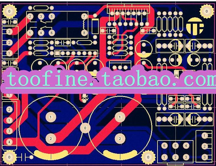

    Частый гость Аватар для jn79
    24.04.2006
    Омская обл.
    209
    jn79, не стоит оно того. Ничего особенного в плате нет, еще и под выводные детали.

    Цитата Сообщение от jn79 Посмотреть сообщение
    Вот это бы в железо перевести
    Платка для ZD-50 Simple на LM4780. Я уже выкладывал ее в теме "LM3886 - второй заход", но затем удалил. В железе еще не делал, не знаю когда дойдут руки, но вдруг кому-нибудь окажется полезной.
    Возможно потребуется уточнить номиналы гасящих резисторов в цепях питания оу.
    Новая плата:
